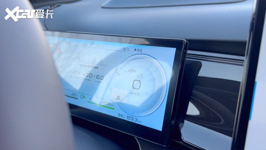

最终上午的纯电续航成绩是123.3公里,此时电量还剩余25%,下方照片中仪表盘出现了HEV的字样是因为此时已达到SOC25%,发动机自动介入,但是下图能量曲线中,是没有出现油耗的。出发时的电量是99%,按照NEDC续航里程205公里计算,在车外-12℃,车内空调25度的条件下,续航达成率为81%,不过本次挑战也有其他成员驾驶同款车型,续航达成率高达92.13%。
