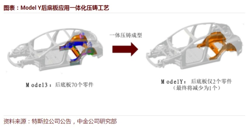

有机构指出,特斯拉在Model Y的前机舱+后地板上采用了一体压铸技术,使得零件数量由171个减少至2个,焊点数量减少超1600个,再加上集成的CTB技术,使得Model Y整车总体减重10%,零件减少370个,成本下降7%。这让特斯拉在越来越“卷”的中国新能源汽车市场上有了更多竞争的底气。

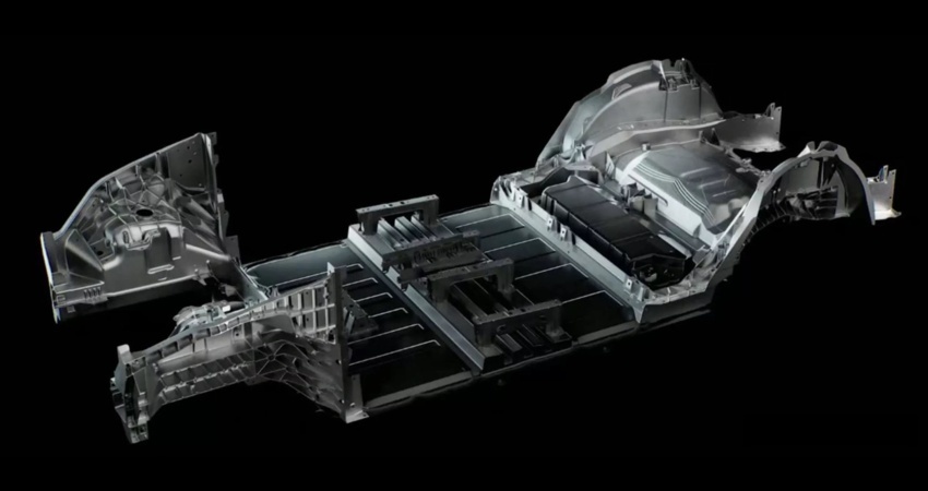

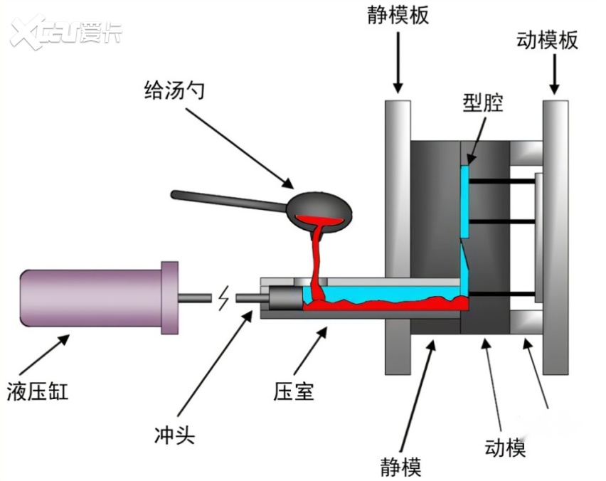

传统汽车车身的各个部件,通常是用钢板冲压制造出来的。而一体压铸使用的原料,则是被熔化成液体的铝合金。铝合金液体被注入钣件模具里,然后用大吨位压铸机压铸成型。
▲一体压铸技术示意图
目前使用一体压铸技术最多的是后车身件,也就是后轮拱到底板这一部分。在此基础上,还有包括前悬架塔顶和前车身下部的一体压铸前车身件。
最早使用汽车一体压铸技术的车企是特斯拉。2020年9月,马斯克宣布Model Y后车身底板正式用上了一体化压铸技术,将逐步用2~3个大型压铸件替换整个车身底板370余个结构件,减少了大量焊点。从2021年初开始,特斯拉上海超级工厂交付的Model Y,都采用了一体式压铸成型的后底板。

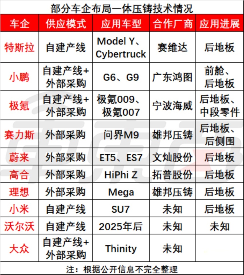

特斯拉入局推广汽车车身一体压铸技术后,蔚来、小鹏、极氪、赛力斯等车企都跟进宣传和采用这项技术,一体压铸技术逐渐成为汽车行业的热门技术。
▲部分车企布局一体压铸技术情况
车企布局汽车一体压铸技术,也促进了一体压铸相关企业发展。一体压铸行业从6000吨一体压铸机进步到8000吨,特斯拉在最新的Cybertruck上用到了9000吨一体压铸机器,小米则是宣传用上了自研的9100吨一体压铸机。目前,部分企业还在布局万吨以上的压铸技术。小鹏汽车董事长何小鹏透露,小鹏X9采用1.2万吨一体压铸,同时公司也正在研发1.6万吨一体压铸技术。

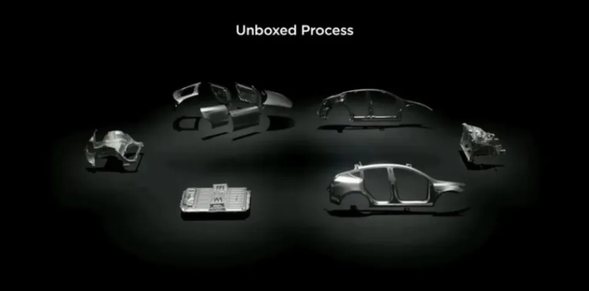

2023年3月,特斯拉投资者日上,马斯克介绍了一套颠覆传统的“开箱工艺”(Unboxed Assembly Process)。它把整车的零部件分成6个模块,每个模块单独生产完成后,再组装车身,整个过程就像组装箱子,所以叫“开箱工艺”。
在车企和供应商开“卷”汽车一体压铸技术的背景下,这一技术可能将在不久的将来实现。
可见,汽车一体压铸技术正在不断发展,有一定实力的老牌车企和新车企都在布局这一项技术,产业上下游也在不断发展。可以说,一体压铸技术为汽车行业带来了新的发展方向。

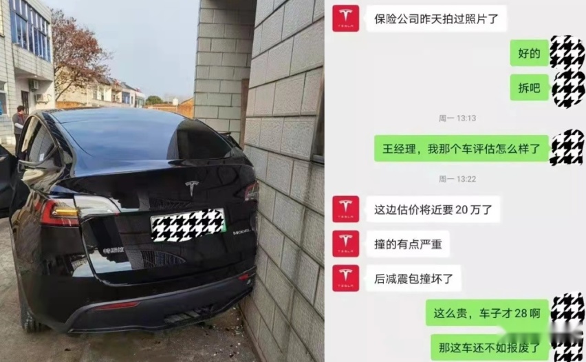

对用户来说,一体压铸技术可能导致维护成本增加。传统车型可通过钣金或者更换部分覆盖件的方式对车辆进行维修,而一体压铸部件受损可能将面临整体更换的局面。
此前,网传一辆特斯拉Model Y车尾撞墙,图片显示车辆自右后门至尾门右侧大面积损伤。
▲网传特斯拉Model Y维修价格
车主对接客户经理的聊天记录图片显示,客户经理给出的预估维修费用为20万。面对天价维修费,车主表示车辆还不如报废算了。
有媒体指出,早在2021年底,“特斯拉Model Y保费一夜涨6000元”的话题就曾引发热议。有车险业内人士表示,涨价是预期内的,因为该型车辆维修成本过高。
这虽然可能是特斯拉Model Y单车型个例或者个别保险公司行为,但这或许能够说明,采用一体压铸部件的汽车可能面临维修成本更高的问题。

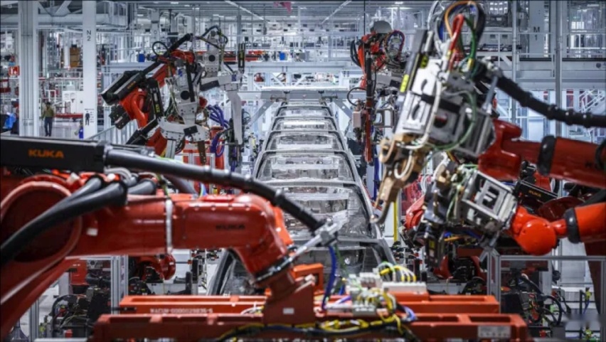

生产方面,在传统“冲焊”工艺下,白车身总成中需要进行单独加工的零部件达数百个,需要大量的冲压机、模具、焊接夹具、检测机等设备做支持,全套生产线规模大,成本高,相比之下,一体化压铸工艺将需要制备的零部件数量大幅削减,整个白车身的制备仅通过大型压铸机和少量辅机及模具实现,产线建设成本可能下降。
此外,一体压铸部件将减少大量冲压、焊接、涂胶等工艺环节,节约工序投入和人力成本。目前国内主流焊装工厂通常配备200~300个工人,采用一体压铸技术后,所需的技术工人至少可缩减到原来的十分之一。同时生产流程缩短也将提高生产效率,特斯拉上海超级工厂的宣传影片中显示,在最巅峰的制造速度下,他们平均一辆Model Y只需要 45 秒。

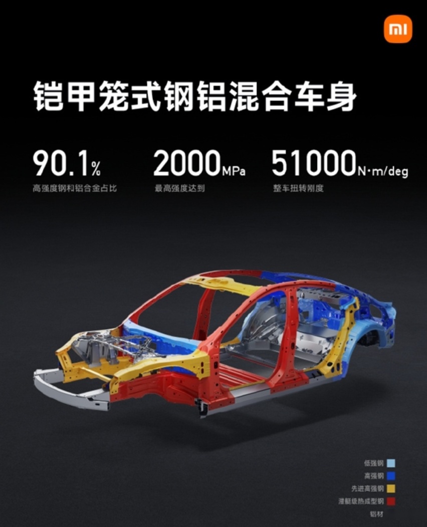

性能层面,一体压铸技术可以提升车身强度同时减轻车身重量。一体化压铸技术避免了焊接易出现的热影响区强度下降问题。此外,设计一体化压铸件时无需考虑安装孔的大小及位置,更易实现最优的结构,进而赋予车身更强的抗冲击能力。
例如,小米SU7车身拥有2000MPa最高强度,51000N·m/deg扭转刚度,超过猛禽F150两倍,这将提升车辆安全性和操控性能。
▲小米SU7车身强度
此外,根据建约车评数据,传统钢制车身重量在350kg~450kg,而一体化压铸车身的原材料为铝合金,车身重量约为200kg~250kg,更轻的车身能够优化车辆整体重量,提升车辆续航和能耗表现。
