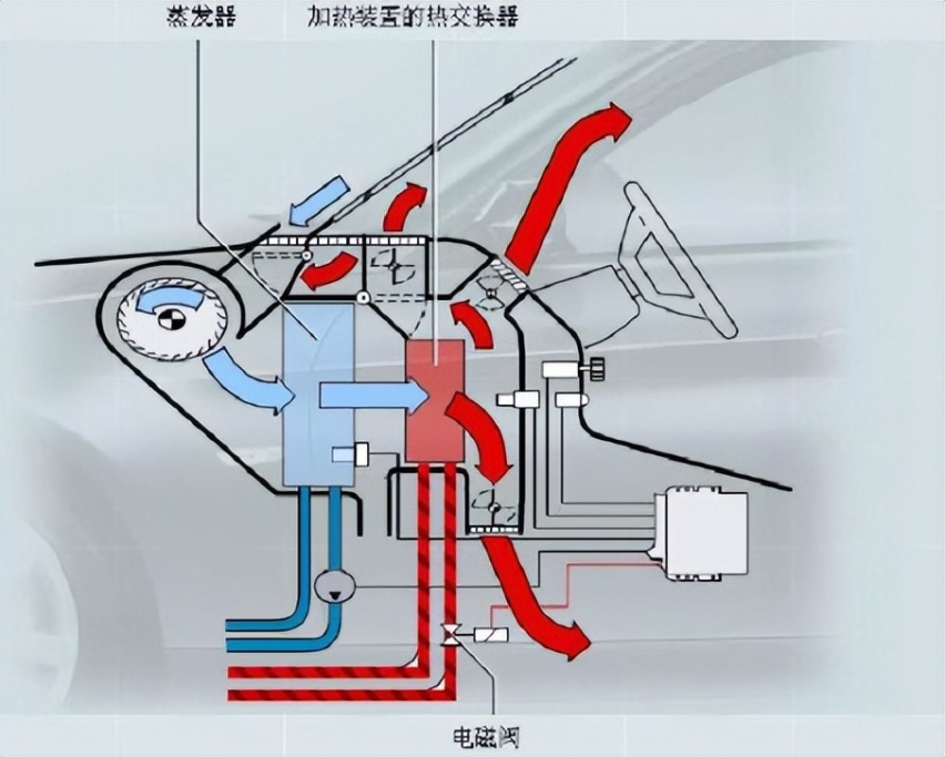

所谓的PTC就是一套高压电阻加热器,这种技术在日常生活中很是常见,电热水壶、电热水器、暖手宝、电暖气和空调的电辅热原理基本相同。这些设备中均有高电阻的导体,电流经过高电阻导体会产生热能,电流越强放热量越大;电水壶是通过热能加热水,电暖气则是直接加热空气,而PTC模块则是先去加热防冻冷却液,随后再用防冻冷却液加热暖风系统的热交换器和电池包。
