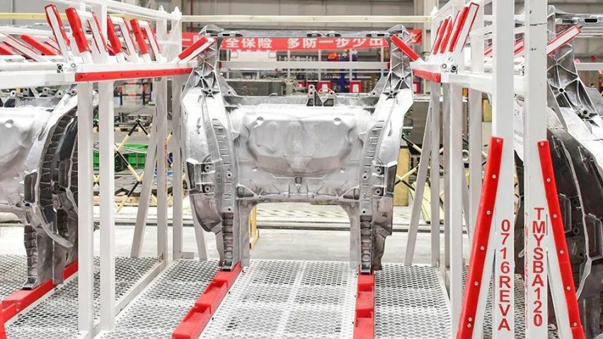

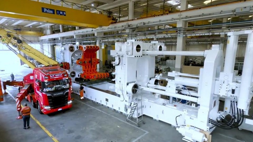

但眼下由特斯拉开始推动席卷全球的一体压铸技术,在赛博越野旅行车(Cybertruck)这无疑是被卡住了。虽然此前已经有交付9000吨级压铸机的消息,暂且不论这种超大压铸机的良品率问题。即便落地,想要直接覆盖车长超过5.6米的皮卡生产。其工艺复杂程度、生产效率水平等等,也是远远比不上对特斯拉对眼下主流B级车型的拿捏。

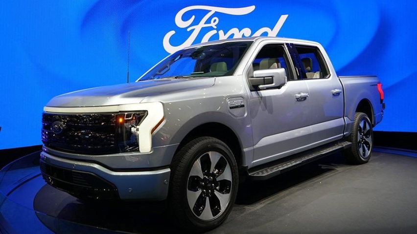

可对一家来自北美的车企而言,造皮卡似乎是一件绕不过去的事。或者说,想在更大的基本盘打动老家用户,造皮卡是绕不过去的课题。甚至再大胆一点猜测,虽说特斯拉赛博越野旅行车(Cybertruck)的PPT要比隔壁福特F-150 Lightning更早。但如果福特不是更早落地、交付,特斯拉也许还可以给自己的大型压铸机更多时间。最后,这个假设不仅不成立,而且福特还直接为F-150 Lightning用上了铝制车身。不仅有效控制了电气化之后的车身体重,还推高了车辆的续航表现。对特斯拉而言,不仅用铝合金的技术先发高地被抢占,自身的一体压铸技术无法下放,导致盲目上马纯电皮卡项目,容易变成为爱发电。

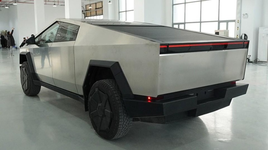

最终结果大家都知道了,在反复跳票后,使用不锈钢车身结构的特斯拉赛博越野旅行车(Cybertruck)最终诞生了。现在回过头看特斯拉对所谓防弹等“美式风味”的技术宣传,更像是一场对不锈钢车身的技术背书。似乎想营造出一种,为了老家用户,精心想出了冷轧不锈钢这一技术创新的人设。从商业角度上来说,当然也无可厚非。但从技术角度来说,我们还是要落实到特斯拉最朴实的追求:效率和利润。
从效率角度来说,特斯拉选择冷轧不锈钢无疑是正确的。因为它可以剥离传统汽车制造中有关冲压与涂装方面的流程。可以说,四大车间一下就省去了两个。同时车身的强度完全不用操心,顺便还解决了耐腐蚀的问题。以上特质恰好又与皮卡车型的产品定位相契合,也就成为特斯拉在宣传时更乐于强调的产品特殊性。但是,如果用不锈钢造车这么好,那传统车企们显然不会等到特斯拉来吃螃蟹。
同样是在效率方面,虽然直接使用不锈钢,节省了制造流程。但这不过是将压力转移至上游供应商处。既然新材质连冲压机都扛不住,很显然加工它就不是一件容易的事。即便特斯拉赛博越野旅行车(Cybertruck)已经采用了见棱见角的设计。是的,这种极具科幻色彩的设计,很大程度上也是为了供应商和后期的焊接工作减负。另一个影响效率的地方,在于车重。不锈钢材质毕竟没有铝合金材质那样的减重天赋。特斯拉赛博越野旅行车(Cybertruck)约3吨左右的车重,将成为性能和能耗上的负担。
