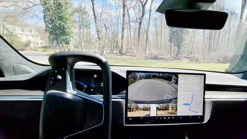

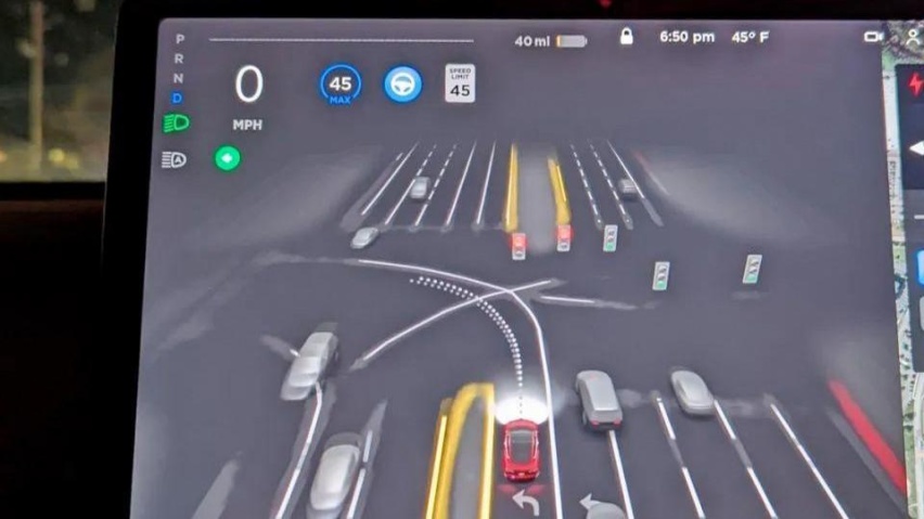

特斯拉的FSD在更新V12版本之后,就已经开始使用上神经网络大模型功能,这是一个通过摄像头进行驾驶场景的收集,最后用大模型进行多批次的大批量深度学习,出现问题就继续多投喂同类型驾驶信息来进行深度学习,直至问题修复。在更新完成的V12版本的FSD智能驾驶功能中,可以完成城市NOA功能,并且完成度已经达到足够流畅的水平,起步、停车、跟车以及左右转弯的达成度都不错。
特斯拉这套FSD的底层逻辑,到了V12版本已经彻底改变了。
V12的FSD内核就是一个AI程序,其工作原理很简单。把车辆当前的摄像头画面拍摄下来,跟特斯拉积累的近万亿公里的历史行程数据进行比对,筛选出一些与当下场景很接近的场景数据。而当时特斯拉车主怎么操作的,FSD就怎么操作。
这种方式我们可以称之为,这是抄作业的原理,没有明确的固定条件以及规则限制;跳脱了之前诸多版本原有的思路,现在FSD没有任何预设条件,也没有对应规矩,FSD完全根据学习人类的经验来做判断。这个AI程序的工作变得非常简单,对硬件、算法要求直线下降,而且功耗也变低,但从实际的开车效果来看,已经非常接近于人类司机的驾驶效果。

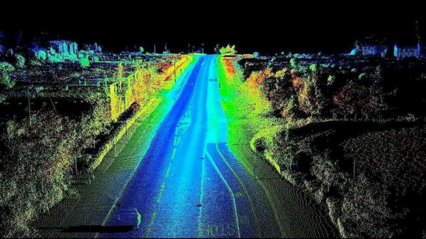

激光雷达能解决的问题,是远距离的探测能力与探测精度,识别率更高。这么推的话,在纯视觉方案足够成熟的前提下,也就是学习能力以及学习数据都达到极致的情况下,激光雷达的存在就不是必要的。
而在以上两个前提都没达成的情况下,激光雷达仍然有必要存在的。也就是说,纯视觉+神经网络与激光雷达解决方案的智能驾驶方案,将会共存一段时间。

用摄像头和激光雷达做类似的事,其实就理解成把摄像头收集到的视频数据,换成激光雷达收集到的点云数据一样看待,然后神经网络在大量的点云数据中做训练,最后也能实现端到端的操作。
后两者是激光雷达+摄像头的融合感知方案做的,因为激光雷达的成本虽然高,但好在精度和探测距离更好。这也是后两者在考虑到中国城市路况的复杂性,才考虑加入的激光雷达,毫末智行的方案和特斯拉FSD极为相似。

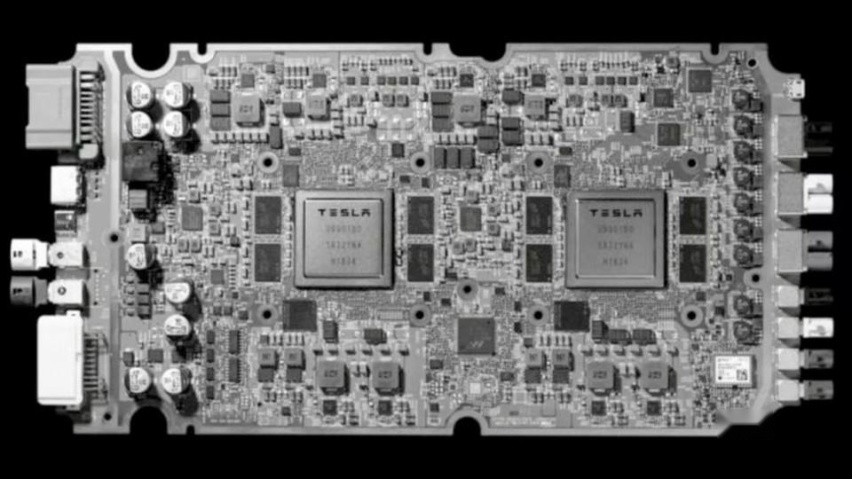

想要做神经网络,首先应当具备超算中心,这是智能驾驶企业们的入门配置,目前的车企,包括特斯拉、吉利、蔚来、毫末智行、小鹏、理想等,都已经在搭建云端超算中心。这应该是对智能驾驶方案的提供者提出的必要要求,对使用着来说刚需性不是很强。

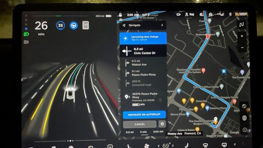

其次,现在特斯拉上面的FSD V12版本的算力需求,也就100TOPS左右(实车演示的是Model S,使用HW3.0芯片,算力只有144TOPS),现阶段智能驾驶实则对算力需求不用太高,L3-L4级别之后或许才会对算力有非常高的需求,数百TOPS级别等。
然后聊一个关键的问题,感知硬件的问题。
摄像头和激光雷达,都能成为这套感知方案的硬件,但什么因素能说明激光雷达在这套系统中的必要性?目前暂时没有条件可以证明在神经网络智能驾驶解决方案中,激光雷达的加入,能提高智驾的准确性、安全性等方面有何提高。
至少现阶段特斯拉FSD V12版本在演示过程中,做到了流畅、安全以及可靠的表现,虽然还会有人类接管操作,但这套低成本方案做到了如同激光雷达感知方案的水准。说白了,用上神经网络的智驾方案,在L2通往L3级别的过程中,不太吃感知硬件的实力,而更吃数据量和训练量;因为不用完全自动驾驶,所以对于感知硬件的性能要求并不极致。
而且FSD对于芯片算力也并不高,144TOPS都足够用了,就是不知道特斯拉是否会像华为一样,打包整套驾驶技术包括芯片技术;但要明确的,华为不造车可以整包提供,但特斯拉造车,或许还是会有一些技术上的保留,例如不会用上HW4.0芯片给其他授权企业?
