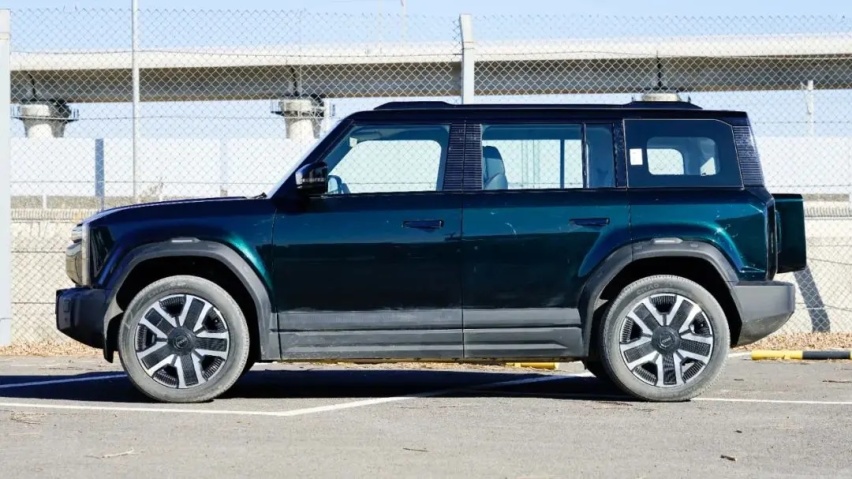

为了尽快调转船头,迎合年轻化和新能源这两大趋势,奇瑞在去年推出了全新的智能电动汽车品牌--iCAR,一同发布的还有外形硬朗的紧凑型纯电SUV iCAR 03(图片)。价格和配置方面,iCAR 03目前共推出6款配置,预售价为12.98-18.58万元。虽然价格并不算贵,但面对如今竞争异常激烈的新能源市场,这款新车又该如何立足呢?带着这些疑问,我们抢先试驾了iCAR 03,下面就一起来看看老牌“理工男”在新能源时代能给大家带来什么惊喜。

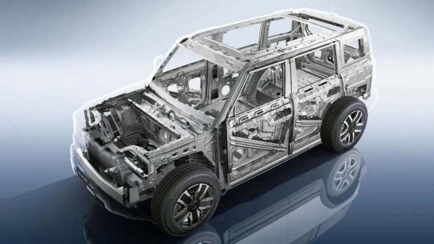

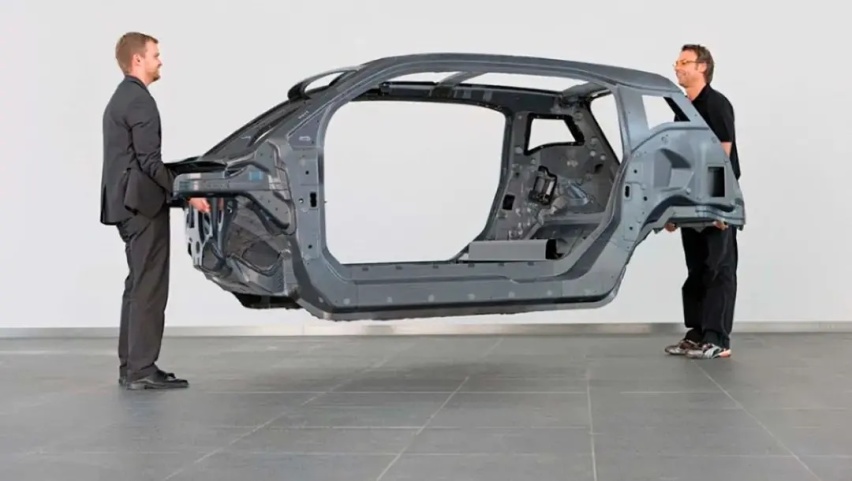

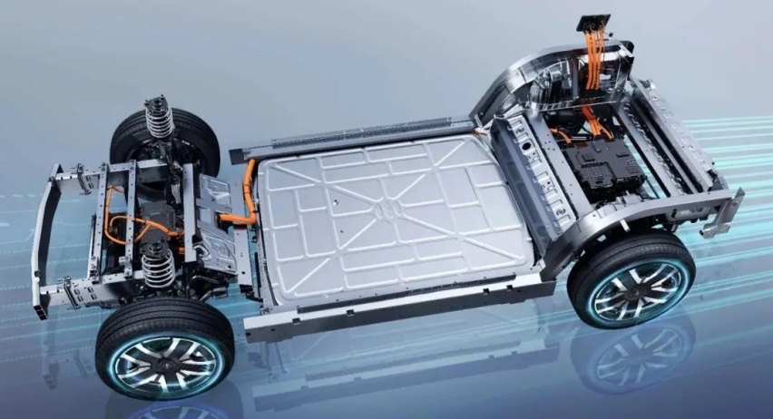

要想在不牺牲配置和隔音的情况下减重,肯定就得从车身材料入手了。如今比较流行的轻量化材料是碳纤维和铝合金,很多主打轻量化的汽车也是这么做的。而iCAR 03的独特之处在于,它并不是在某些部件上使用铝合金材料,而是直接采用全铝车身设计。对汽车技术稍有了解的朋友应该知道,全铝车身过去一直是捷豹路虎、奥迪等高端车型的专属技术,如今奇瑞已经把这项技术普及到了10多万的亲民车型上。
只要13万,你就能买纯电“路虎”?

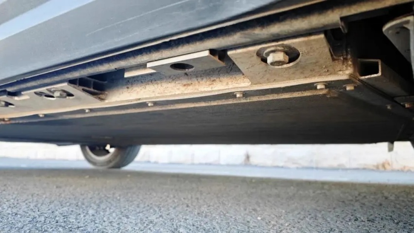

iCAR 03白车身
得益于全铝车身设计,在不含车门、机盖、尾门的情况下,iCAR 03的白车身重量仅为230kg。放在行业内这是什么水平呢?就拿尺寸比较接近的沃尔沃XC40纯电版为例,它的车身不含四门两盖的重量为351kg,比iCAR 03足足重了121kg。更重要的是,在降低车身重量的同时,iCAR 03的车身扭转刚度依然有31812Nm/deg,和沃尔沃XC40纯电版处于同一水平。
只要13万,你就能买纯电“路虎”?

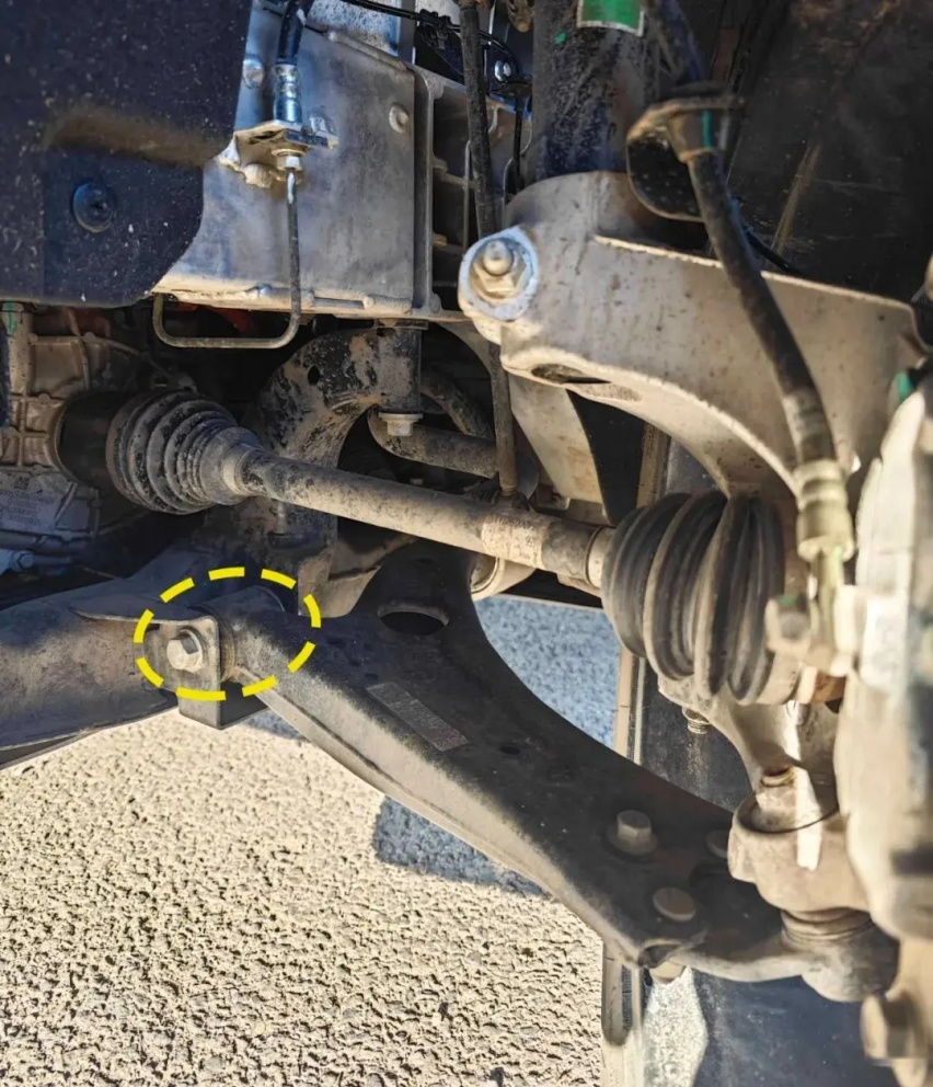

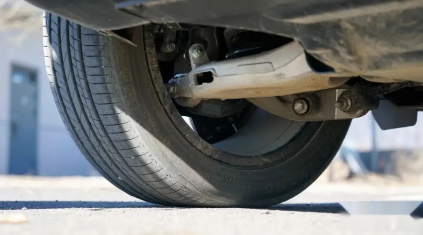

除了车身设计做得很好之外,iCAR 03的底盘也有不少亮点,比如它的后悬架采用了与路虎揽胜极光、揽胜星脉类似的多连杆结构,甚至就连制造工艺都一样。具体来说,iCAR 03的后悬架配备了一个粗壮的中空铸铝H型下摆臂,并将下摆臂的后侧作为弹簧的支撑点,减震器则单独布置在转向节上,整体设计比较独特。
只要13万,你就能买纯电“路虎”?
只要13万,你就能买纯电“路虎”?
另外,在转向节的前侧,还有一个Integral连杆(上图蓝色部分),它的上端连接H型摆臂的前部,下端则连接转向节的前部。这样设计的好处在于,悬架的舒适和操控性并不冲突,二者可以兼顾,同时悬架自身占用的空间也很小。对于电动车来说,采用H臂的多连杆悬架不仅能提供良好的驾乘感受,而且底盘可以塞进更大的电池。
只要13万,你就能买纯电“路虎”?

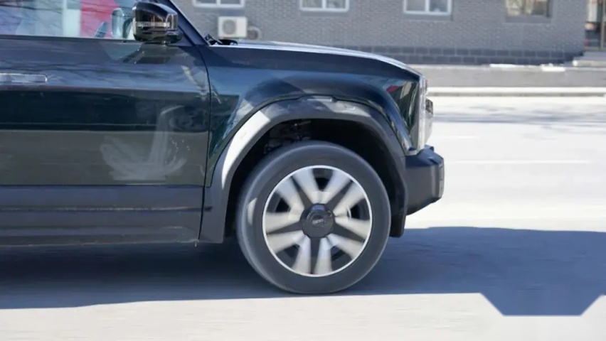

前悬架部分,iCAR 03采用的则是主流的麦弗逊结构,并且下摆臂也是采用目前比较主流的双层拼焊工艺。从悬架结构和用料来看,iCAR 03放在10多万价位车型上是相当出众的。

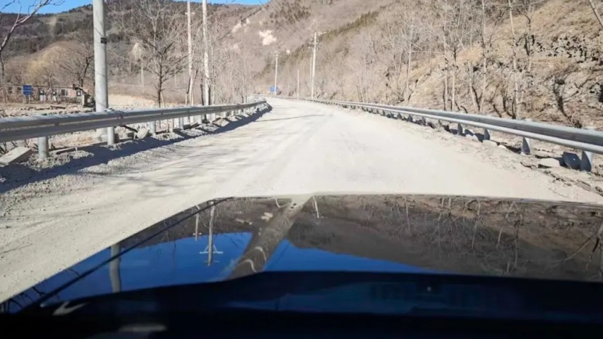

底盘噪音控制方面,我们试驾经过的白羊沟自然风景区道路正在翻新,路面十分粗糙。一般底盘操控还行的车在这样的路面上行驶,就会发出较大的“隆隆声”,车内听起来非常吵。但iCAR 03以40km/h车速在这种路面上跑时,车内的噪音并不扰人,可见它的底盘隔音做得不错。

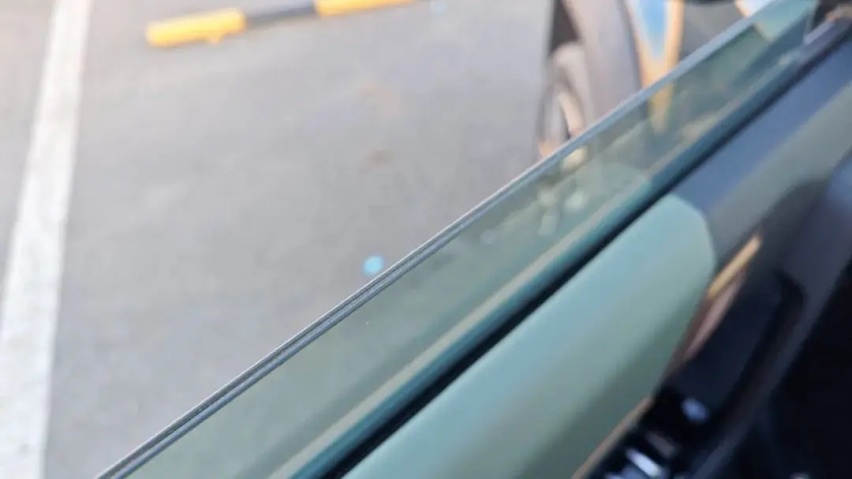

风噪控制方面,虽然iCAR 03的前排车窗配备了4.36mm厚的双层夹胶玻璃,但是车速达到70km/h后,A柱周围还是会产生气流拍打车窗的声音,因为道路限速70km/h的缘故,我们没有继续测试高速120km/h时的风噪表现。就目前的体验来看,iCAR 03的风噪是要比路噪更大的,这也是方盒子SUV特有的现象。

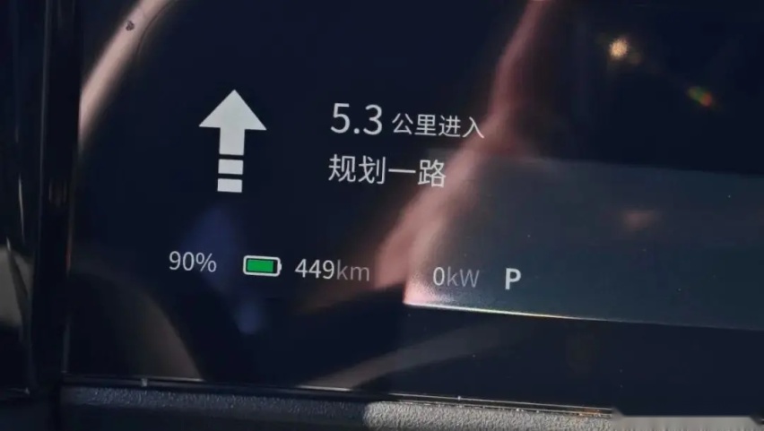

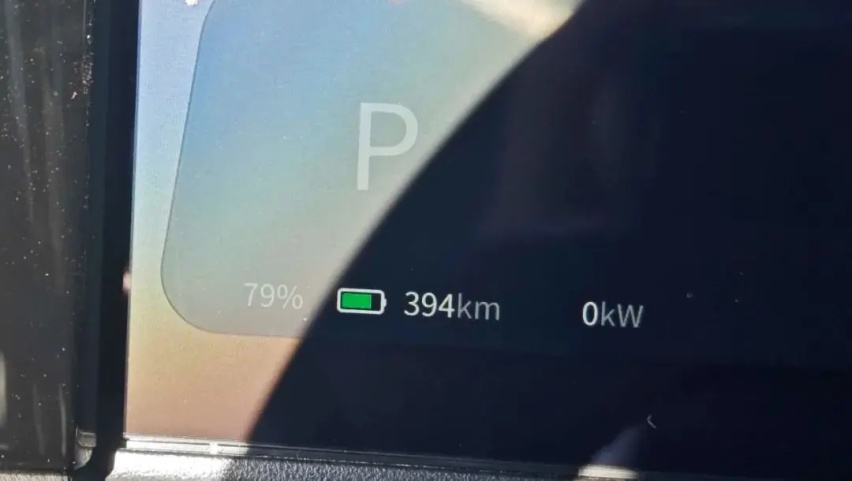

电耗方面,在气温-2℃、打开座椅方向盘加热、空调设定为22℃,并且车上仅乘坐1名驾驶员的情况下,我开着这辆车跑了36.3km,表显CLTC续航掉了55km,电量减少了11%,也就是消耗了7.67kWh的电量。换算下来,iCAR 03的冬季百公里电耗为21.23kWh,按照它的电池容量计算,在满电情况下这辆车能跑328公里。考虑到我们试驾的路线中山路偏多的情况,这样的冬季能耗可以接受。

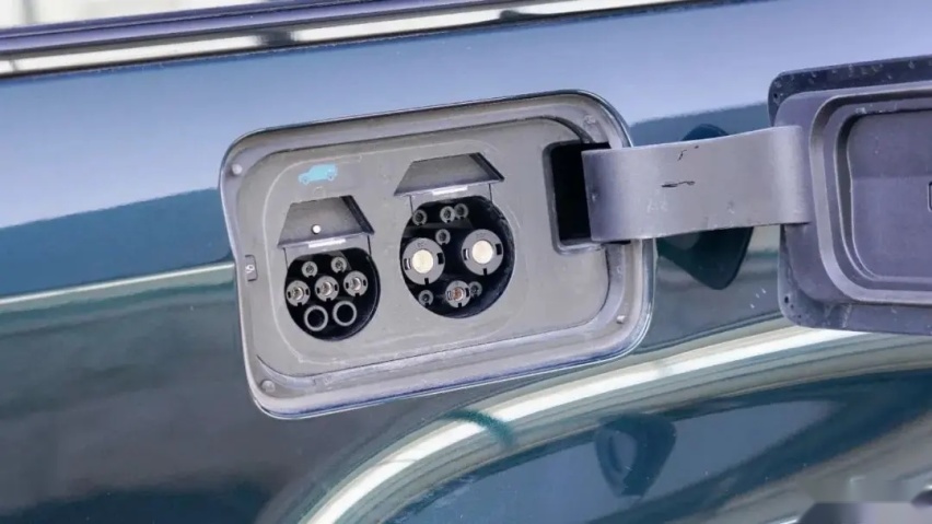

充电性能方面,两驱版和四驱版虽然电池容量不同,但是在直流快充模式下,电量30-80%的充电时间均为30分钟。在交流慢充模式下,车辆的充电功率均为6.6kW。除此之外,iCAR 03也全系标配3.3kW的对外放电功能。

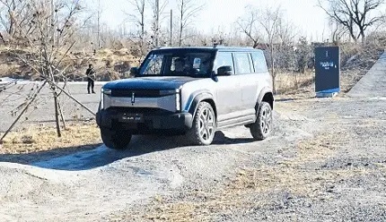

既然有了方盒子外观和双电机四驱版本,iCAR 03的越野能力自然也成为了我关注的重点。在越野规格方面,这辆车的空载接近角和离去角分别达到了28、32°,最小离地间隙200mm,最大涉水深度600mm,部分参数甚至优于国产的路虎揽胜极光L。另外,iCAR 03还配备了iWD 智能电控四驱和透明底盘功能。
只要13万,你就能买纯电“路虎”?

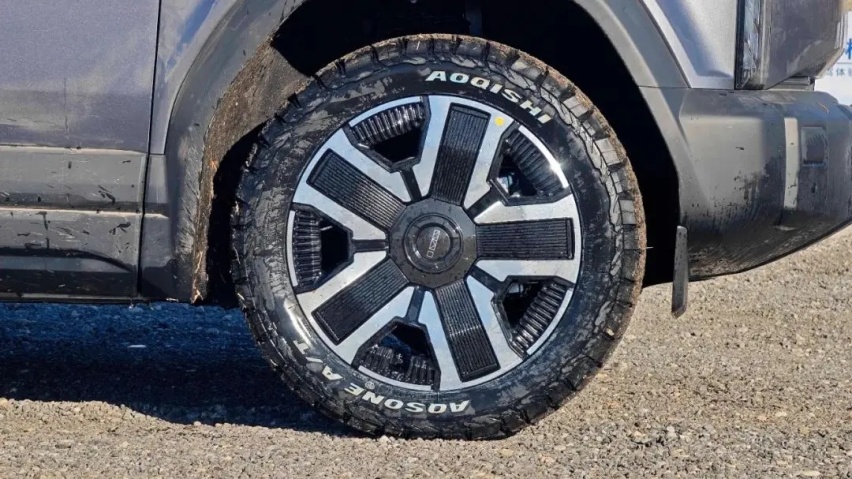

为了更好地展现越野性能,我们试驾的车辆换了AOQISHI(奥骑士)牌的AQSONE A/T胎,并在场地内分别体验了极限调头、爬坡、交叉轴、涉水等项目。

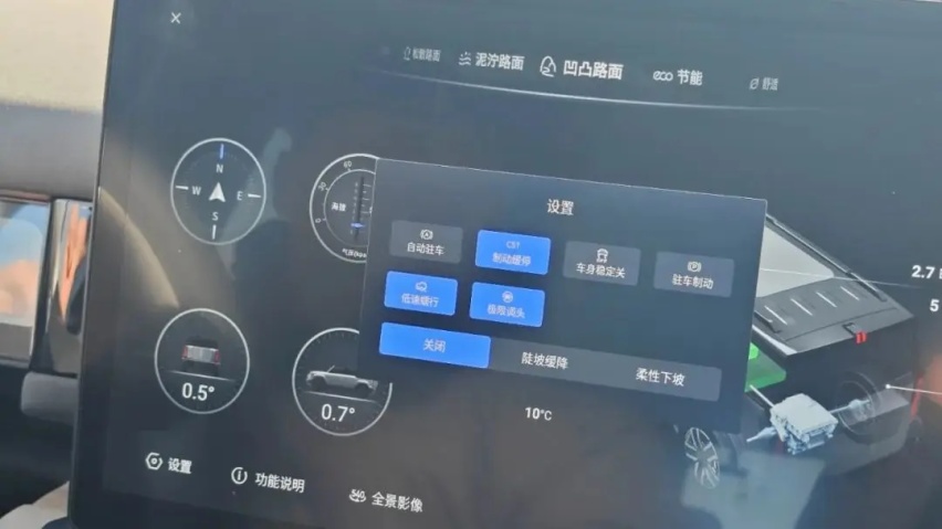

先来说说这辆车的转弯灵活性,正常情况下iCAR 03的最小转弯半径为5.7米,以它的尺寸来说不算特别出色。因此,奇瑞给iCAR 03配备了类似于雷克萨斯、丰田等越野车上的“坦克调头”功能。简单来说,iCAR 03的车机里有一个“极限调头”选项,打开这个功能后,车辆在低速转弯时会对内后侧的车轮进行制动,并将最小转弯半径缩小至4.5米,面对非常狭窄的弯道,iCAR 03也能正常通过。

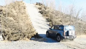

爬坡性能方面,我们在标准的越野场地内体验了30°的坡道,在车上乘坐两名成年人的情况下,iCAR 03是可以轻松爬上坡道的。不过,由于iCAR 03电机扭矩并不是特别大,再加上电动车的输出功率受电池电量影响,所以爬坡前我得先把速度稍微提起来,利用车身惯性来抵消一部分坡道阻力,并且还要全程把电门踩到底。如果是以非常缓慢的速度攀爬,甚至中途停车的话,iCAR 03是无法通过这种陡峭的坡道的。只能说,这样的坡度对于没有低速四驱的城市SUV来说还是有些难度的。

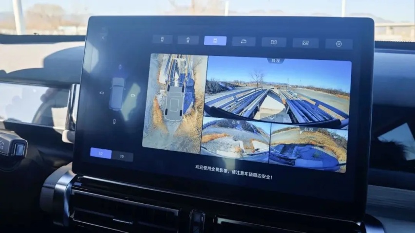

在爬坡过程中,由于车内的视角是朝着天空的,驾驶员根本无法观察坡顶的情况,这时iCAR 03会自动开启360度全景影像和透明底盘,我便可以通过中控屏清晰地观察整个车周围的情况,大大降低了越野难度,并提高了安全性。

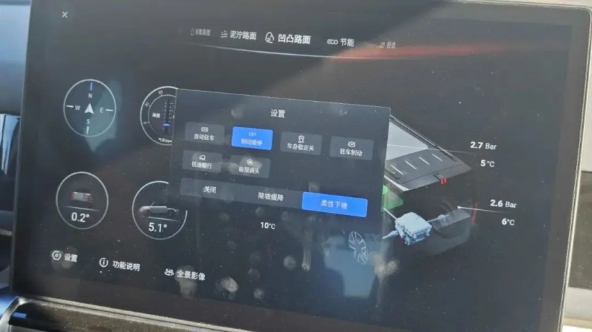

在下陡坡时,如果没有控制好车速也是很危险的。因此iCAR 03也在陡坡缓降功能上,额外增加了柔性下坡功能。简单来说,柔性下坡就是用电机较大的拖拽力对车辆减速,驾驶员只用稍微带点刹车就可以平稳地下陡坡。
只要13万,你就能买纯电“路虎”?
至于越野中最基本的交叉轴路面,iCAR 03的iWD智能电控四驱表现也很不错。当一侧车轮悬空并开始空转时,刹车系统会立即对空转车轮进行制动,从而将动力转移至有附着力的车轮上。总之,只要前后桥各有1个车轮有附着力,iCAR 03的iWD电控四驱都能从容应对。但需要强调的是,电四驱毕竟是依靠刹车去制动车轮的,如果是高强度越野,刹车系统会比较容易过热,所以它的可靠性肯定不如纯机械的差速锁好。

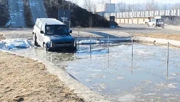

涉水性能方面,因为场地内的深水区坡度超过了iCAR 03的极限,所以我们体验的是300mm深的浅水区,这种水深对于拥有最大600mm涉水深度的iCAR 03来说完全没有压力。对于一般的城市暴雨内涝来说,600mm的深度肯定是够用了。

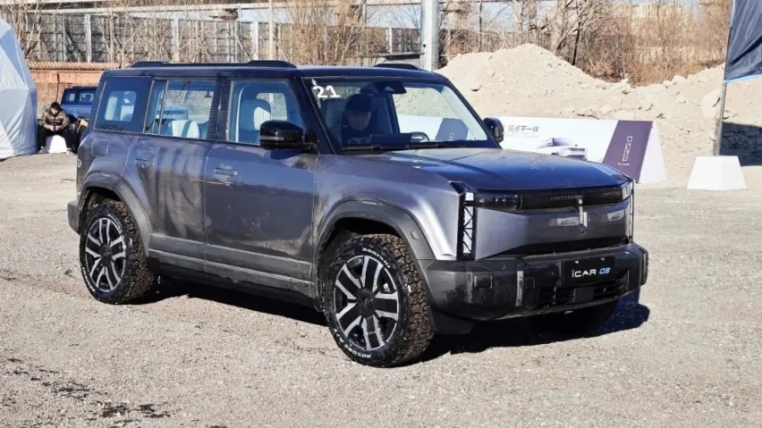

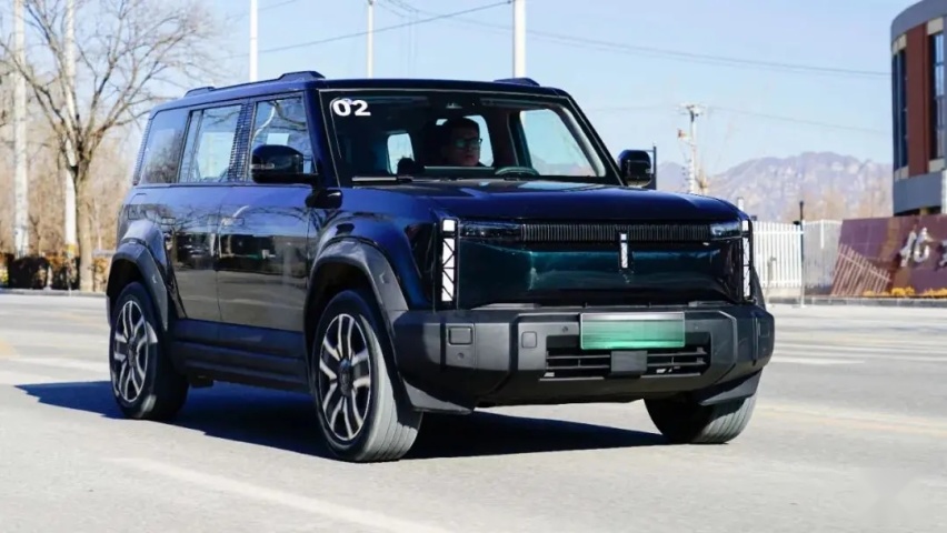

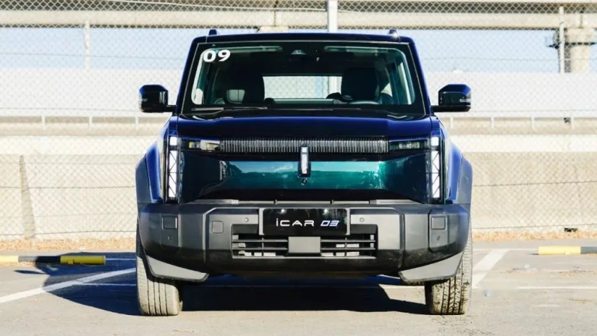

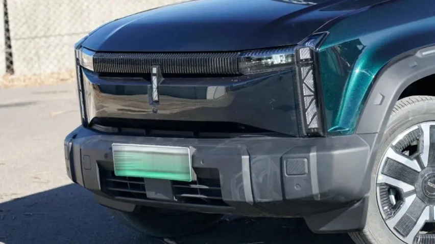

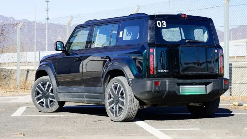

在外观设计上,iCAR 03采用了如今非常流行的方盒子造型,但跟其它品牌偏向复古的方盒子设计不同的是,iCAR 03的外观看起来多了一些科幻感。细节部分,iCAR 03采用了倒L型的灯组造型,其中竖向布置的是日间行车灯,横向布置的是远近光灯,中间是可发光的iCAR车标。再搭配外形非常粗壮的黑色前包围,iCAR 03的前脸看上去既有个性,又显得比较敦实。
只要13万,你就能买纯电“路虎”?
只要13万,你就能买纯电“路虎”?

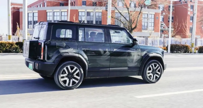

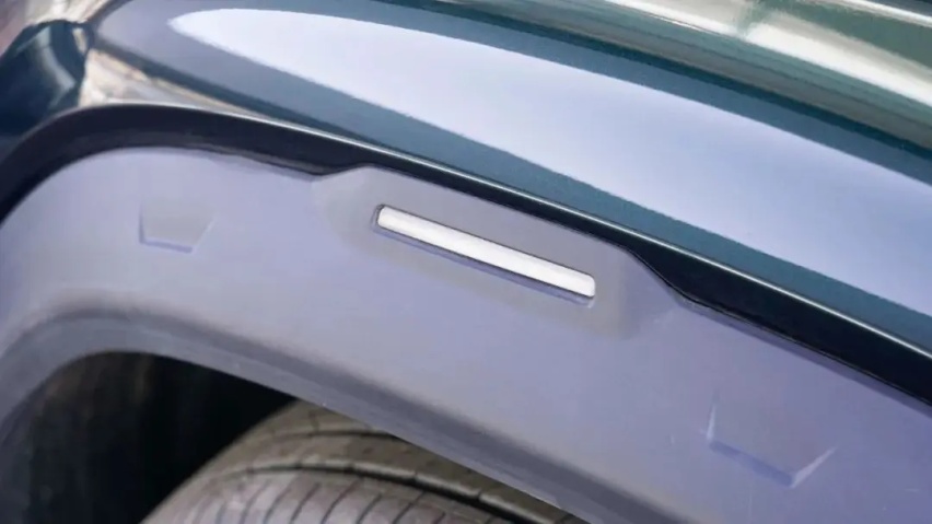

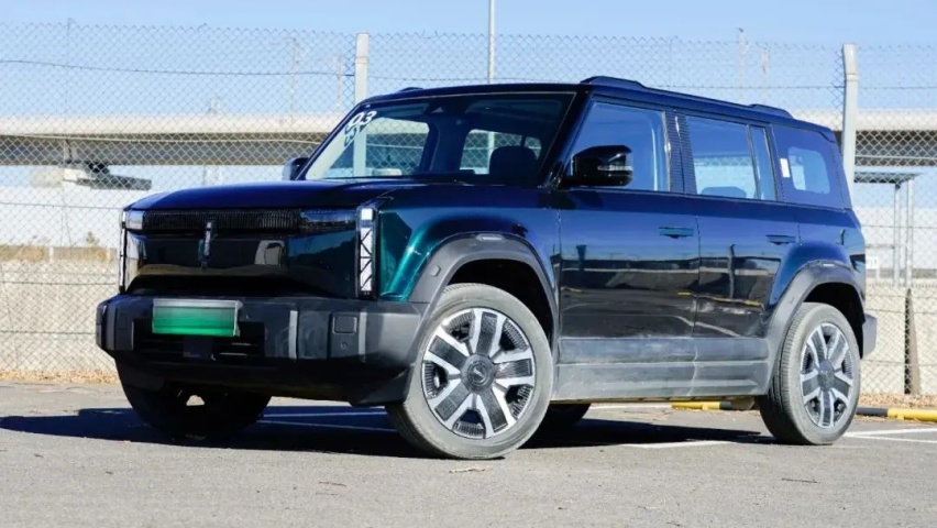

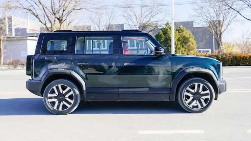

车侧部分,iCAR 03的四个车轮非常靠近车身四角,营造出了极短的前悬和后悬,比例相当舒展。另外,车辆A柱倾角很小,B/C/D柱都接近垂直设计,再搭配平直的窗线和车顶,看起来相当硬朗。而且为了增加外形新鲜感,iCAR 03在前后轮眉处分别配备了呼吸灯,夜间的辨识度更好。
只要13万,你就能买纯电“路虎”?

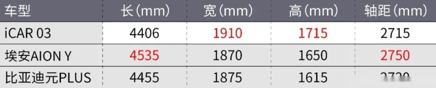

尺寸方面,iCAR 03的长宽高分别为4406/1910/1715mm,轴距为2715mm,属于紧凑型SUV。跟同级别纯电SUV AION Y和元PLUS相比,iCAR 03的宽度和高度有优势,长度和轴距则略小一些。
只要13万,你就能买纯电“路虎”?
只要13万,你就能买纯电“路虎”?

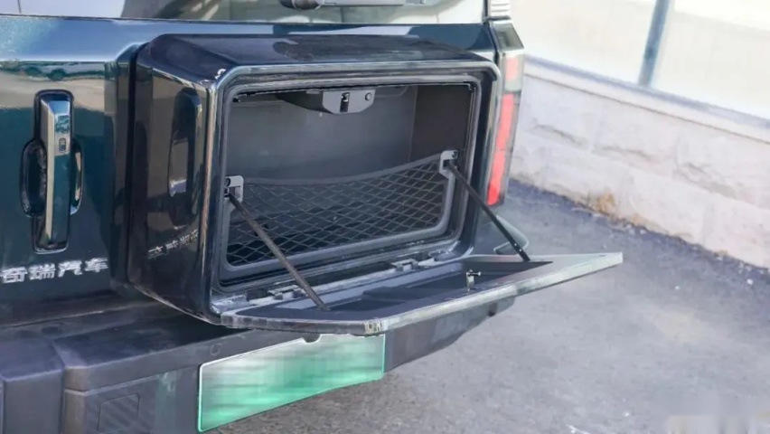

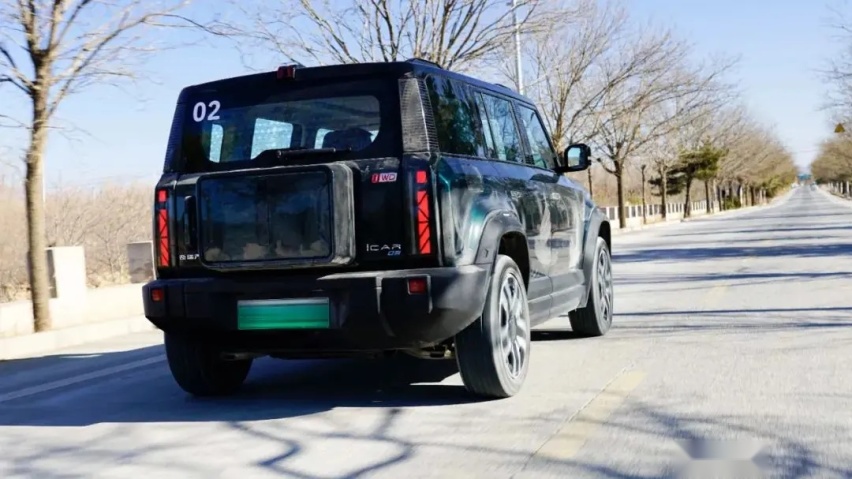

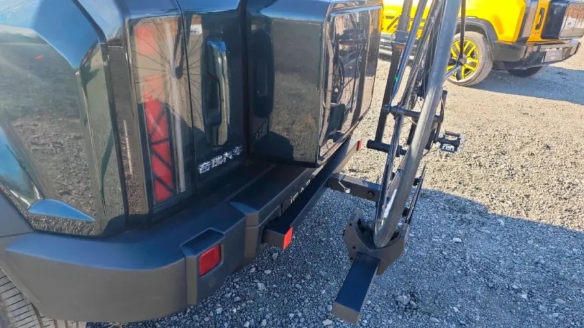

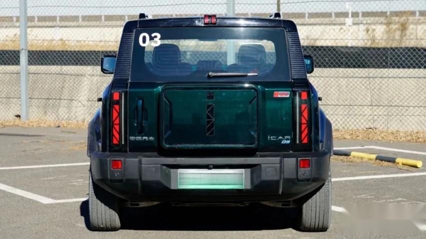

来到车尾,iCAR 03的尾灯采用竖向布置,并且外侧的红色灯源还做了斜切纹路,辨识度很高。尾门采用侧开式设计,中间是40L的后挂式储物箱,可以放一些小件物品。在车尾下方,则是大面积的黑色塑料包围,看起来更有越野车的味道。值得一提的是,iCAR 03的侧开式尾门带有电吸功能,在关门时只需要轻轻扣上就能自动吸合,在这个价位里属实是不多见。
只要13万,你就能买纯电“路虎”?
另外,iCAR 03的后保险杠还设计了两个拖车接口,方面用户拓展更多的功能。并且车辆原厂就具备1600kg的拖拽资质,方便有拖拽需求的用户使用。

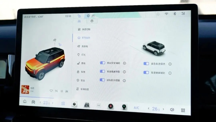

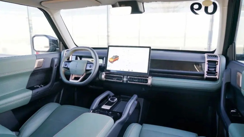

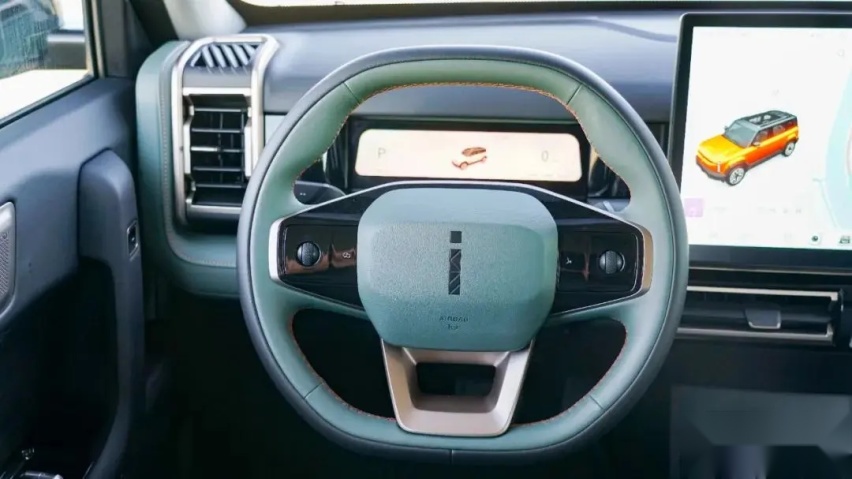

在内饰设计上,iCAR 03也保留了一些硬派SUV的气息,方正的中控台造型与两侧垂直布置的空调出风口搭配,显得很硬朗。细节部分,在驾驶员视线前方是一块嵌入在中控上的9.2英寸液晶仪表盘,下方是上下平底的三幅式多功能方向盘,中间是15.6英寸中控屏。
只要13万,你就能买纯电“路虎”?

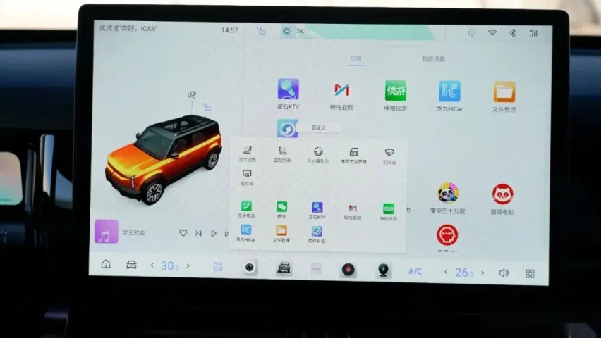

车机部分,iCAR 03支持车载微信、在线音乐、高德导航、4G车联网、多音区语音识别、华为HiCar手机互联等主流功能。车机芯片方面,单电机版均采用高通6155芯片,双电机版则是高通8155芯片。实际体验起来,iCAR 03的车机系统流畅度还不错,语音识别成功率也比较高,但是能通过语音控制的功能并不多。

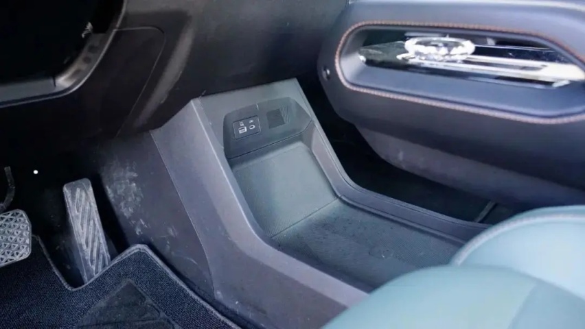

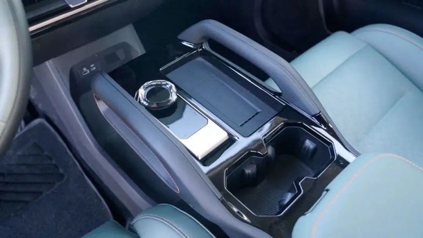

在中央岛台部位,iCAR 03采用了悬浮式设计,下方是两个USB充电口和较大的储物台,上方是驾驶模式旋钮和50W的无线充电面板。

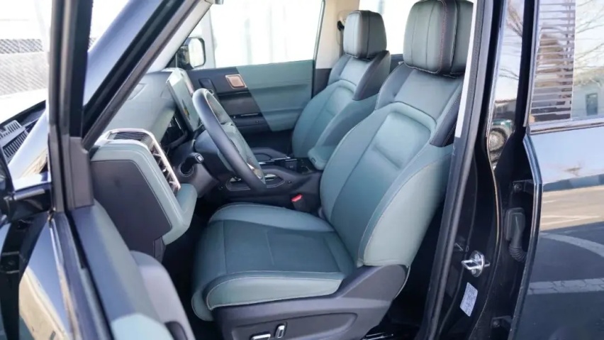

座椅部分,iCAR 03全系标配皮质座椅和主驾6向电调,至于前排座椅加热则是顶配和次顶配才有,其余车型需要单独选装。实际坐起来,iCAR 03的座椅填充物属于软硬适中的风格,而且座椅比较宽,适合身材比较壮的人乘坐。

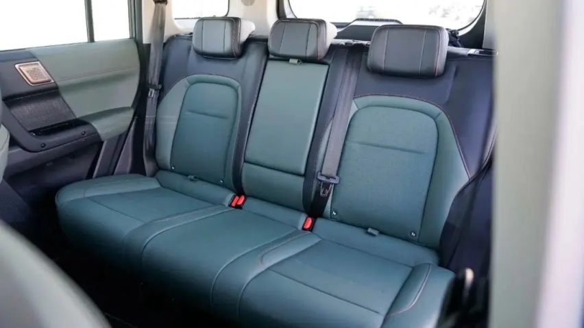

乘坐空间方面,以我180cm、75kg的身材,调整好前排驾驶坐姿,并将座椅放到最低位置后,前排头部距离车顶有1拳3指的空间,表现很出色。此时来到后排,腿部空间刚好1拳整,头部距离车顶也是1拳。由于iCAR 03的尺寸只有4.4米,这样的空间表现也挑不出什么毛病。
