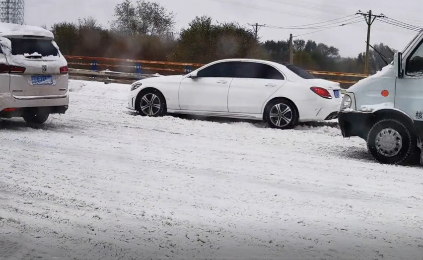

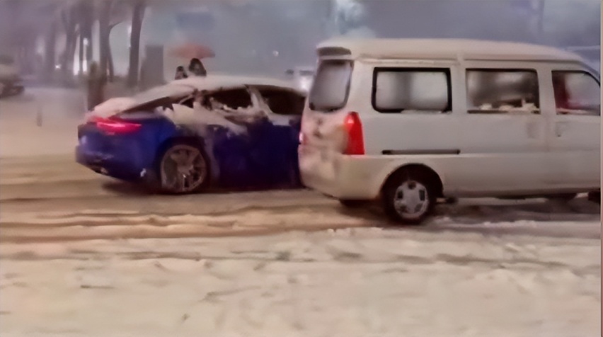

都说雪天是后驱车的克星,这话一点不假。在积雪路面上经常能看到各种后驱的豪车疯狂打滑,寸步难行。但同样是后驱的面包车却是个例外,在雪地上穿梭自如,毫无压力,甚至在积雪的路面上爬坡也是一气呵成,看不出任何打滑的迹象。
都是后驱,为什么几万块的面包车在雪地上表现这么优秀,而几十万甚至上百万的后驱豪车在雪地上反而寸步难行呢?我认为主要有以下几个原因:

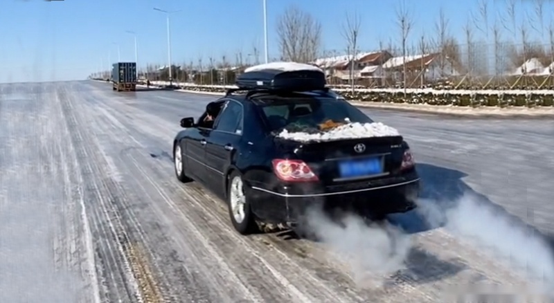

1、车辆自重
在雪地上,自重越轻越不容易打滑。因为自重轻代表车辆需要的驱动力越小,驱动轮就越不容易突破与地面的摩擦力极限。
面包车自重普遍在1吨左右,而豪车自重普遍接近2吨,甚至更高。自重越大驱动轮就需要提供更多动力,就越容易突破摩擦力极限从而引起打滑。
有人可能要问:自重大轮胎对地面的压力也越大,不是可以增加摩擦力么?理论上是这样,但冰雪路面是个例外。因为它的摩擦系数太小了,哪怕轮胎对地面的压力翻倍,摩擦力的提升也非常有限,但对驱动力的要求却急剧增加,所以自重大的车在雪地上都比较容易打滑。

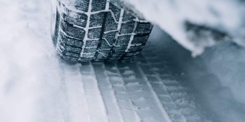

2、轮胎
面包车的轮胎宽度普遍为175mm,属于不宽不窄的范围。而豪车轮胎宽度起步都是235mm,这也是他更容易打滑的因素。
虽然轮胎越宽与地面的接触面积越大,理论上是能增加摩擦力的。但还是前面提到的原因:积雪路面摩擦系数太小了,轮胎宽度的增加并不能获得足够的摩擦力增益。相反太宽的轮胎导致前轮受到积雪的阻力更大,因此更容易打滑。

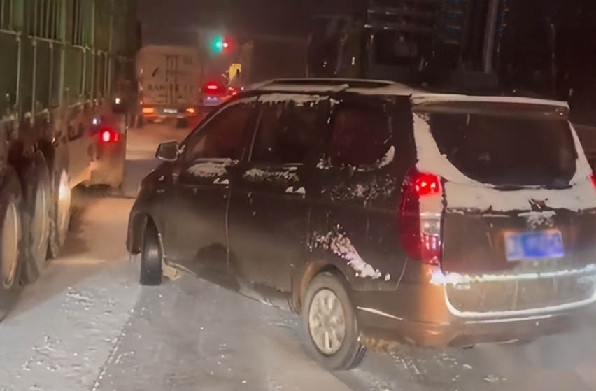

4、技术问题
很多面包车司机都是开车的好手,他们可以精准感知驱动轮的状态,从而精准控制动力输出,避免打滑。遇到上坡路段他们可以准确估算出合适的冲坡速度,提前加速冲坡,坡道上时刻控制油门调节动力,始终把驱动轮控制在打滑的边缘,几乎达到了人车合一的境地。这种技术在雪地上很难被困住。

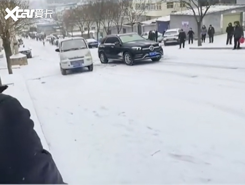

5、牵引力控制系统
有些时候路确实滑,需要猛踩油门去冲坡。而豪车都有牵引力控制系统,当驱动轮打滑时系统会主动帮你松油门,结果自然就爬不上坡了。而面包车没这些系统,只要司机不松油门,驱动轮就疯狂对地面输出,极端情况下通过性自然更高。
