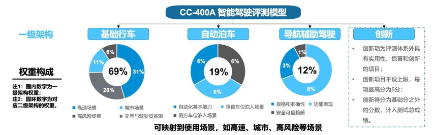

一、CC-400A简单回顾
一睹小鹏G6智驾实战表现之前,先简单回顾一下《CC-400A智能驾驶评测体系》。针对车辆辅助驾驶能力,“体系”分为基础行车、导航辅助驾驶、自动泊车和不设打分上线的加分项共五大模块,映射出多个驾驶场景、核心能力和基础能力,以此客观公正的评价出车辆辅助驾驶能力。当前“体系”共设169个评测项,满分为845分。

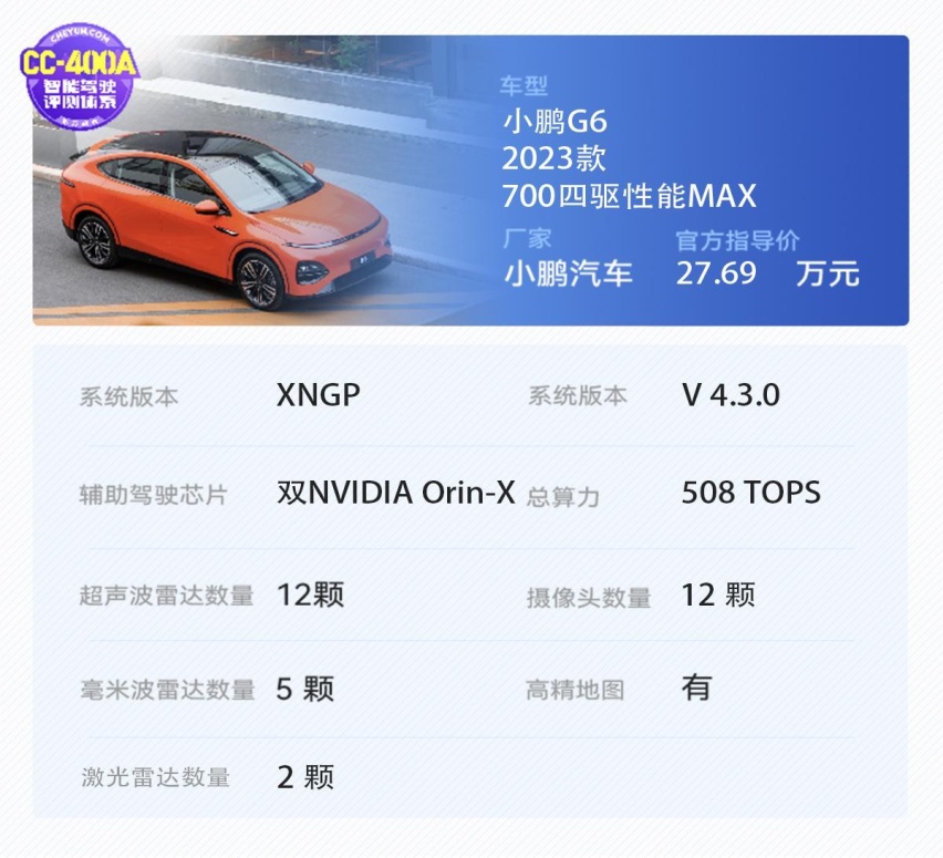

测试车为小鹏G6 2023款 700四驱性能MAX车型,全车31个感知硬件包含正前+四角共5个毫米波雷达、前视/后视/侧视/环视和驾驶员监测共12个摄像头、12个超声波雷达,以及位于车头的两颗速腾聚创激光雷达。配合BEV视觉感知技术与双英伟达Orin-X计算平台,该车可实现高速、城市NGP领航辅助驾驶和VPA-L跨楼层记忆泊车等功能。

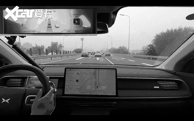

历经多年打磨,小鹏高速NGP无论在直线行驶稳定性还是进出匝道的表现,G6都是标杆般的存在。虽然我们测试的4.3.0版尚未推送无图城市NGP,但测试车已可北京二、三环实现领航辅助驾驶。同时借助激光雷达和障碍物规避算法,静止车辆识别和桩桶引导变道等评测项,它也能拿到满分评价。

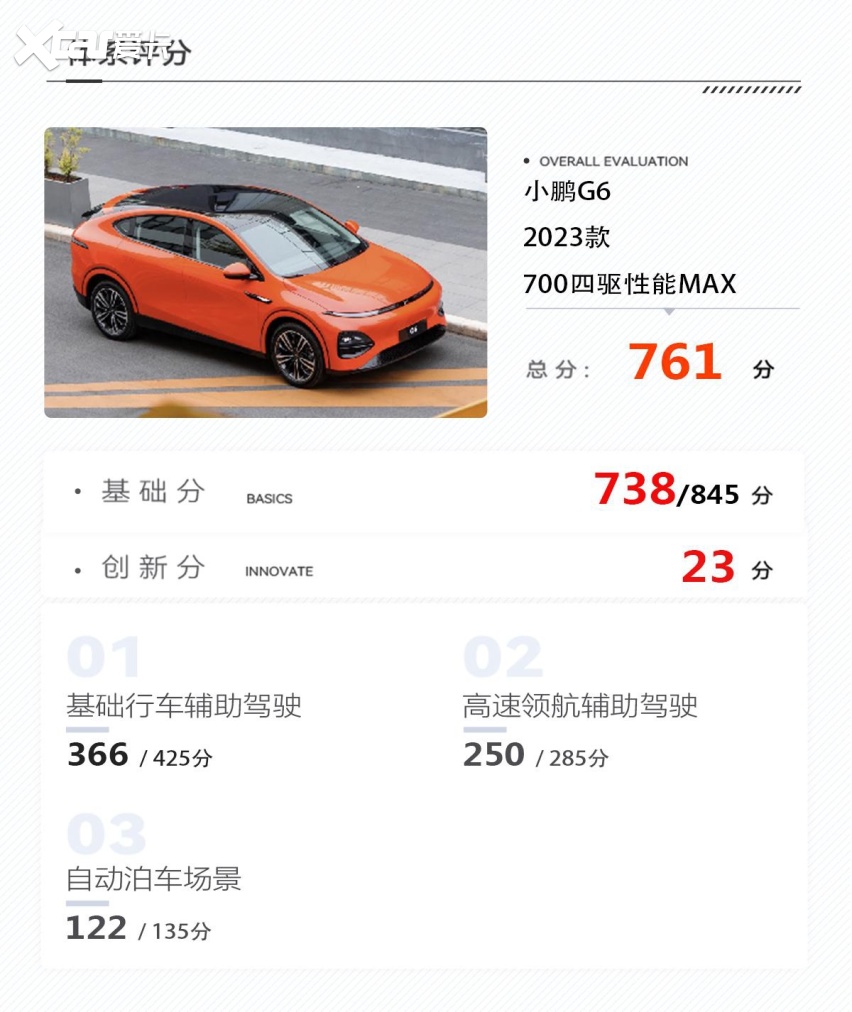

结合测试成绩来看,小鹏G6的基础项评测完成度超过了87%,整体表现可圈可点,不过缺乏大货车避让动作、易受重叠车道干扰等小瑕疵,是其成为六边形战士前仍需完善的地方。

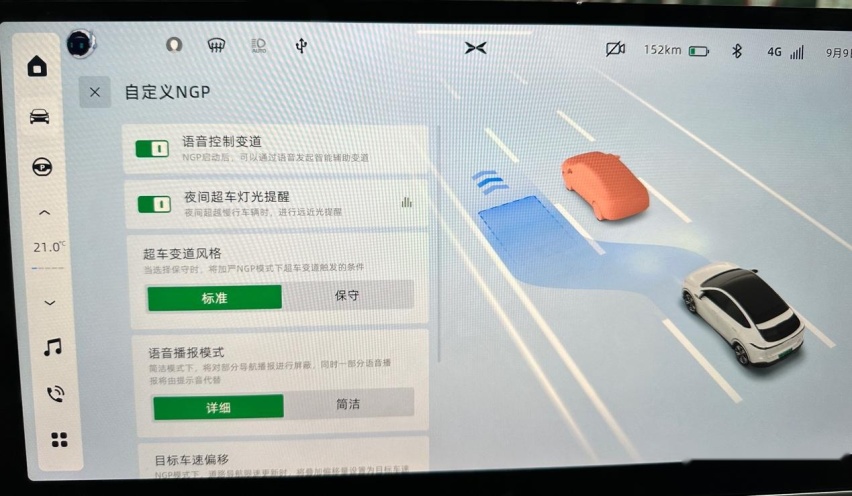

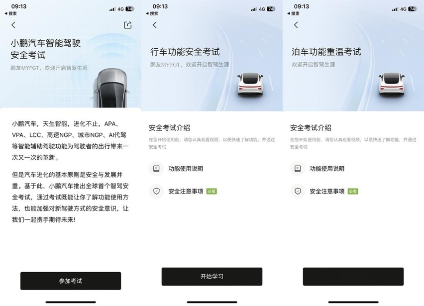

聊小鹏G6智驾系统(即LCC和NGP)在个场景下的表现之前,我先带大家回顾一下其智驾系统的“门槛“和开启方式。高速NGP交付之初,通过学习和考试强化用户对支架功能理解的策略便同步上线,如今这种方式也在被小鹏的友商们效仿。开启NGP和自动泊车功能前,需要用户在小鹏汽车手机App中看视频学习智驾系统的能力和功能边界,完成学习并通过考试后,才能在车机端开启NGP和自动泊车功能。

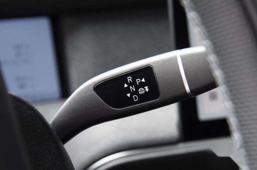

行驶中连续下压两次怀挡拨杆即可开启LCC功能,在使用车机导航且条件允许时,可直接开启NGP,LCC状态下也能自动升级至NGP领航辅助驾驶。以我们测试的4.3.0版为例,除了在高精地图覆盖的高速路段可用NGP外,北京二环、三环等相对封闭的城市环路与快速路上,小鹏G6也可开启NGP。而想在红绿灯林立、路口纵横交错的城市路段使用NGP,则需将车辆升级至4.3.0版或以上系统。

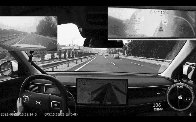

基础行车主要考察LCC状态下,车辆在高速与城市路段的智驾表现。作为LCC功能的高频使用场景,高速路段上系统能保持车辆稳定行驶在车道中间,在小曲率自然弯道中,方向盘动作并不细碎,车辆行驶轨迹没有向弯外或弯内偏移的情况,弯道行驶体验比较顺滑。

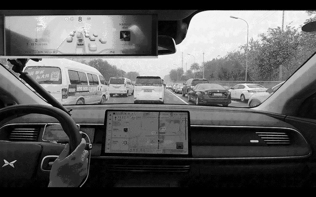

测试过程中我们将前后跟车距离设为一挡(最近挡位),通畅和车流较密路段中,小鹏G6的跟走紧凑感在效率和驾乘舒适性两方面间取得了较好的平衡。不过小鹏G6开启智驾功能后初段提速相对柔和,如果前车加速较急,有一定概率会被旁侧车辆加塞。好在小鹏G6的感知系统对周围环境了如指掌,无论常规加塞还是复杂场景下的CUT IN,它都能从容应对。

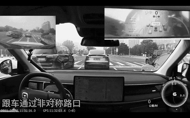

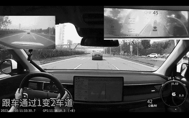

驶入城市路段,小鹏G6对车道线的识别比较准确,可在仅识别到单侧车道线时开启LCC功能且系统不会受车道线模糊等特殊情况影响。无论是否处于跟车行驶状态,小鹏G6的LCC均可通过1变2车道和非对称路口的测试,只是系统逻辑稍有不同,即前方有车时系统会跟随前车进入相应车道,前方无车时会选择距自己最近的车道。

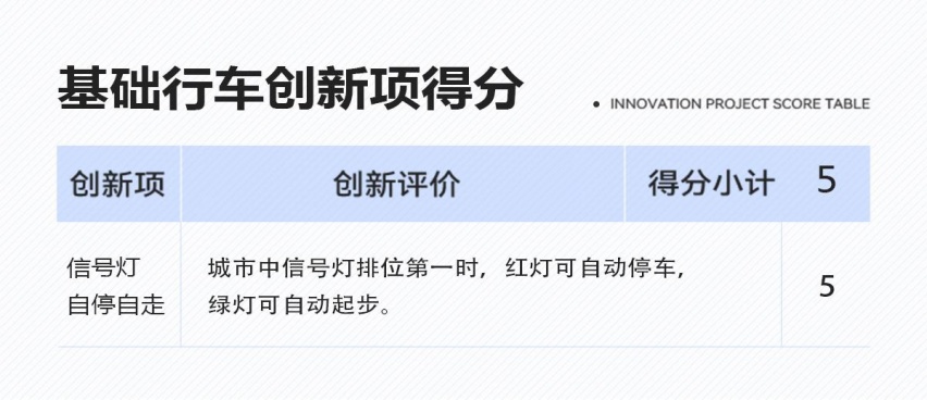

红绿灯路口跟随前车刹停再起步时,系统能及时自动跟车前行,无需驾驶员轻点电门踏板或手动按键恢复,跟走紧凑感也较为合理。值得一提的是,系统可识别红绿灯,并做到红灯刹停、黄灯减速、绿灯通行,只是遇红灯时的刹车时机稍晚,制动过程略显急促,好在系统会通过语音跟驾乘人员说抱歉。看官们可以通过下方视频了解一下。

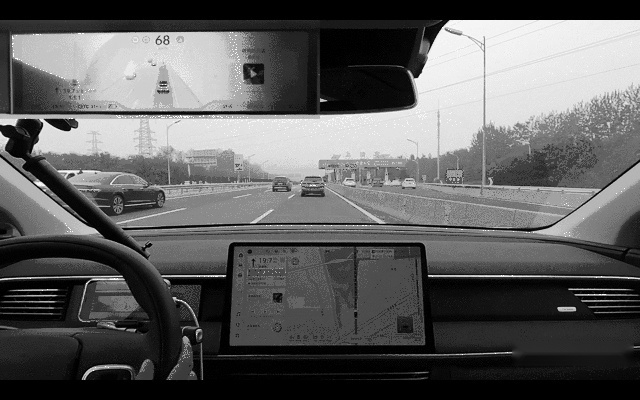

历经多年打磨,小鹏的LCC和NGP领航辅助驾驶功能的“基本功“已相当扎实,直线行驶稳定、不画龙,拥堵工况下反复启停的节奏张弛有度,并能在不给驾乘人员带来恐慌感的情况下,处理被旁侧车加塞等场景。与此同时,小鹏高速NGP也很重视通行效率,比如系统会积极选择右侧车流更少的车道进行超车,而非”呆板“的遵守向左超车原则,处理策略更接近人类驾驶员。
不仅如此,在接近合流与分流路段时,系统会提前向左发起变道,避免经过合/分流路段时车辆处于最外侧车道,从而规避了复杂场景的行车风险。切换高速从匝道汇入主路时,系统对两侧社会车辆的动态感知较为精准,并会进行减速让行的“博弈“提升汇入主路的成功率。

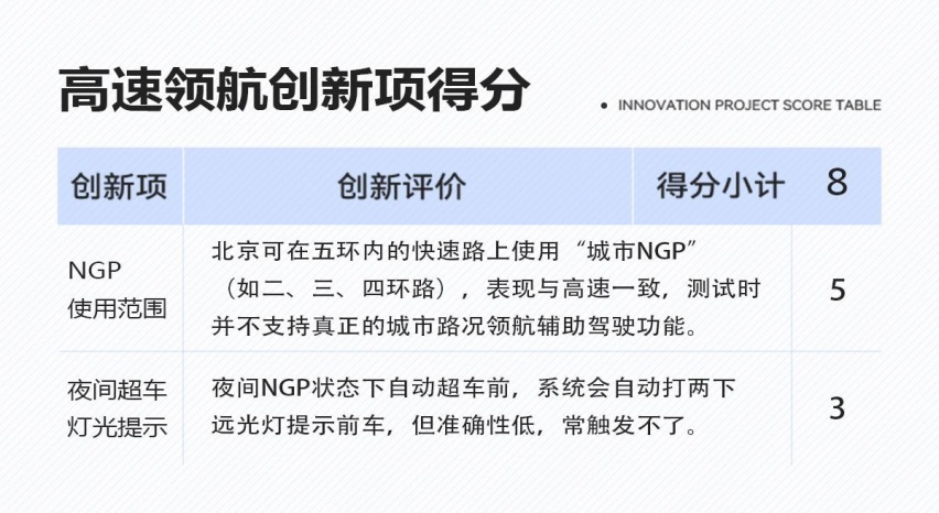

不同于多数友商的领航辅助驾驶系统,当导航规划的路线中有服务区时,小鹏NGP会逐步向右侧变道,并在驶入服务区匝道后再进行降级,而非在进入服务区之前的主路上退出领航状态。
需要说明的是,虽然LCC和NGP两种状态下,DMS注意力监测系统均会在发现驾驶员“走神“后发出语音、图标和声音提示,但处理方式截然不同。开启NGP领航功能时,系统多次提示且驾驶员无动于衷的话,并不会影响NGP正常工作。而LCC状态下,系统会在发出3次提示后,将LCC降级为ACC。通过下方视频也能看到,LCC状态下注意力监测功能的提示会更加鲜明。
此外,NGP在晚间工作时还支持超车远光提醒,即超车时晃两次远光提示前方车辆,不过从实际表现来看,该功能的触发成功率较低,虽是不错的车外交互策略,但体验上仍有打磨空间。

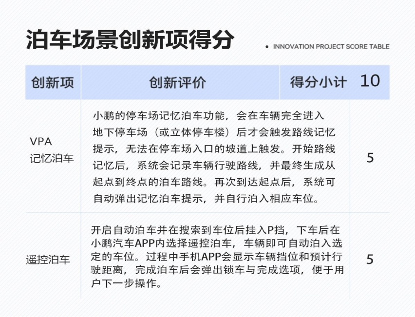

除了相对常规的垂直、侧方和斜向车位泊车能力外,小鹏G6还具备记忆泊车和遥控泊车两项创新功能。借助车头的激光雷达,我们实测的700四驱性能MAX车型,支持VPA-L 停车场记忆泊车增强版,可实现跨楼层记忆泊车。
路线学习与实际体验过程,小伙伴们可通过上方视频一探究竟,这里我只说几个让人印象深刻的点。
1、系统没有在进入停车场的坡道上弹出记忆泊车路线学习提示,规避了入口闸机抬杆慢剐蹭车辆的风险,也不会造成坡道停车,影响后车通行的情况;
2、泊车过程中,系统会将车速控制在15km/h以内,在停车场里这个速度不低了,保证了泊车效率;
3、遇对向有来车时会主动避让,路口转弯前会晃远光提示,细节很到位;
4、Pro版车型的VPA功能可记忆的路线长度为1km,Max版车型的VPA-L可记忆的路线长度为2km,足以应对大型停车场;
遥控泊车功能允许用户确定目标车位、挂P挡下车后,通过手机发送指令让车自己停进去,详细过程可参考上方视频。除了遥控泊入外,通过手机App还能实现遥控泊出和进出车位功能,过程中遇行人穿行还能自动减速,并通过手机App提示用户。有了这些功能,再遇到“车进得去,人下不来“的车位,小伙伴们知道该怎么办了吧?

作为较早实现领航辅助驾驶功能落地的车企,小鹏在智驾领域的功力有目共睹,从高速NGP到如今的X NGP,不断迭代、完善与积累后,无论相对基础的LCC还是NGP领航功能亦或泊车场景的各项功能,它们在稳定性、车辆通行效率和功能使用信任感等方面,都交出了高分答卷。虽然功能细节上仍不够完美,但在高手不断入场的当下,小鹏智驾系统的头部地位依旧稳固。当然,受限于车辆排期,我们未能体验到真正的城市NGP,不过看官们别担心,这个遗憾2024年咱给它补上!
