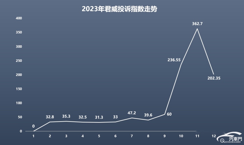

汽车门网数据显示,2023年1月份以来,君威投诉指数基本持平;在10月份投诉指数突然飙升,在11月份达到顶峰,投诉指数高达362.7,远高于前几个月的投诉水平;12月份投诉指数有所下降。
从10-11月份的投诉内容来看,数据飙升的背后是君威燃油泵模块故障存在安全隐患遭到了车主的集中投诉,投诉涉及的车型主要包括2020-2023款别克君威,无论是1.5T还是2.0T发动机,都有在行驶中突然失去动力、产品存在设计缺陷的情况。

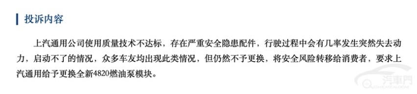

一位车主描述说:车辆在行驶途中有几率发生突然失去动力,启动不了的情况,存在一定的安全隐患。

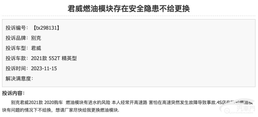

还有车主反映:因为自己经常开高速路段,非常害怕在高速上发生失速事故,所以要求尽快更换燃油泵模块。
从投诉反馈情况来看,车主们对于燃油模块故障所导致的安全隐患十分担忧,特别是一些经常跑高速的车主更是惶恐不安。面对车主们的投诉,别克4S店给出的解决方法却是免费为问题车辆进行打胶处理。
然而,打胶并不能从根本上解决问题。有打完胶的车主称,行驶一段时间后,冷启动时发动机出现抖动。所以,这一次的解决方案并没有让君威的投诉减少,反而更有增加的态势。

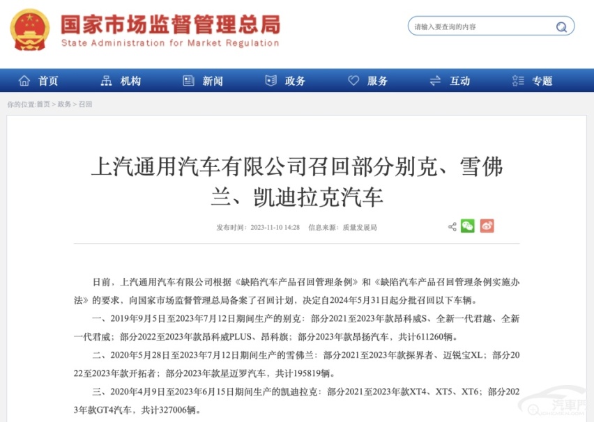

面对君威燃油泵问题投诉的爆发,上汽通用汽车终于发布了“召回令”,真可谓是“千呼万唤始出来”。
官方信息显示:此次召回是因为防潮性能不佳,密封不严导致进水。在经过积水路段受潮导致水汽侵入了控制模块内部造成其工作异常。另外,在极端情况下会导致车辆行驶中失去动力,存在安全隐患。由此可见,君威的燃油泵本身质量就没有达到合格。
不过,官方虽然发布了召回通知,但具体的执行时间在2024年5月31日。也就是说,要想彻底解决燃油泵模块故障,车主还需要等待大半年的时间。更何况,这次厂商将分批召回共110万辆车型,难以在短期内筹齐大量的燃油泵模块,半年之后要等待多久,谁也不知道。
