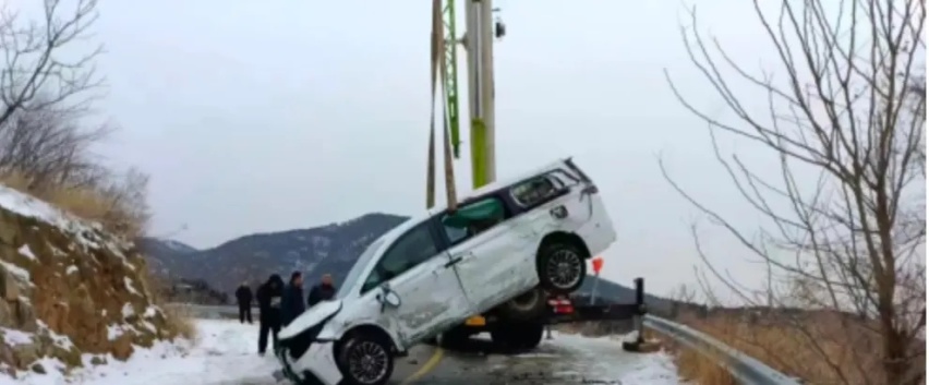

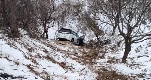

近日,一位山东岚图梦想家的车主在雨雪天出行时,遭遇了坠崖险情,连车带人撞破护栏翻滚坠落30米深悬崖,翻转了900度,但车辆在发生险情的第一时间弹出安全气囊,侧气帘及时保护车主头部,车辆强度也较高,车主竟然未在坠崖中受伤。岚图厂家在第一时间响应SOS救援,车主事后也心有余悸,感慨“这车救了我一命”,出于对日后出行安全的考虑,车主再次入手了同款新车。

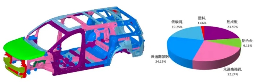

梦想家在MPV行业首创全覆盖贯穿式三排的超大气帘,单侧体积接近60L,而且通过了天津中汽研的严格测试,在事故发生后的6000ms内,依然可以保证气帘内部的正常工作压力。从材质和结构看,梦想家行业首次采用2000MPa一体式门环+TRB热成型顶盖横梁结构,车顶静压(评价翻滚安全性的关键指标)可以达到140kN,行业第一。梦想家尾部结构采用5段式保护设计,能够应对从10-110km/h的碰撞并提供安全防护,后纵梁采用分区TRB热成型技术,生存空间超过900mm。2000MPa热成型车门防撞梁+1500MPa管梁结构,侧碰生存空间310mm,超过中保研优秀限值72.2%。

在翻滚中保护电池主要考虑三点安全设计。首先是利用车身结构对电池包的进行防护,通过高强度车身结构设计,在翻滚中让车身结构保持完整,能有效保护电池包免受来自侧面和顶部的冲击。
其次是对于电池本身的防护,梦想家的电池包采用1500MPa热成型底护板,能有效抵抗翻滚过程中石头等硬物对电池包的冲击,减小对电芯的挤压。梦想家电池可以承受1000J的等效底部球击,是国标的8倍。
