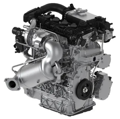

知道你们喜欢看参数,其中1.5T混动专用发动机的额定功率是110kW,最大扭矩是220N·m,热效率高达44.28%;自然吸气版本的1.5L发动机也是用于混动,额定功率为72kW,最大扭矩是125N·m,量产热效率可达到43.31%。
混动车型为什么需要“全域专混”,混动专用发动机又是什么?
在技术层面上,长安这次发布的发动机也用上了许多的行业首次。
首先,发动机并没有用到GPF颗粒捕捉器,也能够满足国六b-RDE的排放。世界上两个地方的排放标准是最严苛的,一个是欧洲,另外一个就是我国。这个颗粒捕捉器就像是一个“垃圾收集器”,尾气排出到大气之前,颗粒捕捉器会再次收集尾气中的垃圾,以达到洁净尾气的目的。但是这个颗粒捕捉器有个缺点,它会让废气排放不顺畅,严重时甚至会堵塞,导致发动机的功率下降,甚至异常,此前大众就吃过了这个亏。长安此次能够舍弃颗粒捕捉器,可见这几个机器在燃烧部分下了非常大的努力,尽量让气体燃烧充分,不让有害气体排出车外。

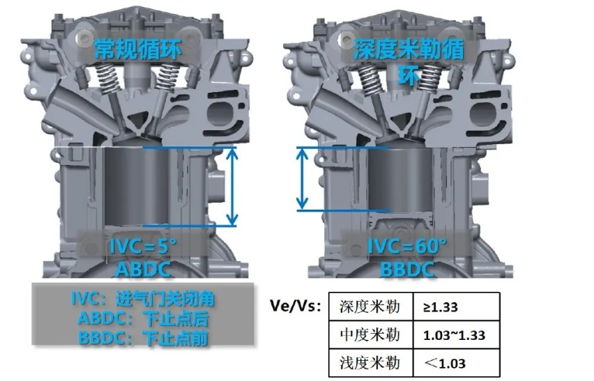

作为一个省油的发动机,我们听得最多的是“阿特金森循环”和“米勒循环”,甚至到后来你还会听到细分的“深度米勒循环”,其实主要的原理就是让膨胀比大于压缩比,通过控制进气门提前关闭,从而做到“做得多,吃得少”,顺便带一句,市面上的阿特金森循环都不是真正意义的阿特金森,本质是“米勒循环”,只是运用电控实现了阿特金森循环“效果”。一般来讲,目前要站在中国混动专用发动机第一梯队,压缩比起码要到达15-16,热效率起码达到43%以上才有资格跟人家讲讲你的技术了。
米勒循环只是一个基础,但还不能成为一个专用的混动发动机。
混合动力专用发动机会拥有大量的技术为热效率服务,比如说我们刚提到的深度米勒循环,通过制造更大气门关闭时刻角度(IVC),来制造更大的膨胀比、压缩比比例。据了解,深度米勒循环能够比常规循环热效率提升1.5%左右。

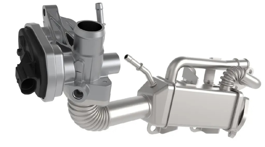

低压EGR
低压EGR也是混动专用发动机常见零件,一般会搭载高能点火一起使用,比如长安和奇瑞都是采用低压EGR(低压EGR不同的厂家拥有不同的前序名字,比如全域耦合、宽域冷却……)。催前取气的低压EGR可以拥有更高的EGR率,奇瑞的数据大概能达到25%-27%,用人话讲就是进更多的废气,同时可以降低燃烧温度,损失的热量更少,做工更多,而且还不容易爆震。相比起涡后取气的高压EGR,节省燃油0.5~1%,总体热效率提升1.5% 。

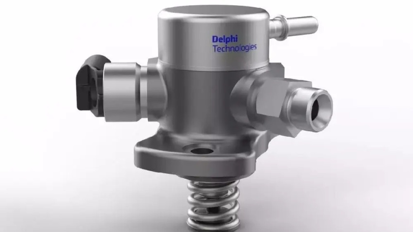

高压燃油喷射相信大家都听得很多,前面已经提及到了,这里我就不再详细展开说。相信随着长安的500bar直喷系统的国内率先搭载使用,以后的国内混动专用发动机一定会越来越常见。

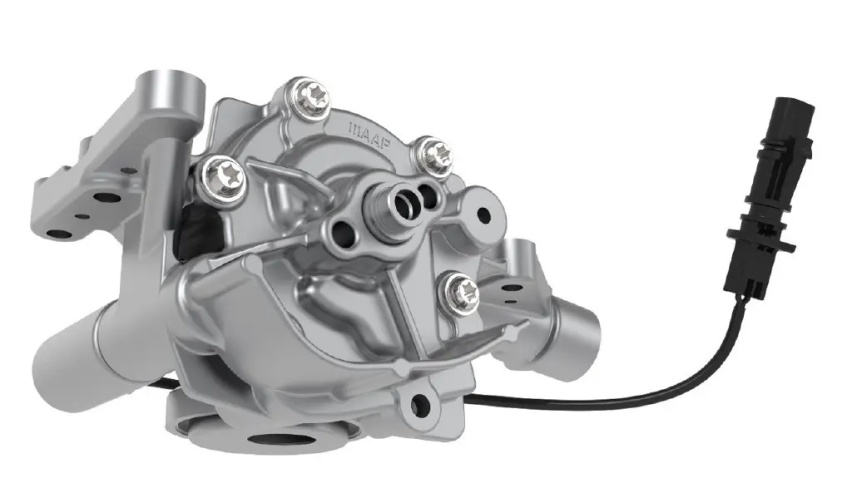

顺带一提油泵,由于混动车型发动机的工作模式跟以往常规汽油车发动机的运行模式很不一样,一般来讲,我们可以看到二级可变和全可变两种机油泵,全可变排量机油泵更接近按需供油,油压低,机油泵消耗的机械功少,附加损失功少,输出更高的有效功率,降低发动机机械损失,提高发动机机械效率。

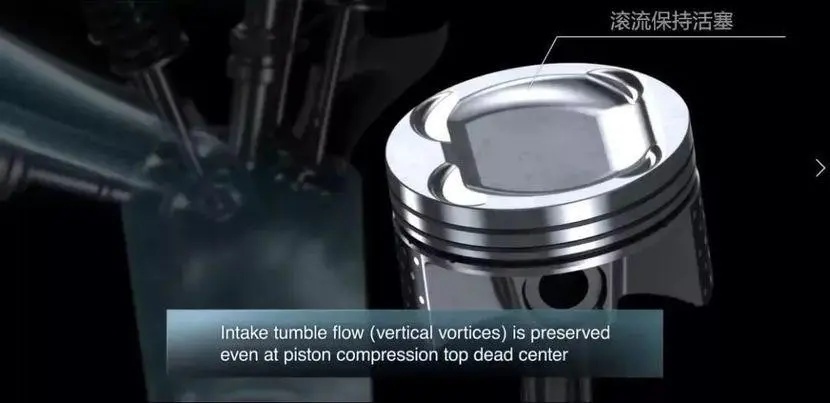

高滚流比气道
有了高压燃油喷射,当然就少不了高滚流比气道。滚流比是指燃烧室内滚动的混合气转动速率和发动机的转速的比率,数值越大说明缸内气流动能越大,混合气燃烧越充分。想要一个高的滚流比涉及到的因素可能会比较多,比如说进气道的设计、活塞顶部设计、缸盖设计等等。

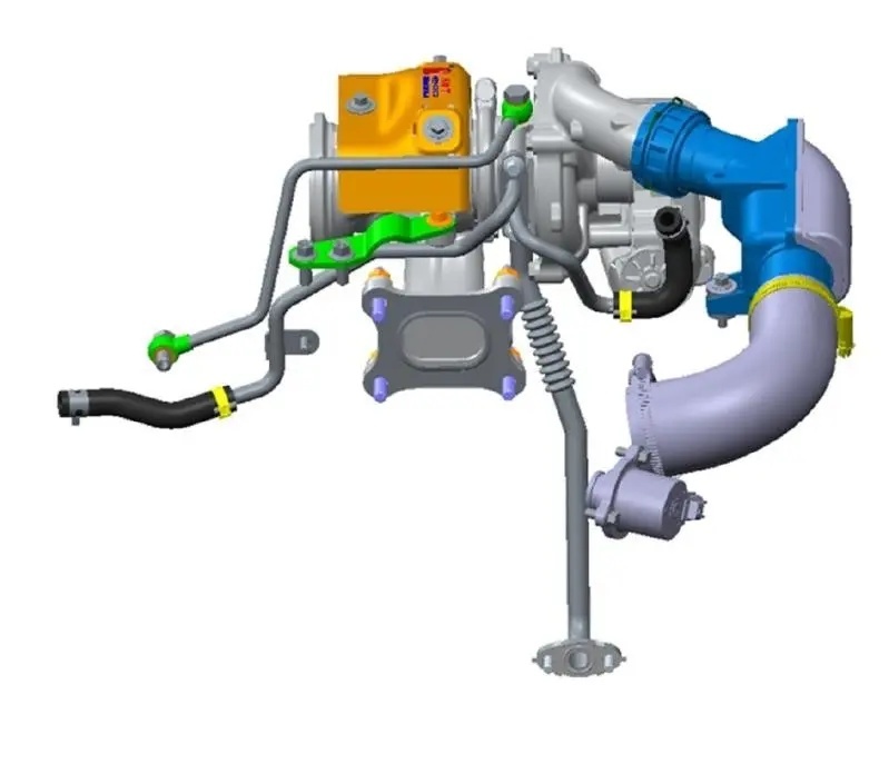

涡轮增压

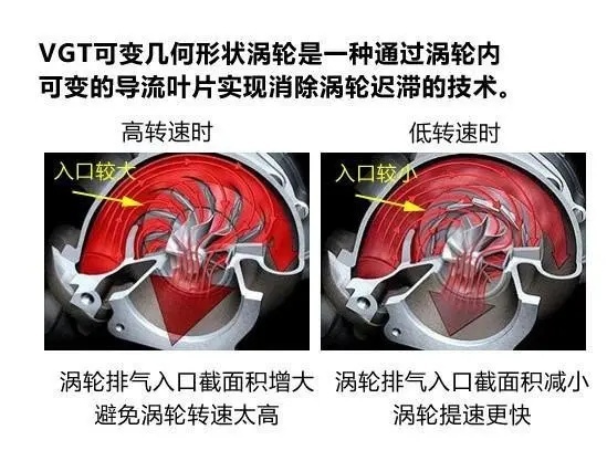

涡轮是节能增效中非常重要的一环,绝大部分的混动专用发动机的涡轮增压器都已经是电子涡轮,拥有低惯量、响应快,电子执行更加精准。关于这种混动的涡轮增压器,皓瀚.马赫电混DH-i也提出了一个混动专用VGT(可变截面涡轮增压)技术的概念,大概意思就是这种几何可变截面涡轮更加适合混合动力车型,更加节能高效之类的。

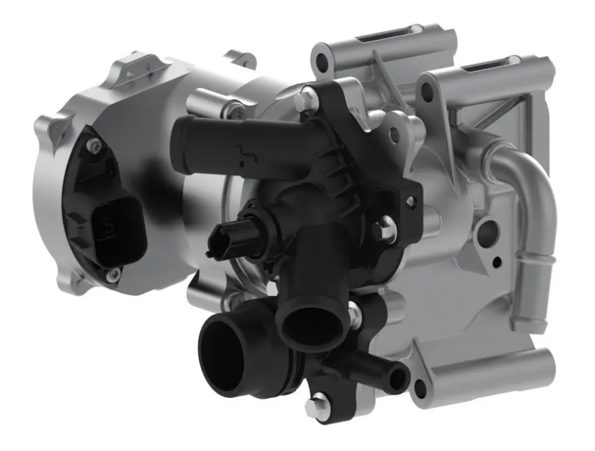

同样是基于混合动力专用发动机的工作特性,一时停止一时工作,而且工作的转速相对平稳,所以一般会采用电子水泵来取代机械水泵,全电子水泵转速与发动机转速解耦,实现按需供水,比如发动机冷启动的时候,可以降低水流快速热机,降低摩擦。
