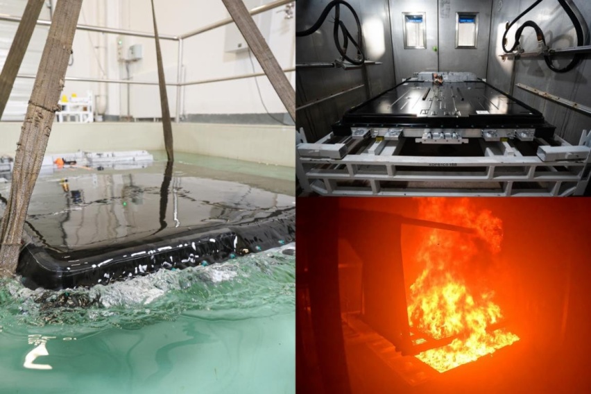

电池包温度冲击、浸水、火烧连续挑战
新能源汽车动力电池安全问题成为消费者关注的重点话题之一,为了验证红旗EH7搭载的自研电池包在极端环境下的安全性,本次挑战使用同一块电池包进行连续试验。在温度冲击试验中,电池包被置于-40℃至60℃的极端温度条件下,并在30分钟内完成温度的快速转换。在每个极端温度环境中,电池包保持8小时,并经历5次循环,试验结束后观察电池包并无泄漏、破裂、起火、爆炸现象。随后进行的浸水试验将电池包完全浸入到1米深的水池中,并持续浸泡120倍国标浸水时长——60小时,达到了IPX8防水等级。试验结束后对电池包内部进行检查,发现箱体内部无水渍进入,电池包气密性、绝缘性良好。最后红旗EH7电池包又迎来火烧考验,在经受了70秒直接火烧和60秒间火烧后的电池包并没有发生起火、爆炸现象。经过以上三项连续的严苛挑战,我们发现红旗EH7自研电池包强大的安全性能,能够在极端情况下也能保证动力电池的安全性。

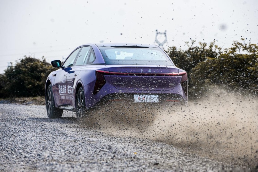

本次整车“风雨雷电”用电无忧极限挑战模拟了消费者日常用车场景,多维度考察红旗EH7的电安全水平。在砂石路循环行驶试验中,车辆以平均50公里/小时的速度循环行驶20公里,试验后发现车辆底部布满了砂石剐蹭的痕迹,但底部电池包并无受损情况,经过工程师检查,车况良好,绝缘电阻检测正常。

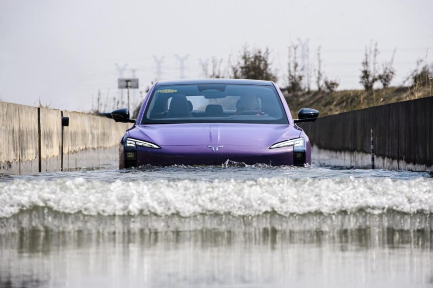

夏季暴雨频发,这对新能源车辆的防水及安全性能提出了严苛的考验,在本次4倍国标涉水深度挑战中,红旗EH7以平均50公里/小时的速度通过400毫米深的水池,优于国标GB/T 18384-2020标准的100毫米的水坑深度;有效涉水长度约为600米,试验后车辆绝缘电阻检测正常,车辆可以正常行驶。

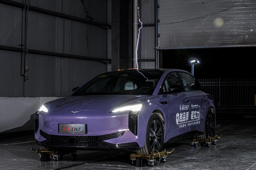

经过前两项考核后,红旗EH7还进行了行业首次新能源车型整车雷击试验,与传统汽车相比,新能源车型更容易受到雷电等电磁干扰的影响,严重时会对车辆造成严重的物理破坏。本次挑战模拟了雷雨天气时会遇到的四大场景,脉冲电场试验(电场强度:50kV/m)和脉冲磁场试验(磁场强度:100A/m)模拟雷电击打到车辆附近,产生的电场和磁场对车辆的影响;初始先导附着试验(电压峰值:1000kV)模拟雷电击打到车身,高电压对车辆造成的直接影响;大电流物理破坏试验(电流峰值:100kA)则是模拟雷电击打到车身,大电流对车辆造成的直接影响。试验后车辆及动力电池无起火、无爆炸现象,车辆可正常行驶,挑战成功。

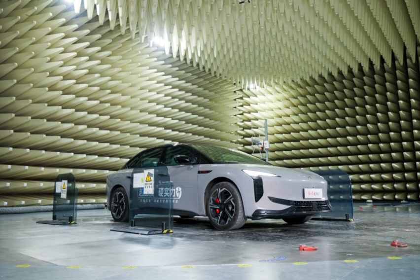

在车辆行驶的过程中无论是燃油车还是电动车的电子设备都会产生大大小小的磁场,长期受强辐射会严重危害身体健康,为了考察车辆在不同运行状态下产生的磁场是否会对人体产生危害,红旗EH7接受了五大场景下的电磁辐射安全试验。试验中对车辆在匀速行驶、急加速行驶、急减速行驶、充电、放电工况下10Hz~400kHz磁场辐射水平进行检测,试验前工程师开启车辆远光灯、雨刮设置为最大速度、仪表设置为最高亮度、空调打开、座椅按摩打开,对车内头枕中央,座椅靠背中央,坐垫中央以及驾乘人员可以接触到的脚部空间区域进行测试数据采集。经过系列检测,车辆在五种工况下的电磁辐射裕量均大于28dB(裕量越大,表明车辆辐射危害越小;差值越小,表明车辆的辐射危害越大),处于行业领先水平。
