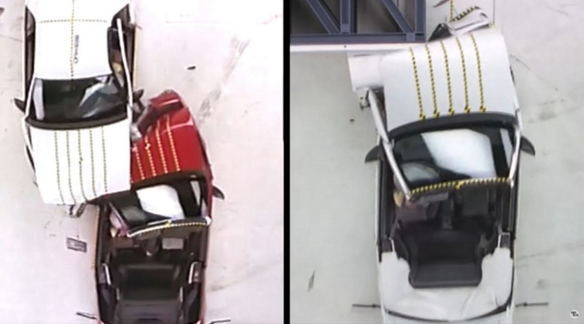

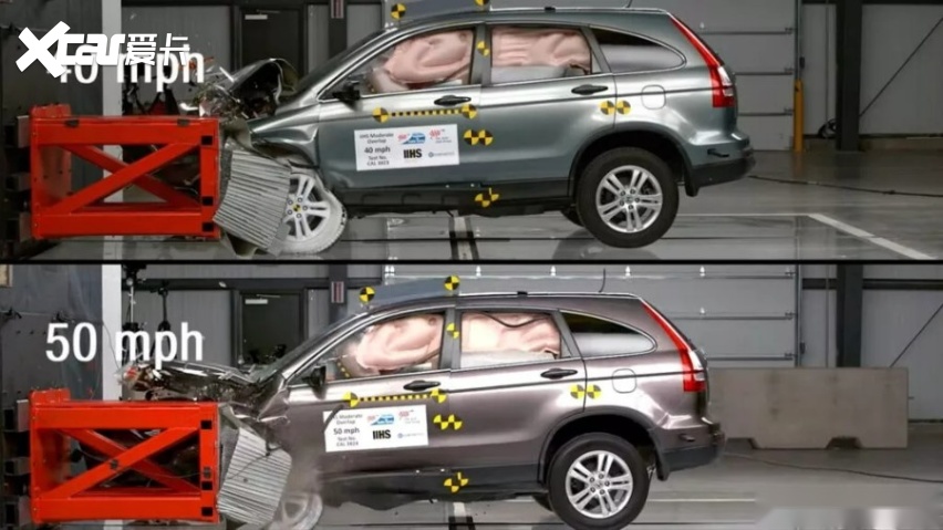

说到碰撞测试,不少人除了想看心仪的车型安全性表现如何,更想看各种刁钻的测试项目让车身结果崩溃的“华丽瞬间”。但当我们横向对比各国碰撞测试会发现,绝大多数的碰撞时速顶多只有40mph(约64.3kph),为什么不去制定更高的时速呢?要知道,许多国家的快速路和高速路限速都要远高于此,更甭提德国的不限速高速了。
在碰撞测试的世界里,40mph已经属于“快速”。以美国碰撞测试为例,IIHS的碰撞时速(40mph)就要高于NHTSA的35mph(约56.3kph),显然前者的测试成绩在碰撞爱好者眼里更有含金量。然而IIHS车辆研究中心副总裁Arbelaez认为,速度对碰撞严重程度有很大影响,但并不意味着测试时速是越快越好。与很多人的直觉相反,如果碰撞机构选择更高的测试时速,哪怕只增加10mph(16kph),也会对车辆的安全设计产生负面影响。
Arbelaez表示:“我们的测试速度抓住了真实世界车祸分布的中间点,我们知道那里会出现严重的伤害。我们知道(高速碰撞)有更严重的事故,但我们正在捕捉事故总数的大部分(公约数)。”他直言:“(更高的车速)会带来一些意想不到的后果,包括在较低严重程度的撞车事故中安全性下降,毕竟你的车辆为了应对更严重的碰撞,车身结构将变得更加坚硬。”
