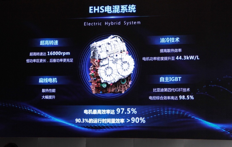

比亚迪的旧款EHS混动系统摒弃了传统变速箱,多数情况下以电机驱动为主,发动机充当发电机,仅在高速或急加速情形下直接驱动或并联驱动车辆。
尽管这种设计简化了结构,降低了成本,但在高速直驱时无法同时发电,可能导致频繁加速时电池电量下降,引发罕见的失速现
但引入行星齿轮技术后,发动机的功率得以有效分配,巧妙地解决了这一问题。
此外,双行星齿轮结构的采用,不仅取消了离合器,减少了体积,还能通过行星排的功率分流,发动机和电机的工作压力由两个行星排共同分担,提高了系统的效率。发动机的直驱能力得到增强,使得其高效工作区间更加广泛。同时,电机也可以通过行星排实现两档变速,从而使用更小功率的电机,降低成本。
