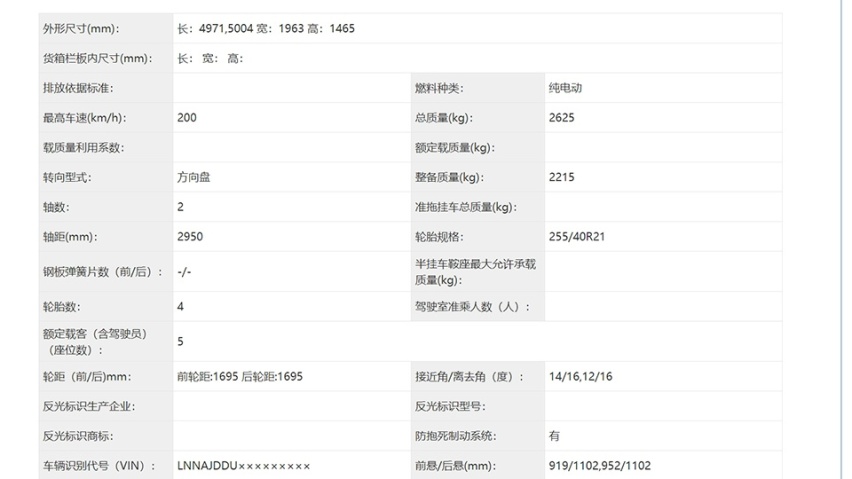

根据工信部查阅到的信息,新款智界S7大概率至少要增加两个全新配置。而且从动力系统来看,新增的两款车型全部为四驱版本。结合现款智界S7,有且仅有顶配的Max RS一款四驱版本车型来看。两款新的四驱版本车型,预计将会使智界S7的后驱与四驱车型的数量变得更平衡。同时或许有潜力将四驱版智界S7的购置门槛,做出一定程度下探。

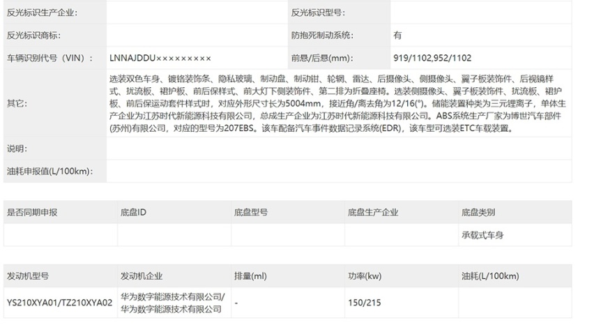

但是,此前被华为“锁上”3000转潜力的驱动电机,这次并没有得到“解锁”。从公布数据来看,其新增四驱车型,依旧是前电机最大功率150kW,后电机215kW的组合。就连电动机的型号也是一字不差。也就是说,前轴电机仍然是异步电机。整套驱动系统的功率和能耗水平,基本看齐现款智界S7。
不过在众多数据看齐现款智界S7的情况下,新款智界S7的申报信息中,仍然有值得玩味的地方。比如说两款新增车型的整备质量都达到了2215kg的水平,而现款智界S7的顶配车型(Max RS版),整备质量也仅为2170kg。在动力系统不变,且现款顶配车型的硬件并无明显短板的情况下,多出来的这45kg重量,到底是给了哪个板块呢?

在技术上,这一变化也不存在难题。原本搭载100kWh电池包的车型,就是后驱版本。智界S7的后悬架,也是五连杆这种不占据后桥电机空间的结构。同时也没有拖拽臂结构,限制电池包的位置。另外,82kWh的电池包为宁德时代的M3P电池,也就是所谓的三元磷酸锰铁锂电池。而100kWh电池包同样来自宁德时代,并且电芯为三元锂材料。后者容量密度显然高于前者。所以在四驱车型上换装大容量电池包,并不存在体积限制的问题。

既然是两款车型,那么肯定分高低配。从申报信息来看,两款新车最大的区别在轮毂部分。其中高配的那款,直接配备了21英寸的轮毂,并且提供255/40 R21规格的轮胎。这一轮毂和轮胎规格,在现款智界S7的顶配车型上,都是需要额外选装的存在。而新增的低配版本,轮胎规格与现款Max RS保持一致,都是245/45 R20规格。
外观部分的变化基本只在轮圈部分。两款新增的四驱车型,其运动外观套件,依旧需要选装。这点与现款Max RS也是一致的。很显然,新增的高配版,将会完全超过现款Max RS版,成为真正的顶配。那么新增的低配四驱版,会通过在空气悬架,以及智能驾驶硬件部分演绎“刀法”,来与现款Max RS形成差异化配置吗?
