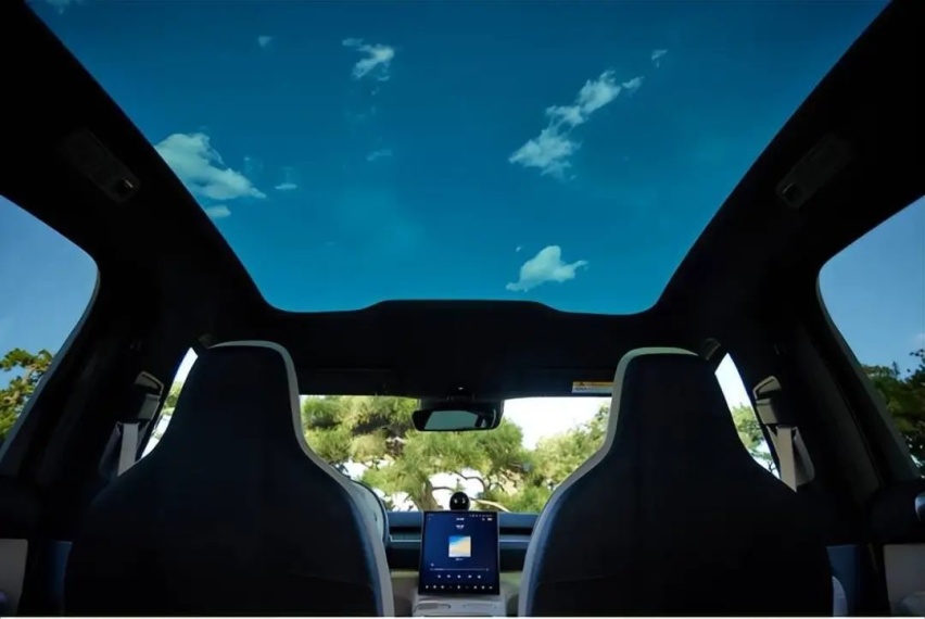

01 电动车不防晒的“罪魁”:天幕玻璃
高端、大气、敞亮的玻璃天幕,可以说是电动车的标配了,在汽车品牌的营销话术中,玻璃天幕给汽车增添了不少的豪华感,车主绝不会错过头顶的美景。
然而,当许多消费者满怀欣喜地提车回家后,却发现,在炎热的夏天,由于玻璃天幕隔热性差,直接把汽车变成了大烤箱,这让不少人直呼上当。这不仅引爆了热搜,还诞生了不少名场面,比如炎炎夏日,车主在车里戴草帽防晒。
尽管弊端如此明显,但是车企还是没有放弃天幕玻璃,我们不禁要问,车企为何如此执着?
电动汽车不约而同地选择与全景天幕锁死, 最直接的目的还是想解决电动车的空间问题。
我们都知道,在电动车替代燃油车的进程中,为了保证续航,电动车都会安装大电池包,而且安装位置都在底盘。所以,相比燃油车,电动车的纵向空间会不可避免地被压缩。为了应对这种情况,车企不得不加高车顶,但是为了不破坏风阻,能加的高度也非常有限。
在这样的情况下,传统燃油车的可开闭天窗就不够用了,天幕玻璃横空出世了。
首先,天幕玻璃更薄。
天幕玻璃的厚度很少超过1厘米,比如蔚来ET7的全景天幕,厚度只有4.96毫米。
其次,天幕玻璃更能满足中国消费者的心理需求。
对中国消费者来说,几乎没有人会拒绝透光特性。天幕玻璃越大,消费者越喜欢。
最后,天幕玻璃成本还低。
天幕玻璃相比传统天窗省去了大量零部件,安装也更方便。可省去一半的成本,价格可降至1000到2000元。
但这些好处却对应着代价,那就是尽管天幕玻璃宣称能阻挡紫外线,却无法阻挡阳光中的可见光与红外线。要知道紫外线只占阳光中的一小部分,无法抵挡可见光与红外线,最终把汽车变成“烤炉”。

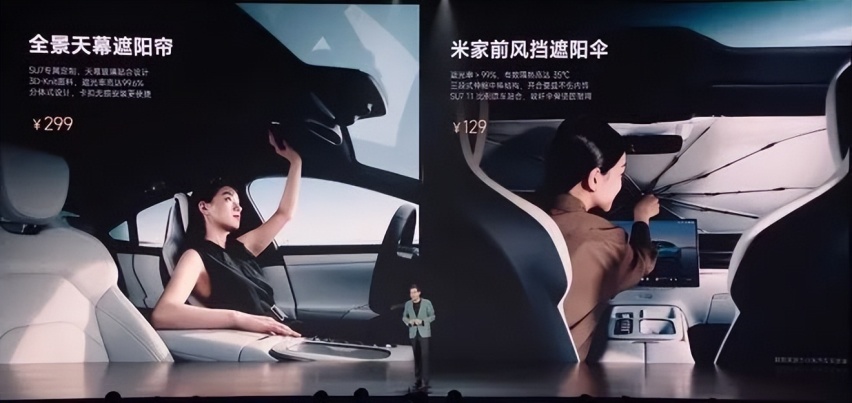

大概这就是为什么小米汽车给SU7同时配备了全景天幕遮阳帘和挡风玻璃遮阳伞吧。好消息是,这两样依靠手动的配件,不贵。
