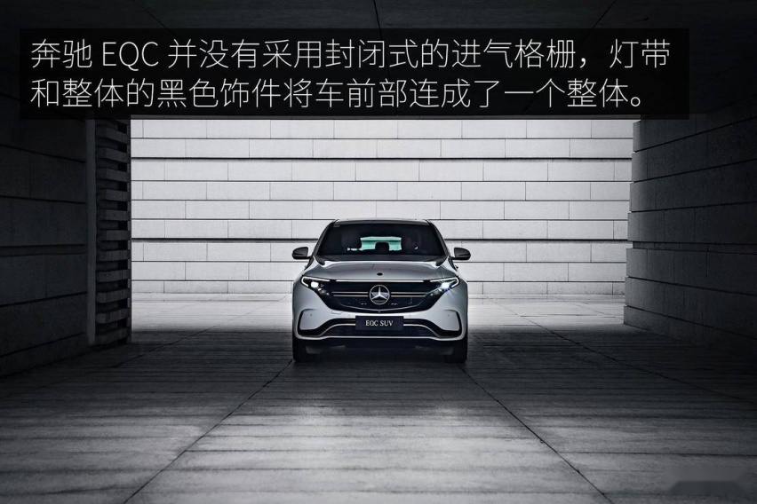

举一个例子,奔驰 EQC 前脸并没有采用封闭式的进气格栅,灯带和整体的黑色饰件将车前部连成了一个整体,这种强调未来的数字化设计语言就是奔驰未来 EQ 家族的一个标志性设计。

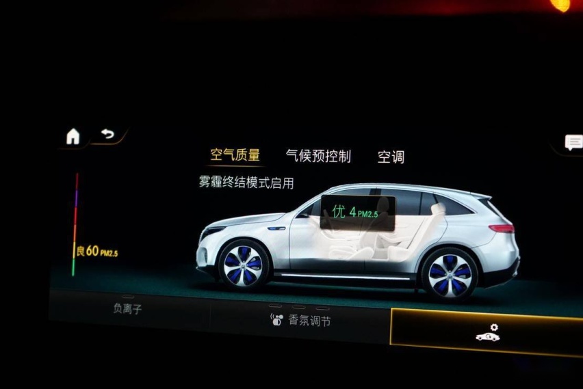

除开外形设计,真正比较打动我的是奔驰 EQC 在细节方面对于豪华感的打造。在空气质量方面奔驰 EQC 是首款标配雾霾终结者 3.0 的奔驰车型,可检测车内外的 PM2.5 数值,并显示在中控大屏上。先进的过滤器能有效净化车内空气,并可吸附车内的异味。

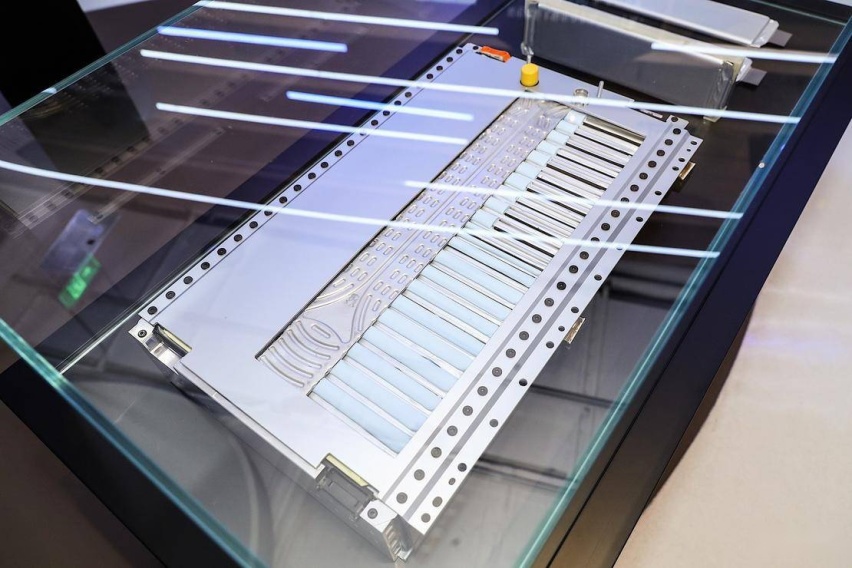

而且在奔驰眼中,纯电动车的安全是所有一切的前提。奔驰 EQC 电池的周围是一个带有一体式防撞结构的结实框架。变形元件位于框架和电池之间,在车辆遭遇严重的侧面撞击时能吸收额外力量。电池前部区域内的电池保护罩能防止储能装置被异物刺穿。

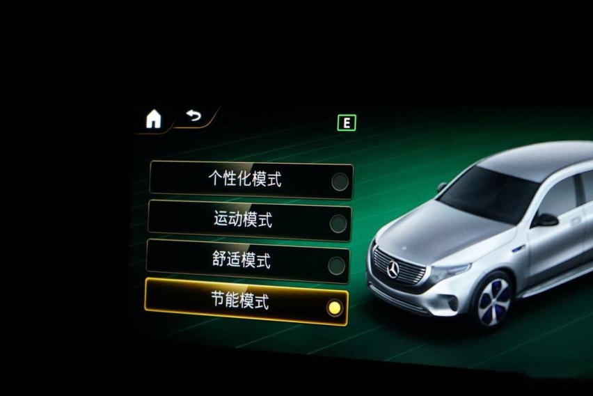

驾驶模式分为节能、舒适、运动以及个性化四种模式,前三种不同模式之间的区别主要是车辆对加速踏板的反应不同,节能模式下,车辆动力输出相对其他模式会稍显迟缓,运动模式下,车辆对加速踏板的反馈则非常灵敏,动力输出直接且干脆。

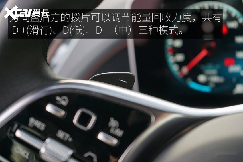

动能回收部分,奔驰 EQC 方向盘后方的 + 、 - 拨片可以调节能量回收力度,共有 D +(滑行)、D(低回收度)、D -(中回收度)三种能量回收模式,D-下的能量回收力度最强,松开动力踏板时会有相对明显的拖拽感,而 D 挡位下,能量回收的力度就比较轻微了。而对于不喜欢动能回收的朋友,直接设置到 D +(滑行),松开动力踏板之后其实就和燃油车就没有什么区别了。

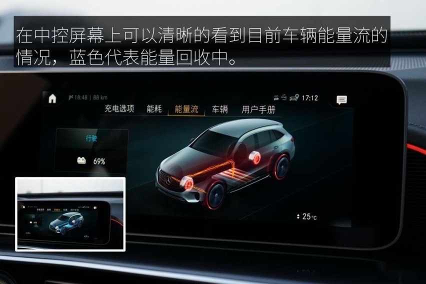

在中控屏幕上可以清晰的看到目前车辆能量流的情况,在大部分的时间里车辆主要是以前轮驱动为主,以追求较低的能耗,以便获得更长的续航里程;当车辆需要更多动力或者地面出现湿滑情况时,后电机会随即启动,从而形成四驱系统。而且对于加速和制动的力度也会在液晶屏上进行直观的显示。

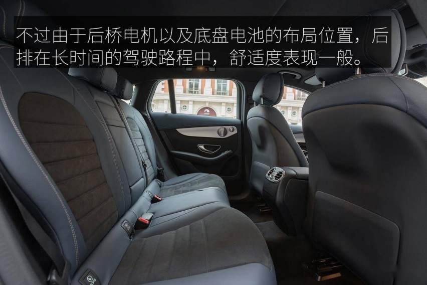

不过由于后桥电机以及底盘电池的布局位置,后排座椅不仅偏高,而且地台中间位置的凸起较大。在长时间的驾驶路程中,后排对于身材高大的乘客来说会略感局促。

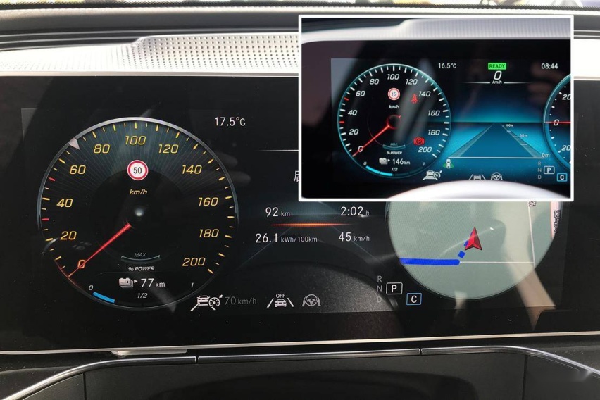

我们这次试驾时间为两天,在试驾开始之前,车辆的剩余电量在百分之九十左右,剩余续航为 313km。第一天试驾过程起点在北京三里屯,经过大兴机场,最终目的地为文安。全程 151km,到达之后表显剩余续航为 146km。实际行驶 152km,掉电 167km,这一段路程有少部分的城市路况,后半段多为高速,但是由于编队行驶,平均车速为 35km/h。
在第二天的试驾,起点在文安,全程高速到达雄安新区。全程 92km,出发时表显剩余续航 146km,到达时剩余续航 77km,实际行驶 92km,掉电 69km。同样编队行驶,平均车速 45km/h。整体续航表现符合预期,特别是在第二天的试驾中,由于使用辅助驾驶的时间比较长,在续航方面比第一天表现更好。

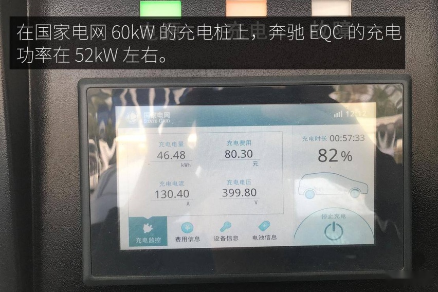

充电方面,由于试驾活动的时间比较短,我们没有办法做一次 0-100% 的充电测试。在国家电网 60kW 的充电桩上,充电功率在 52kW 左右。对于这台车续航和充电表现感兴趣的朋友,在后期拿到试驾车之后,我们会以 XCX-Test 测试标准对这台车进行全面的测试。

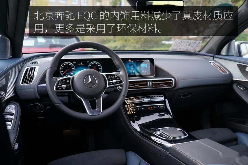

北京奔驰 EQC 的内饰设计在延续奔驰燃油车现有设计语言的同时加入了一些创新,比如空调出风口采用了全新造型,比如内饰用料减少了真皮材质应用,更多是采用了环保材料。而且在多媒体方面,EQC 上也有一些新功能,比如气候预控制和 EV 优化路径规划。对于多媒体的体验可以说是试驾新能源车的另一个重头戏,所以动态试驾,我也花了一些时间来体验北京奔驰 EQC 的车机系统与其他奔驰车型有什么不同。

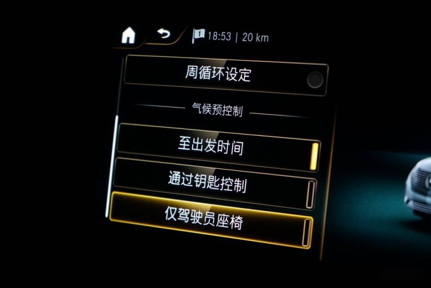

首先是气候预控制系统,北京奔驰 EQC 的气候预控制功能可保证汽车出发时已处于预定的内部温度。车型会相应预先降温或升温。这方面有两种设定方式可用,一是直接通过车机内的 MBUX,二是通过 APP,可输入当天出发时间或每周出发时间。如果需要,驾驶员的手机在调温过程开始或结束时收到推送通知,并收到最新信息。

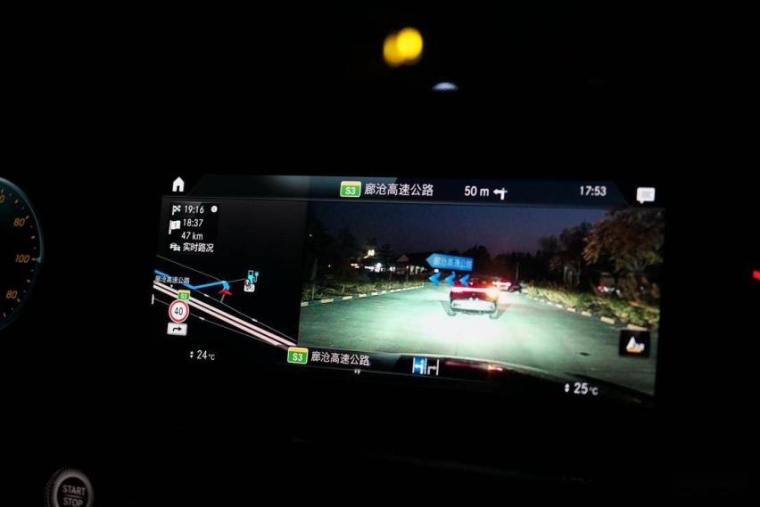

值得一提的是在导航的时候,通过增强现实(AR)技术的应用,奔驰 EQC 在眼前的实景道路环境中还会加入虚拟的导航提示,如转向标志、路牌名称、远处的交通灯信号显示等,会使导航系统的指引更加清晰。这个功能出现在自带的车机导航上还是比较值得表扬的。

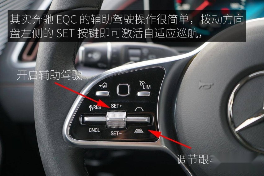

在试驾奔驰 EQC 的时候,我发现还是有一部分“老派”的驾驶员不太会使用辅助驾驶功能。其实奔驰 EQC 的辅助驾驶操作很简单,拨动方向盘左侧的 SET 按键即可激活自适应巡航,在抬头显示区域,会显示当前车速、道路限速和驾驶员设定的限速。而右侧的按键则可以调节跟车距离,非常方便。
奔驰 EQC 这台车是可以达到 L2 级别的辅助驾驶功能的。当车速在 80-180km/h 的速度区间内,激活自适应巡航以及车道保持系统的情况下,拨动转向拨杆,车辆便会识别周围情况,在条件适合的时候实现车道变换。

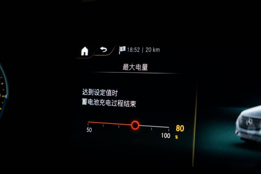

第五个问题:传统车企的充电服务怎么样?让我们回顾一下奔驰EQC 的电池参数,奔驰EQC 的电池包容量为 79.2kWh,NEDC 续航里程为 415km,采用 90kW 快充从 10% 电量充至 80% 电量所需时间不超过 45min,采用 7kW 交流慢充充满不到 12h。充电速度上感觉并没有太震撼,但是购买 EQC 不只是买了一辆车,还有很多专属的服务项目,这些也是奔驰在做新能源汽车时的一个新的思路。基于客户的不同使用场合,奔驰将提供多项充电服务:星管家、星随行、星护航、星驿站、星助理。

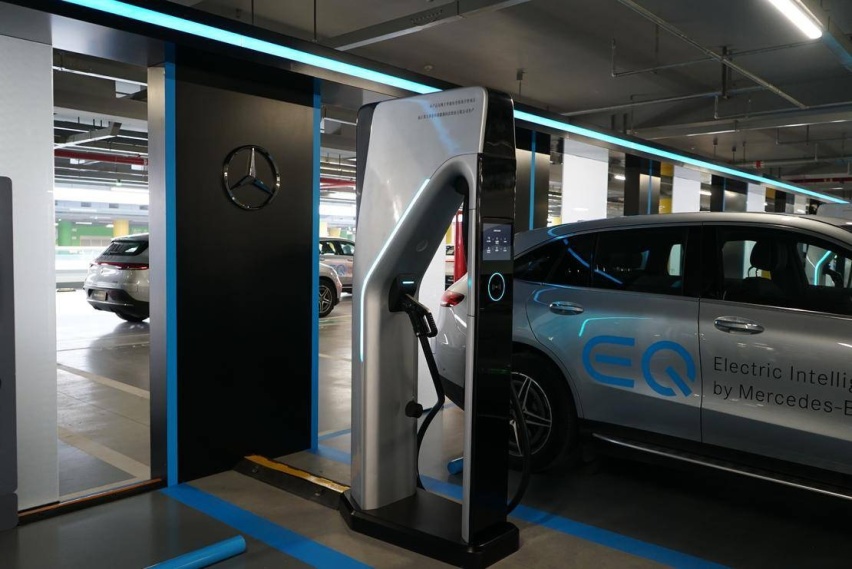

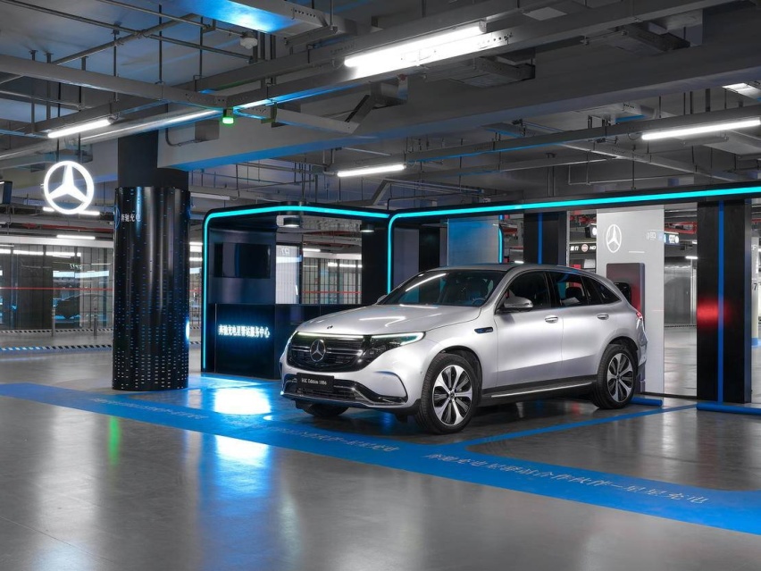

星驿站(品牌专属充电场景) 将在以 EQC 销售及售后城市率先提供奔驰智能充电站网络,首先在城市热点地区(如 Mercedes me 体验店)和地标地区(如机场)以及经销商端铺设建立带有品牌标识的梅赛德斯-奔驰充电站(含 7 千瓦智能交流充电墙盒和 60 千瓦智能直流充电桩)。
以北京大兴国际机场为例子,将为奔驰客户先期提供 23 个限时免费专属车位,通过星友荟预约,可以充分覆盖客户临时停车、接送机停车及短途出行服务等停车与充电使用场景,并提供 4 个梅赛德斯-奔驰合作专属的 60 千瓦智能直流快充桩和 8 个 7 千瓦智能交流充电墙盒。
