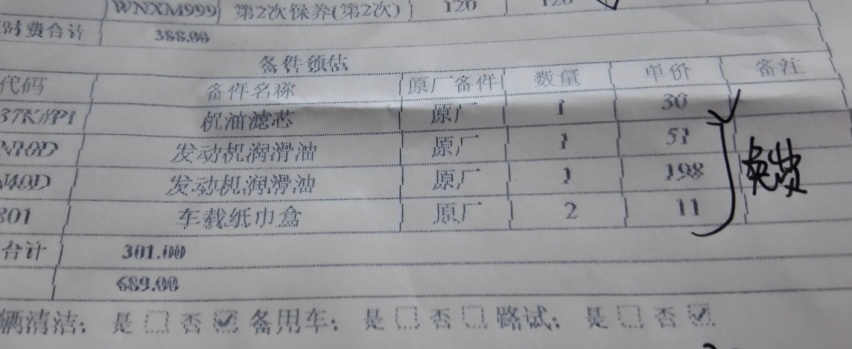

而且如果你连续在4S店买保险的话,那么前10次的保养,机油机滤都是免费的,你只需要支付工时费。所以保养成本是比较低的。

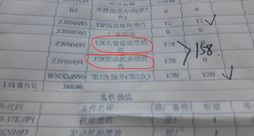

4S店的工作人员 一开始就搞错了。打印出单子来一看。 里面包含了天窗清洗和发动机清洗,这两个加起来158元。价格是不贵,但我的车是最低配,没有天窗, 所以这个天窗清洗它就不对了。后来4S店的工作人员发现了之后,就给我改成了空调清洗。

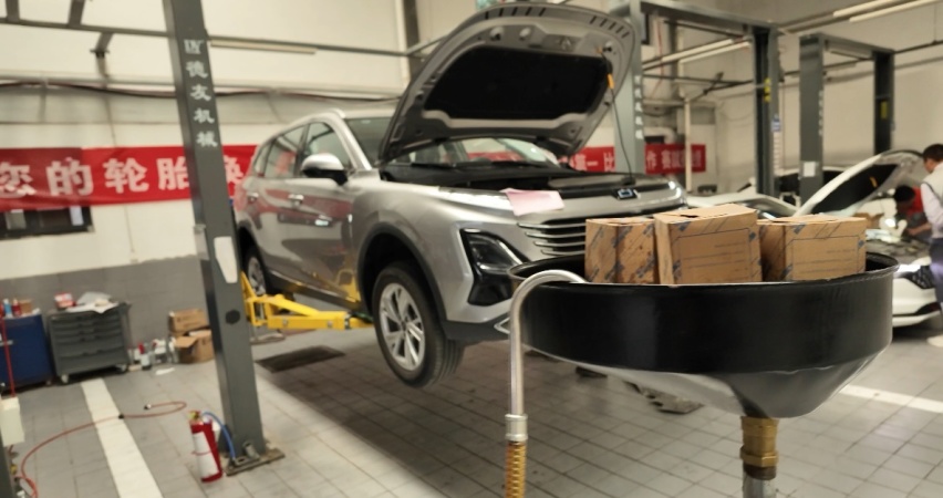

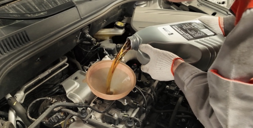

然后车辆进入到车间里去,先是把一瓶叫做发动机清洗剂的东西,倒入发动机。工作人员说是除积炭的。
然后拆下发动机护板,放机油。在这里我有一个疑问,就是刚刚 才把 发动机清洗剂才倒进去,然后又放掉机油。那发动机清洗剂不就一块又被倒出来了吗? 那会不会起到清洗的作用呢? 有懂行的朋友可以,说说它的的原理到底是什么。
然后倒入新的机油,需要4.5升,一瓶大的一瓶小的,写的是全合成机油。 全合成机油按说是比较好的机油了,所以我觉得是不是可以7000公里或者1万公里保养一次。但是说明书上写的是5000公里,所以就按说明书的来吧。

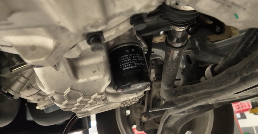

然后就是机油滤芯儿也一起给更换了。最后是把发动机护板给放上,所以保养到这里基本就可以结束了。

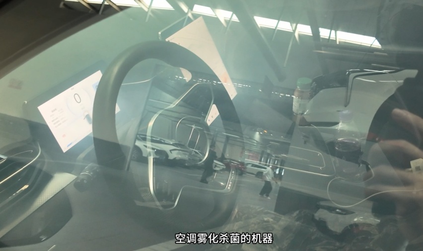

剩下的是空调清洗,工作人员拿了一个空调雾化杀菌的机器放到车里面。 然后从机器里会释放出特别多的烟雾。然后打开空调的内循环让这些烟雾在空调的风道里循环一遍,那空调就清洗干净了。
