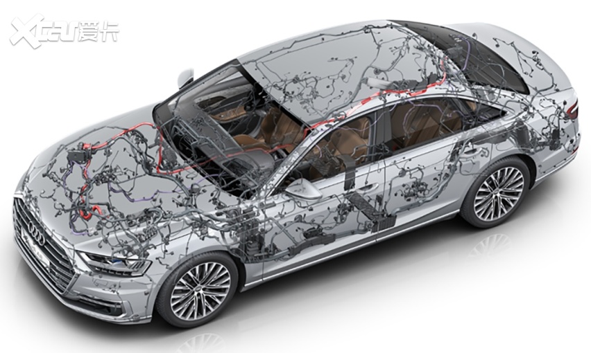

48V轻混系统,用一句最简单明了的话概括就是:车辆系统电压为48V。要知道,传统汽车的电路系统一直都是12V,这是自上世纪五十年代以来任由技术如何更迭依然岿然不动的“老同志”,虽说在过去的五六十年里,研发人员从未放弃过升级电路系统的想法,但受限于成本,更强大的电路系统一直没能得到启用。

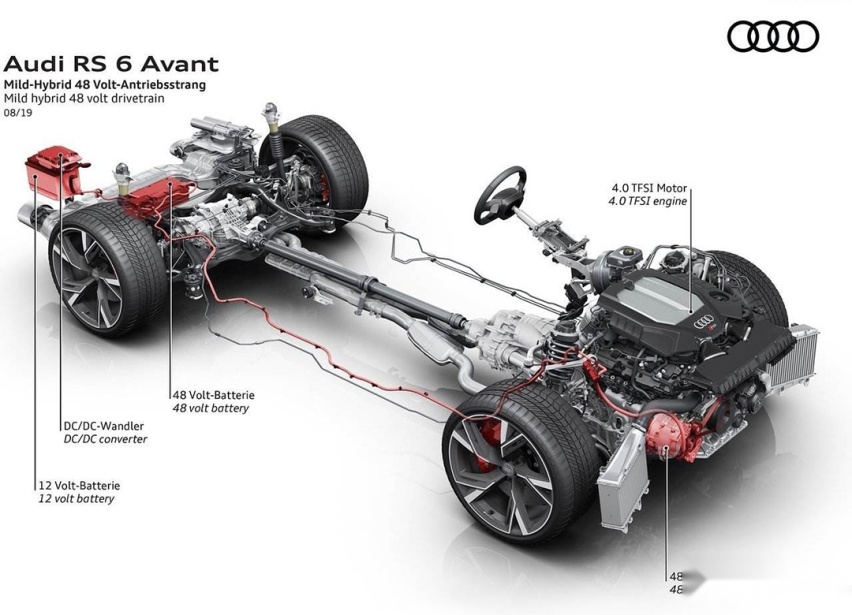

经过对各种方案的衡量,最终德国五大汽车品牌:奥迪、宝马、奔驰、保时捷以及大众联合发布了48V电路系统。而至于为什么是48V?那是因为涉及到安全的问题,众所周知人体能承受的最高电压为60V,人体接触超过60V的电压以后会产生危险,所以汽车制造商采用了较为保守的48V作为电路电压。

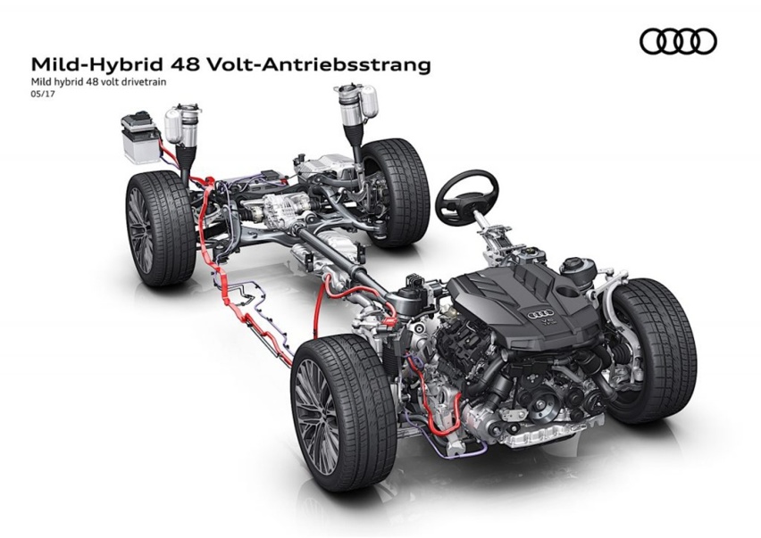

首先,48V电路系统的推出最主要的目的便是省油,面临油耗标准严厉的今天,各大车企想出了一个省油最简单的方法——自启停系统。但基于12V电池的启停系统面世后却被不少车主嗤之以鼻,嫌弃启停的车主原因大多有三:1、堵车时启停频繁,每次启动发动机又慢又抖,更别说三缸车型了;2、停车熄火后空调压缩机停止工作,空调都没得吹;3、滑行时能量回收微乎其微,节油效果不明显。
只要5000块,这黑科技能让你油耗直降15%?

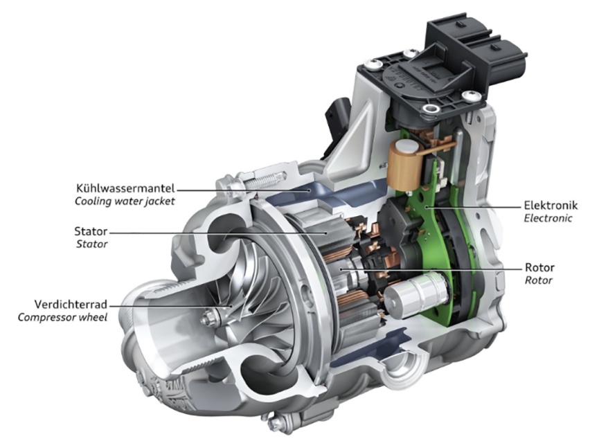

而搭载48V电路后的启停系统则很好的解决了上述问题,由于电压的大幅提升,起动机的功率得到大幅上升,在堵车时启停系统可以在更短时间内利用电机扭力带动引擎点火启动,缩短启动时间,这对三缸车型简直就是天降福音,并且由于电压的升高,电机可以直接带动空调压缩机,这样在熄火之后就不会面临没空调吹的尴尬境地。除此之外更大的蓄电池也让动能回收变得更加实际、有力。

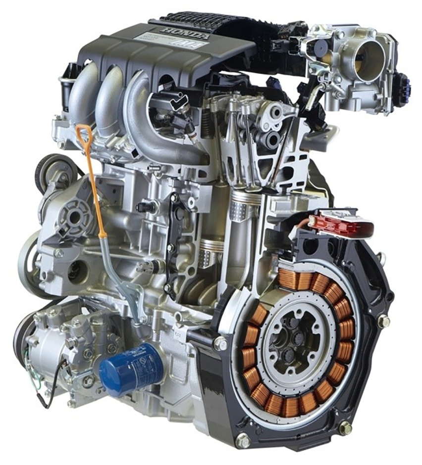

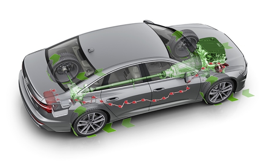

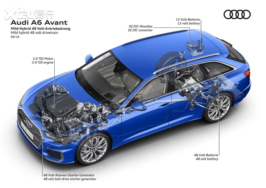

以欧洲零件大厂法雷奥为例,法雷奥提供的轻混方案是市面上使用得较多的一种,它使用一个iBSG启发电一体机代替原先的起动机和发电机,除了上文提到的作用以外,这个启发电机还可以在车辆进行起步加速时为发动机提供额外45N·m的扭矩补偿,帮助发动机快速脱离低效率区间,实现降低油耗的目的。
根据法雷奥给出的数据给出的数据,装备48V轻混系统后,同一台车型大约可降低15%的油耗和二氧化碳排放。

目前,在售的A6L在其55TFSI 3.0T V6的车型上均配备了48V轻混系统,得益于轻混系统的加持,奥迪A6L 55TFSI的百公里加速实测仅需5.02s,这对于一台接近两吨重的中大型车来说是个非常不错的成绩,油耗方面更是仅比2.0T款车型百公里多消耗0.5L达到8L/100km,也十分出色;但在售价方面由于没有不配备轻混系统的3.0T车型进行比较,所以我们不作价格上的对比。

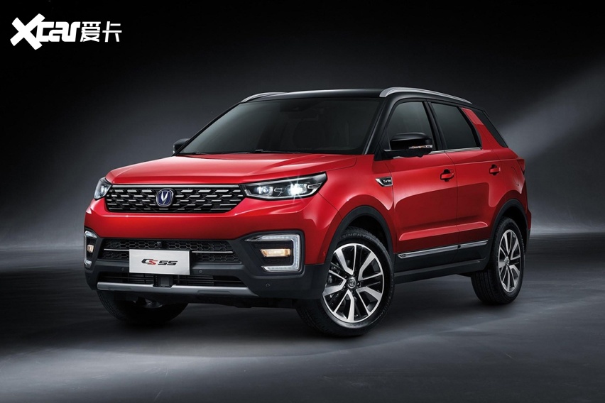

CS55想必大家对它并不陌生,其中蓝动型即为搭载48V轻混系统的车型,蓝动型的配置与炫动型其实别无二致,除了搭载48V轻混系统以外就连售价也没有丝毫改变。要说到最明显变化则是在蓝动版上发动机启停工作动静要更小更快,起步加速反应也更迅速,这便是48V轻混系统带来最明显的优点。
