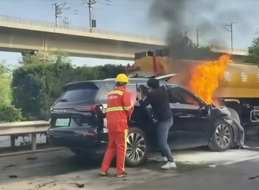

4月28日,问界车祸登上了各大社交平台的热搜榜。据了解,车祸发生时间是4月26日下午山西运城某高速路上,一辆问界M7在高速行驶时追尾了一辆正在作业中的洒水车后起火,致车内三人遇难。比较耐人寻味的是,直到4月28日该事件才被曝光。

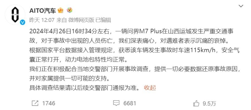

从问界官方发布的通告来看,事故车型为问界M7 PLUS,发生追尾时车辆时速达到了115km/h,且碰撞之后安全气囊也正常弹出,动力电池包特性均正常,但还是造成了车内三人遇难的悲痛结果,问界官方发布的声明也在网上引起了更大的质疑。

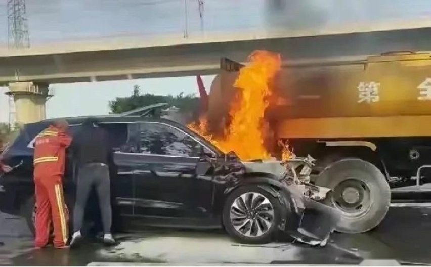

按照遇难者家属的说法,从视频上了解到车头着火以后,车门打不开,安全气囊没有弹出,更可气的是,在事故发生几小时后问界客服还打电话询问用车体验。虽然问界官方明确表示安全气囊已经正常弹出,而从网上流出的现场视频来看,无法确定是否真正弹出,但车门打不开却是不争的事实。
都知道,现在的新能源汽车都流行采用隐藏式门把手设计,一来是为了降低风阻,从而对续航的提升起到一定帮助,二来也是因为隐藏式门把手可以让侧面造型更简洁,科技感也更强。但是外界关于隐藏式门把手的争议一直都存在,最大的问题就是在极寒天气下,隐藏式门把手有被冻住无法弹出的可能,同时也有在发生车祸时无法弹出的风险,问界M7的这起事故就已经说明了问题。

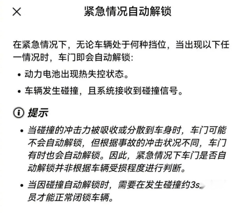

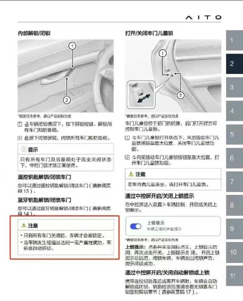

问界M7的说明书中明确表示当碰撞到一定程度时,车门才会自动解锁,至于一定程度到底如何界定,大概是配有一个压力器来判断是否自动解锁。很显然,事故车的碰撞程度已经不小,可车辆却没有自动解锁,由此猜测大概是因为追尾后损坏了车头的电瓶,从而导致车辆断电而无法自动解锁。
问界M7高速车祸车门无法打开,责任到底是赛力斯还是华为?
另外,问界M7说明书中也明确表示,当碰撞的冲击力被吸收或分散到车身时,车门可能不会自动解锁,但根据事故的冲击状况不同,车门有时也会自动解锁。也就是说,问界M7车门是否会自动解锁存在一定的概率问题,这是否也是一个在设计上的隐患呢?

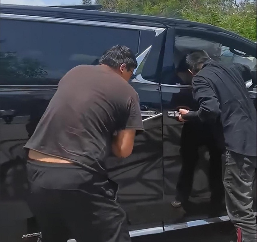

其实,不仅仅是问界M7,雷克萨斯LM在2022年的一起车祸中,在安全气囊全都正常弹出的情况下,车门却全被锁死,最终路人用撬棍撬开主驾驶侧车门及砸碎副驾驶和尾箱玻璃后,才顺利将车内人员救出,索幸雷克萨斯LM在事故后没有发生起火,否则又将是一起悲剧。

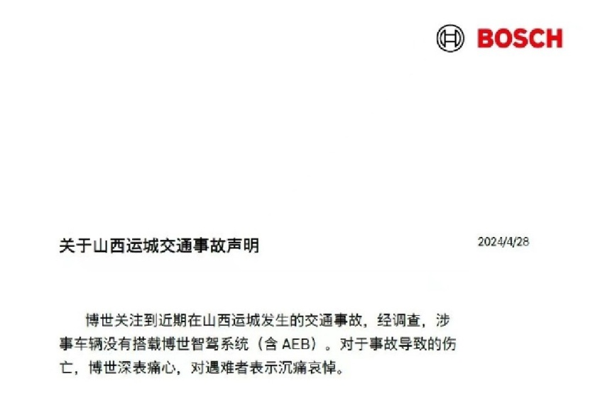

有消息称,该款问界M7的AEB是由博世提供,正当外界将枪头瞄向博世时,博世在第一时间就选择了辟谣,表示事故车辆并没有搭载博世的智驾系统。其实,AEB源自哪里并不重要,重要的是大多数AEB只会在30-85km/h范围内适用,稍好一点的AEB适用范围也只会更广一些,而事故车辆的时速已经达到了115km/h,并不在AEB的有效范围内。

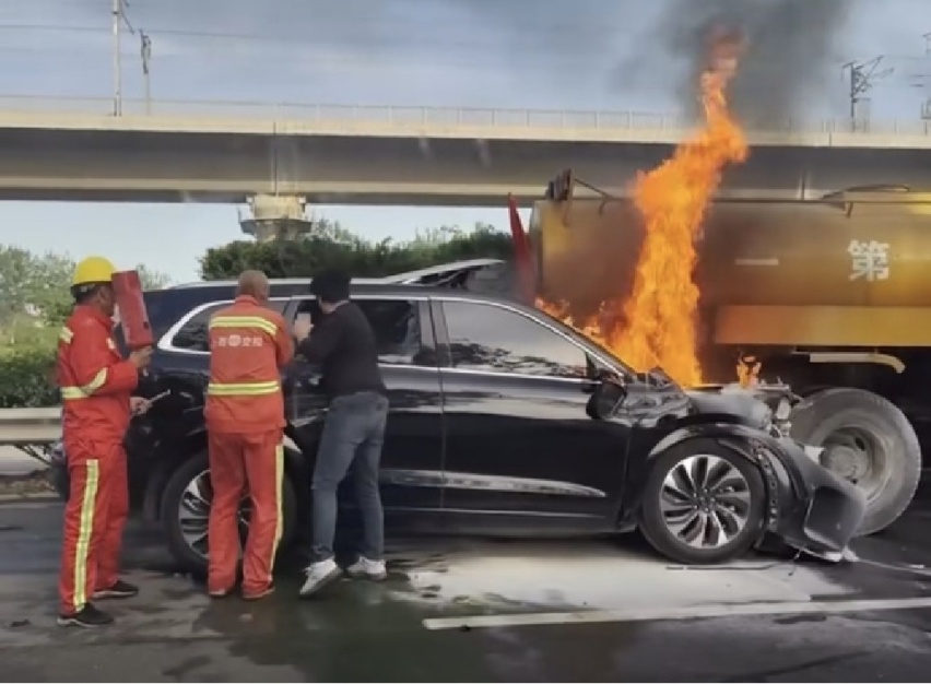

那么就是赛力斯的问题了?从追尾后的事故现场来看,车辆碰撞后起火也是造成悲剧的主要原因,新能源汽车起火的后果远比燃油车严重,但问界M7的这次起火点在车头,并不是动力电池所在的位置。至于起火原因,大概率是因为车头发生碰撞后车头电路短路,油路破损而引发的起火,并非所谓的设计缺陷。
另外,事故车辆以115km/h的速度追尾后吗,A柱也并未折断,甚至肉眼都无法发现有无变形,这也就证明了问界M7被动安全毋庸置疑,将所有责任归结到赛力斯上显然有点不切实际。不管怎样,在高速行驶的时候驾驶员还是要集中注意力,将人身安全寄托在车辆高科技配置上的做法并不妥当,即便华为一再强调自动自动驾驶遥遥领先,但并未作出发生事故时承担所有责任的声明。
