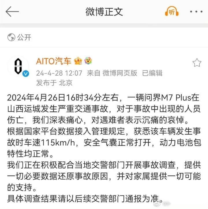

针对本次事故,人们质疑事故车的AEB为何不启动、导致追尾。问界官方表示:事故车版本没有采用华为ADS智能驾驶,而是采用了博世的方案,博世方案的AEB启动时速是5-85km/h,而事故车当时车速是115km/h。

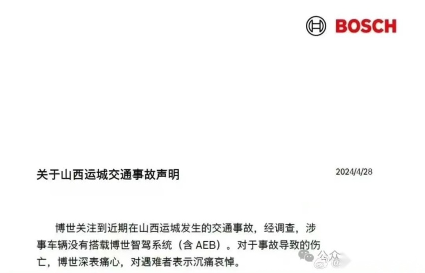

但是,4.28晚,博世官方说,山西运城事故涉事车辆,没有搭载博世智驾系统(含AEB)
这个到底谁是事实,需要警方调查结果。
如果问界说的属实,那AEB没启动就不是华为ADS智能驾驶的原因。但是,问界对车主的提车培训是不是到位?平时的宣传是不是误导?
余承东经常宣传问界车的AEB遥遥领先,各种小视频也展示华为AEB遥遥领先,导致消费者都以为问界所有车型的AEB都遥遥领先了。但AEB不是万能的。如果宣传华为的智能驾驶遥遥领先,消费者可能引发认知错误,进而过度相信AEB而带来事故。至少提车前的销售培训要到位吧。
如果博世说的属实,那具体原因是什么?还需要等官方调查。

根据现场视频,本次事故是追尾导致事故车前舱先起火,现场路人在救援时,也是前舱在起火,后来火势蔓延至整个车身。
问界的官方回应是:动力电池特性完好。
至于动力电池后来有没有起火,需要等警方调查结果。
