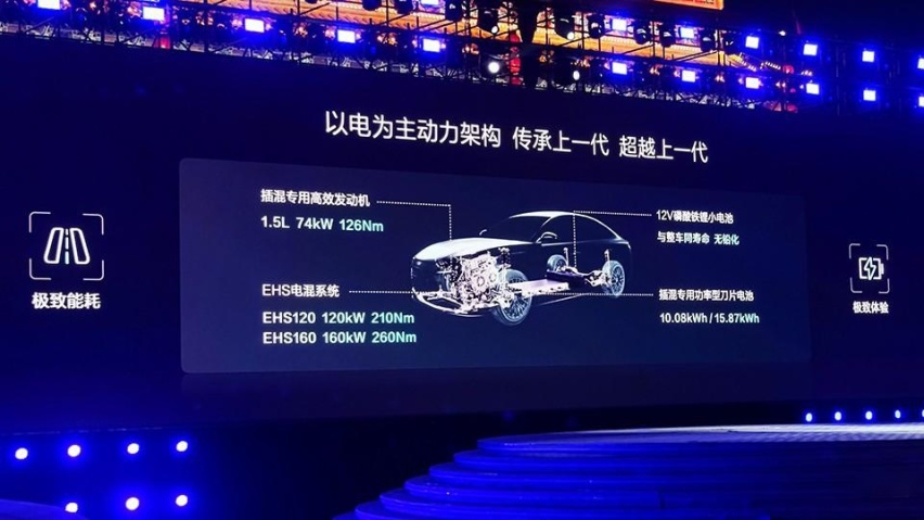

那么比亚迪第五代DM技术还能怎样升级呢?答案其实就是,继续加强电驱的覆盖区间。而电驱在绝大多数场景下,想要覆盖更多场景,就需要加大马力。比亚迪秦L的电机最大功率达到了160kW,要做到这一点,关键是解放P1电机,也就是比亚迪的EHS电混系统。在P1+P3双电机插混逻辑中,至少P1电机是无法与发动机解耦的存在。而比亚迪第五代DM技术使发动机,与P1和P3电机,分别可以实现解耦。简单来说,如果有必要,车辆甚至可以由P1单电机驱动。当然,这个只是小众场景,真正的用途在于,P1和P3电机可以共同发力,使整车电驱功率再上一个台阶。甚至在极端工况下,发动机与P1、P3电机,可以共同输出,使整车极限性能达到新高度。

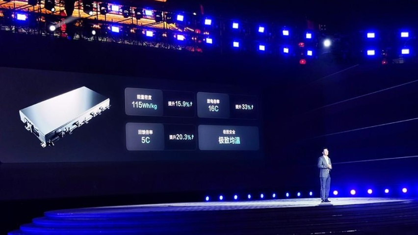

但在前面的解析中,我们只强调了比亚迪第五代DM技术的逻辑优势。其中有一个细节并没有解释,那便是加强电驱的性能和覆盖面,可电从哪里来呢?最简单的办法当然是加大电池。很显然,比亚迪没打算这么做。比亚迪秦L的电池容量分别为10.08kWh、15.87kWh。结合其纯电续航里程来看,比亚迪秦L携带的电池容量可谓克制。因为单独加大电池,属于无技术含量的做法,这也是增程式在技术角度被诟病颇多的地方。大电池带来对车身重量带来的负担,反而会成为能耗上的回旋镖。这点特别是在高速工况下,被体现的淋漓尽致。

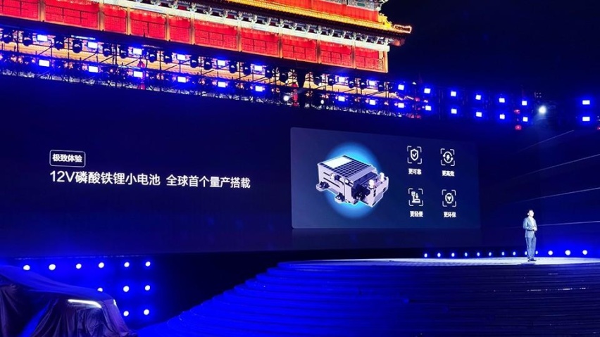

但即便升级了如此多的产品点,比亚迪秦L的整备质量依旧仅为1700公斤左右。参考同级别合资中型车,大约也就重了100多公斤左右。如果单纯从电池包的能量密度去反推,这个车重差距,甚至不足以覆盖动力电池的重量。除了不盲目堆砌动力电池,比亚迪秦L还通过采用12V磷酸铁锂小电池,更高级程度的电驱、电控系统等等,强化车辆的轻量化效果。最终大幅扭转了同级别新能源车,在车重上大多“越级”的印象,从而为低能耗奠定减重基础。

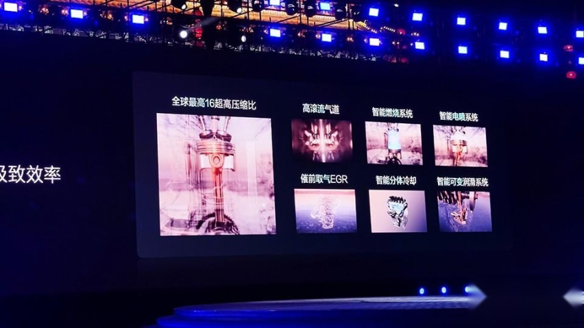

那么,高性能电驱下的电能,到底从哪来呢?除了强化效率的“节流”,剩下就是“开源”。这便需要聊到比亚迪秦L的发动机部分。排量依旧是1.5L自然吸气,但升级后的发动机,直接将压缩比由原来的15.5,进一步刷新至行业领先的16个。考虑到诸如水冷式EGR、缸盖缸体分体冷却等提升发动机效率的操作,对比亚迪而言并非初次应用。升级的重点或将放在优化混合气体滚流,以及燃烧、点火和润滑部分。总之,实现更高的压缩比,也就意味着带来更高的发电效率,从而为更高性能的电驱,提供技术背书。
