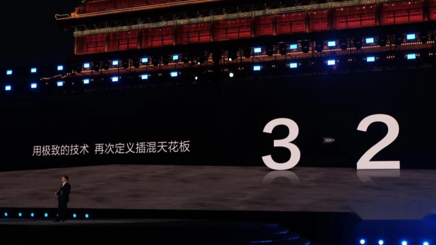

但是,随着比亚迪第五代DM混动技术的发布,馈电油耗被带进了2L时代,而搭载这项技术的秦L和海豹06,在满油满电的实测续航更是被提升到了2500km以上。面对这样令人惊掉下巴的成绩,纯燃油车似乎真的迎来了倒计时。

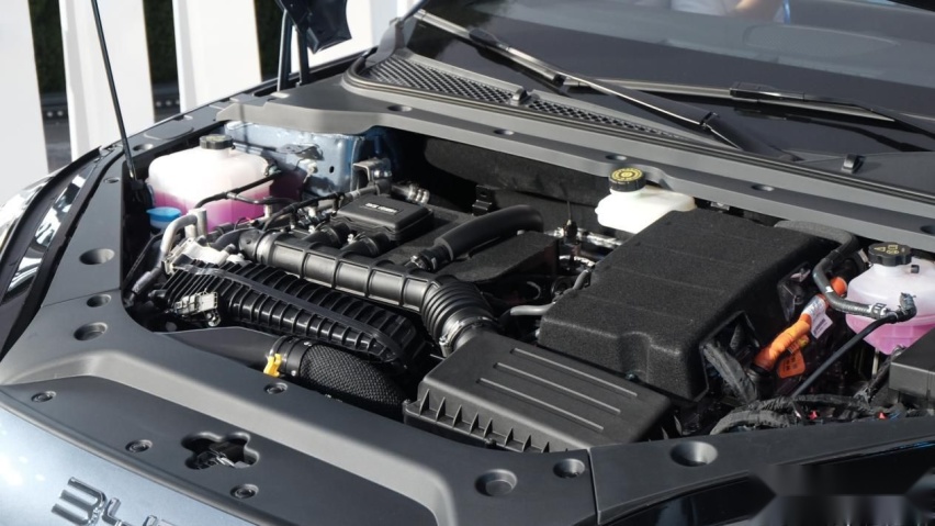

在以往的燃油车时代,我们在评判一台发动机的优劣时,注意的参数往往是升功率、扭矩以及动力覆盖的转速区间。但是在插混车上,由于动力要求的不同,这些“非奥托循环”的发动机的关注重点一般在最高热效率,以及发动机的高效负载区间。

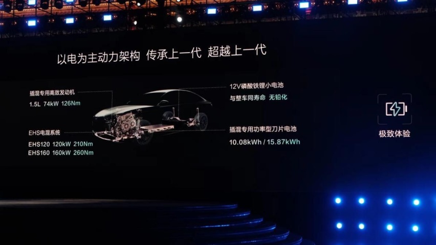

也就是这个原因,插混发动机的直观动力参数一般都不高。以第五代DM的1.5L发动机为例,它的最大功率仅为74kW,最大扭矩也不过126N·m。
这样的数据要是搁燃油车时代,不说被“满门抄斩”吧,那至少也是“株连九族”的存在。

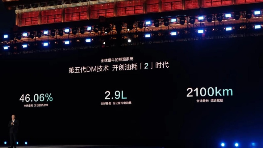

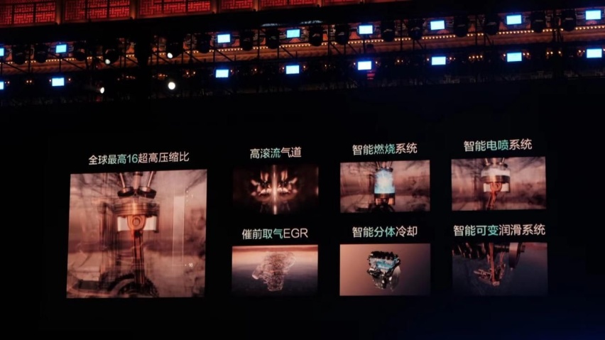

但如果正视它的优势,那么我相信理解的人都会惊掉下巴!在高滚流进气道、分体冷却系统、可变排量油泵、高能火花塞等硬核技术的加持下,这台发动机的热效率达到了46.06%,而高效区间的覆盖面积也有了进一步的扩大。配合上16:1的超高压缩比,这台深度阿特金森循环的发动机在节油方面显然大有可为。
站在如今的角度回望,我们可以发现这台发动机其实和四代DM使用的那套在基础架构上没有变动,甚至发动机代号都是BYD472QC。由此可见,在比亚迪工程师的努力下,整套系统的内部协调和调度又有了新的进展。而这,同样是进一步降本增效的前提。

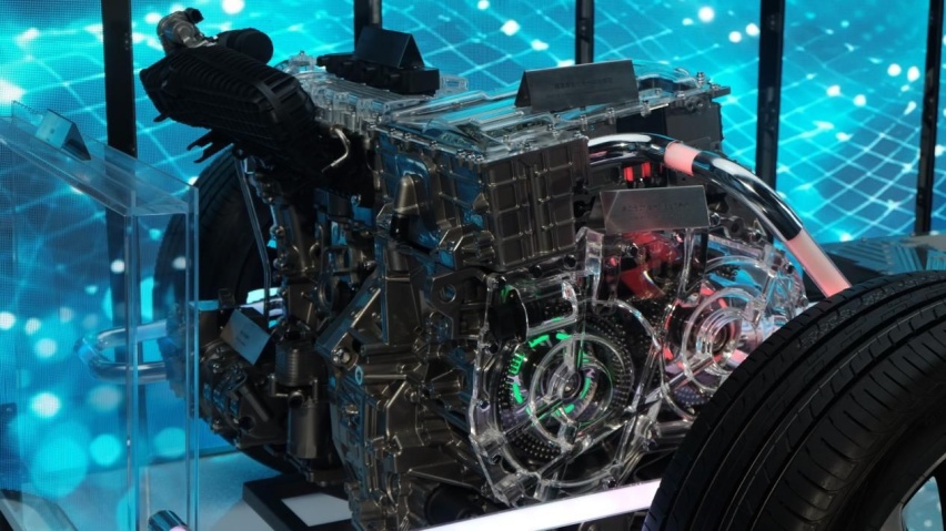

国内的插混技术路线其实非常明确,除了带物理档位的那几位之外,主流车企普遍使用的是P1+P3或者P2+P3的电驱架构,来对机械部件进行挂钩和脱钩,从而完成顺滑的动力体验。
很明显的一点是,相比于丰田那样的“重油”型混动,比亚迪的做法显然更高明。即使买短续航的版本回去当油车开,它的油耗也很容易做得非常低。再加上比亚迪的进一步改良,就有了第五代DM系统开启的2L油耗时代。

反映到产品上,秦L DM-i和海豹06 DM-i这两款车,已经能轻松在7.5秒内破百,亏电油耗更是低至2.9L/100km,这成绩在NEDC标准下已经相当亮眼。

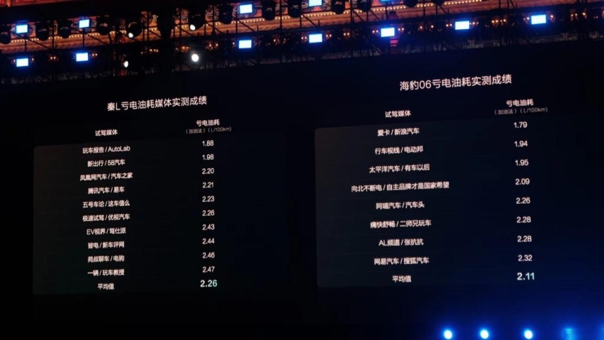

而且根据诸位媒体的测试来看,在真实的使用情况下,这两款车型的油耗甚至还出现了反向虚标的现象。
当然,除了油耗之外,第五代DM在性能方面也是不遑多让。它的高配版电机最大输出功率达到了160kW,最大扭矩260Nm,这性能已经和第四代DM的双电机版不相上下了。
通过一系列的技术升级,比如轴承减摩、高效离合、双泵耦合,以及电机永磁体的工艺改进,整个模块的工况效率从87.6%提升到了92%,功率密度也从65kW/L提升到了75kW/L。这样的提升,不仅让车跑得更快、更省油,还能让驾驶体验更加动感十足。

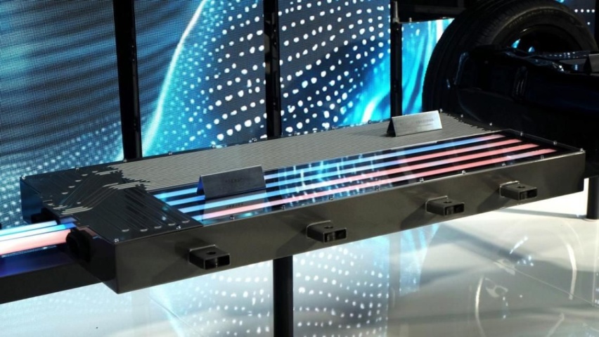

磷酸铁锂刀片电池,一直是比亚迪新能源的“秘密武器”。在插混系列中,它以纵置布局的功率型刀片电池形式出现,为秦L DM-i和海豹06 DM-i提供了10.08kWh和15.87kWh两种容量选择。
这组电池的厉害之处在于,它通过优化成组效率,能量密度提升了15.9%,加上低阻抗设计和智能均温技术,放电倍率和回馈功率分别达到了16C和5C,这意味着它能以更小、更轻的体积,支撑起更强大的三电系统。
而对于用户来说,秦L DM-i和海豹06 DM-i这两款10万级的家轿,纯电模式足以应对日常通勤,没有充电条件时,低配版完全可以当油车开。而高配版还支持23kW的直流快充,郊游时也能享受0碳出行,可谓家用神器。

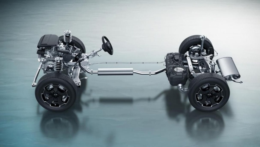

再来看车身底盘架构,相比于之前的秦PLUS和驱逐舰05,这两款新车是基于混动专用平台全新开发的,不仅插混系统更高效、更省油,油箱容量也升级到了65L。这可是整车续航破2000km的基础所在。
另外,这两款车相较以前都升级了E形多连杆独立后悬架,整车动态品质全面提升。地板纯平设计,加上DiLink智能座舱和DiPilot智驾辅助,乘坐舒适性和智能化体验都得到了显著提升。
