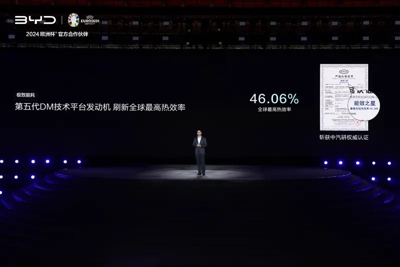

先看第五代DM的1.5L发动机,它还是自然吸气的,但却做到最高热效率突破46.06%,也就是说能把汽油近一半的燃烧热量转化为动能,这已是全球量产车之最,刷新了全球发动机的最高记录,并获得中汽研权威认证!
比亚迪让这部1.5L发动机实现46.06%全球最高热效率的方式如下:
1、超高压缩比:从15.5提升到了16。增加燃烧温度和压力、实现更大膨胀比、减少泵气损失、降低排气温度。
2、高滚流气道设计,改善混合气体,加速燃烧。
3、高能点火,减少点火延迟,保障燃烧稳定性。
4、智能电喷系统,智能计算最佳喷油时刻,按需控制喷油量进入气管中雾化,实现最优EGR率以及最优燃烧、进而提升发动机效率。
5、催前取气EGR,提高压力差、气体可燃性更高,提升燃烧能力。
6、智能分体冷却技术,缸盖与缸体分开冷却,智能按需调整冷量,高效节能。
7、智能可变润滑系统,按需精准调整供油量,快速降温,提升效率。
这7个技术说起来简单,真要整合在一起做好,难比登天,将有无数的工况等着你去标定、有无数的困难等着你去解决,可谓一眼望不到头!
但是,比亚迪这家全球最大的新能源车企居然将这个高难度的发动机做成且量产了,所以不要觉得比亚迪只会玩玩三电。
而且还有个更厉害的地方,就是这个发动机是可以加92号汽油的,由于很多友商们的高热效率发动机必须加95号,所以这也是比亚迪第五代DM使用低成本的再次体现。
