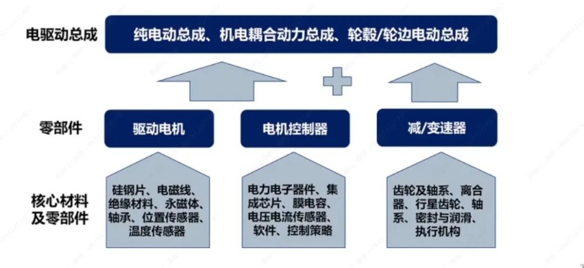

三合一电驱将电机、电机控制器和减速器三者合而为一。
从这三个部件的核心材料和零部件可以看出,电机是机电部件,电机控制器是电子电气部件,减速器是机械部件。
所以,三合一电驱属于三类不同的零部件在物理结构上的集成。

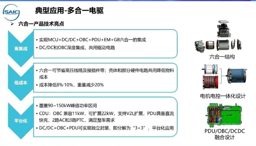

三合一电驱是比亚迪e平台2.0时代的产物,同样在这个平台上,“小三电”也实现了三合一。
“小三电”指的是车载充电机OBC、直流变换器DC-DC和高压配电单元PDU,将这三个电路板融合为一个充配电单元CDU,便可以复用同一颗主控芯片,共享电源管理电路、通信电路。
共用壳体、线束这些结构件,不仅可以大幅度降本,还能简化防水防尘设计,由于小三电都是电子电气部件,所以,CDU属于电子电气层面的深度集成。
三合一电驱加上三合一的“小三电”,就组成了既有物理集成又有电气集成的六合一电驱。

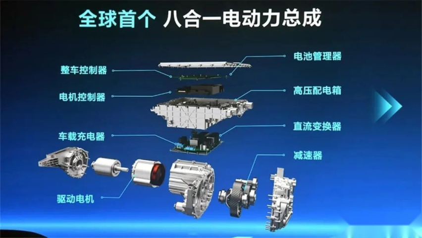

到了e平台3.0的时代,比亚迪没有采用六合一的形式,而是一步到位,直接把“大三电”里的电池管理系统BMS和整车控制器VCU集成了进来,组成了八合一电驱。
所以,八合一电驱的本质就是小三电和大三电的胜利会师。
和小三电相比,电池管理系统和整车控制器的技术难度高多了,能不能做出八合一电驱,相当考验车企的技术实力。

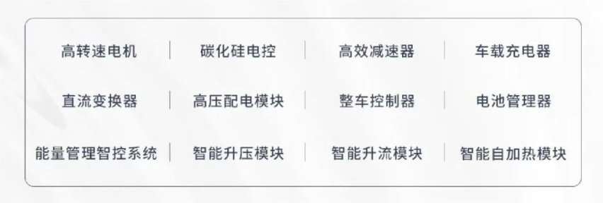

小岳岳说,啊,五环,你比四环多一环,比亚迪说,啊,十二合一电驱,你比八合一电驱多了四个零部件。不过,堆数字不是为了炫技,而是为了解决行业痛点。

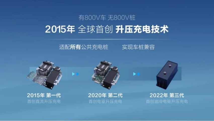

智能升压模块解决的是低压充电桩给800伏车型充电的问题。按照2015版《电动汽车传导充电系统标准》设计的充电桩大多为低压充电桩,想要给高电压平台车型充电,必须先升压。
按理说,做一个单独的直流升压模块就能把电压升上去,但这不仅不符合成本控制的逻辑,也体现不出比亚迪的技术实力。
于是,比亚迪打起了电驱的主意,通过复用电驱的功率模块和电机定子绕组,取代了传统的直流升压模块。
智能升流模块解决的是基于2015版国标设计的180千瓦充电桩给400V车型充电的问题。
根据2015版国标,充电桩最大充电电流为250安培,给400伏车型充电时,充电桩把充电电压限定在400多伏,假设为440伏的话,乘以最大电流250安,充电功率也只有110千瓦。
怎么办?比亚迪通过充电桩和整车电压平台的解耦,将电流恒定不变的传递路径断开了。
这样一来,充电桩一侧最大电流仍是250安,但电动车内部充电电流可以做到400安。
还是按照440伏的充电电压乘以400安来算,充电功率可以做到176千瓦,这样就能全面发挥充电桩的实力了。

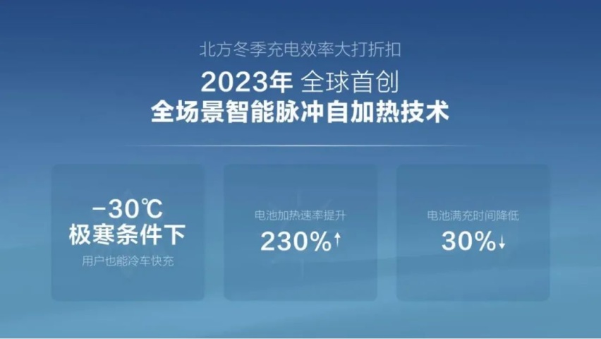

智能自加热模块解决的是低温条件下充电效率大打折扣的问题。
电池充电的本质是锂离子通过电解质从正极向负极迁移的过程,在低温条件下,锂离子传导过程变慢,当然就延长了电池充电的时间。
比亚迪通过脉冲自加热,先将电池温度提升到一个合适的区间,然后再进行充电,就大大提高了充电效率。
至于第4个模块-能量管理智控系统,里面涉及到横跨多个领域、多个学科的复杂技术,所以到现在我也没有搞明白,只能感叹,比亚迪的技术鱼池里到底埋藏着多少大鱼呢?

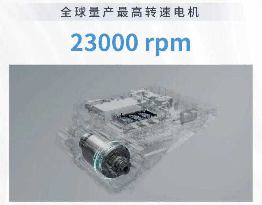

23,000转,有谁比我更能转?

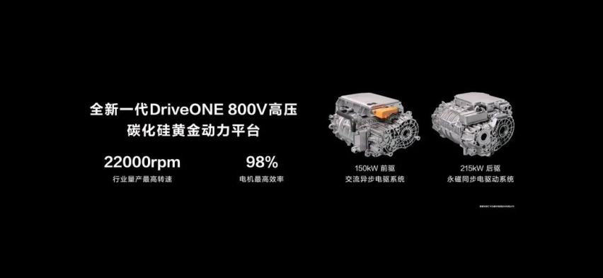

当比亚迪抛出全球量产最高转速为23,000转的电机时,全栈自研了最高转速22,000转的DriveOne的华为收起了遥遥领先的标签,联合自研了最高转速21,000转的超级电机V6的小米自觉地往后站了站,全栈自研了最高转速20,000转电机的特斯拉默默羞红了脸。
大家之所以铆足了劲在电机转速上你追我赶,绝对不是为了数字更好看,便于技术传播和打营销战,而是因为,高转速电机有着低转速电机不可比拟的优点。
第一个优点当然是提高汽车的极速,带来更好的运动性能。
对那些不怎么在乎汽车极速的非运动车型来说,提高电机最高转速,也有利于扩大电机高效区间的占比,带来更加扎实的续航表现。
第二个优点是降低电机的尺寸,把节省下来的电驱布置空间让给宝贵的乘员舱空间。
之所以提高电机的转速,可以降低电机的尺寸,是由电机学原理决定的。
根据电机功率计算公式,功率等于一个由电机结构决定的常数乘以电机磁通乘以转速。
所以,在一定的功率下,电机转速越高,需要电机提供的磁通量就越低,虽然磁通量和电机尺寸不是绝对线性正相关的关系。
但是,在铁芯材料、绕组设计、磁路结构一定的情况下,电机尺寸是决定电机磁通量的最大要素,电机尺寸越小,磁通量越低。再把逻辑捋一遍就是,电机最高转速越高,电机的尺寸就越小。

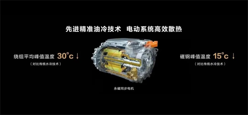

不过,做高转速电机需要解决很多技术挑战。
挑几个说一下吧,电机转子需要承受更大的离心力,轴承需要有效支撑转子的高速运转,要有高效的冷却系统,保证电机永磁体温度控制在合理的区间,以避免退磁和性能下降。
力、热、声、光、电、磁是物理学的六大分支,上面说的几个挑战集中在力和热的方面,还有其它方方面面,要解决的问题且多着呢。
