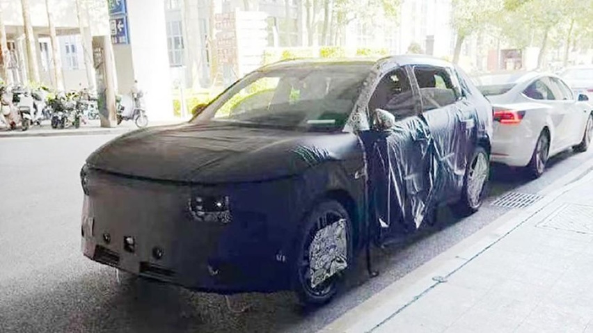

要说极氪这款代号为CX1E的SUV车型,就是极氪007的SUV版,虽然不完全精准,但也算词能达意。答案就出在代号上,且不说CX1E与当年极氪007的代号(CS1E)几乎一致。参考极氪未来新车计划的所有代号,不难看出,“C”意味着内部级别划分,“S”恐怕是sedan三厢轿车的意思。至于“X”,可能是由于SUV与sedan首字母都是S,所以极氪内部给SUV的代号。这点从定位更高的DX1E(中大型SUV)、EX1E(全尺寸SUV)代号,就可以归纳出来。
总之,极氪这款代号为CX1E,在定位上为B级SUV。未来量产版在设计元素上,有与极氪007相似的地方,也不算意外。甚至考虑到相同平台和级别,极氪007的前双叉臂、后五连杆悬架,也将会大概率被新车延续。如此,在底盘大多会延续同级别轿车的前提下,极氪全新SUV与未来小米的首款SUV,以及特斯拉Model Y等同价位主流车型,在底盘基础硬件部分,或将拉不开差距。

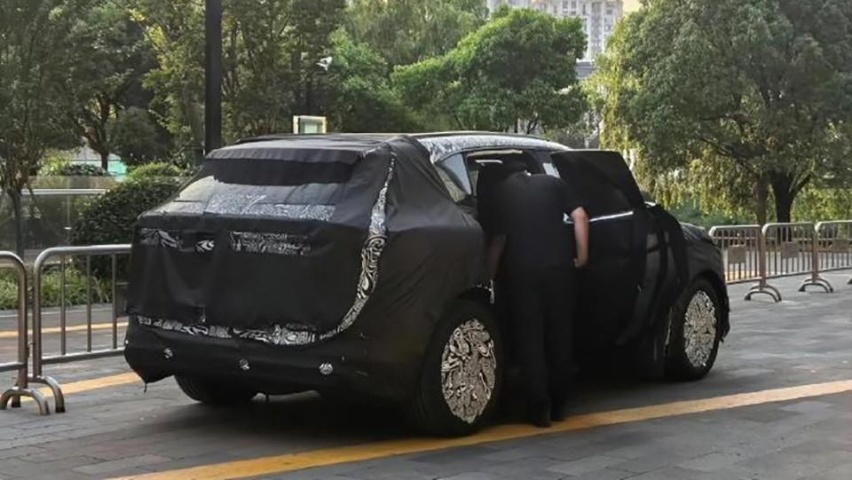

底盘的硬件冗余,使得即便是纯电动SUV,也可以不用在意承载能力的问题。甚至考虑到车型级别和尺寸,以上车型还可以一定程度上保留部分,从同级别轿车那里继承来的运动、操控特质。但极氪显然并不打算按照常规逻辑来打造自己的这款全新SUV,新车或许会将更多天赋点在对车内空间的营造上。
其实在极氪007身上,相较于同类型轿车产品,其C柱开始的轮廓部分,已经呈现出对空间的妥协。而当视角来到极氪代号为CX1E的新车谍照上时,如果不告知其纯电动的身份,或许会有更多人会将其颜值与传统SUV联系起来。确实,谍照中极为克制的溜背线条,无论与特斯拉Model Y,还是小米SUV的谍照相比,都相去甚远。
如此设计,当然会对车辆内部空间,特别是后排的乘用空间以及舒适性,预留出更多可能性。而且SUV相比同级别轿车,本身就会适当拉伸一下尺寸。比如在相差一代车型的情况下,Model Y依旧比Model 3轴距长15mm,宽73mm。但极氪全新SUV在空间上的设计倾斜,也是坊间会传言新车长度将迫近5米门槛的原因之一。作为参考,极氪007的车身长度还不到4.9米。

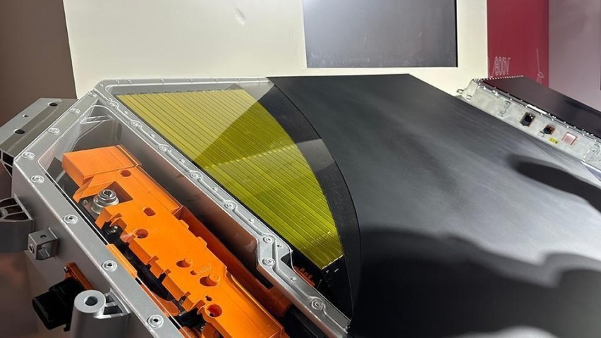

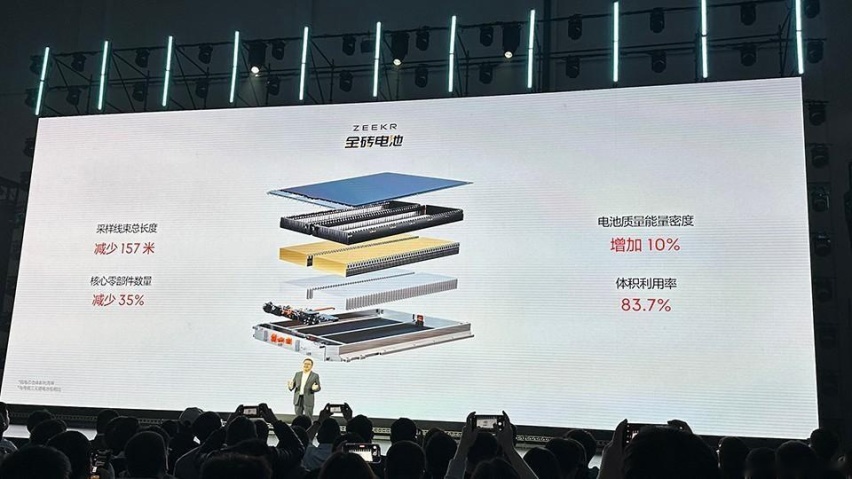

照此逻辑推算,难道是吉利即将推出的神盾短刀电池,会用在极氪新车身上吗?在讨论这个问题之前,我们需要明确一点,其实极氪007身上首发的金砖电池。某种意义上,就是“短刀”形式的磷酸铁锂电池。只不过彼时,它高利用率的封装布局,以及正极和电解液部分的技术升级,似乎掩盖了其电池单体的技术特点。

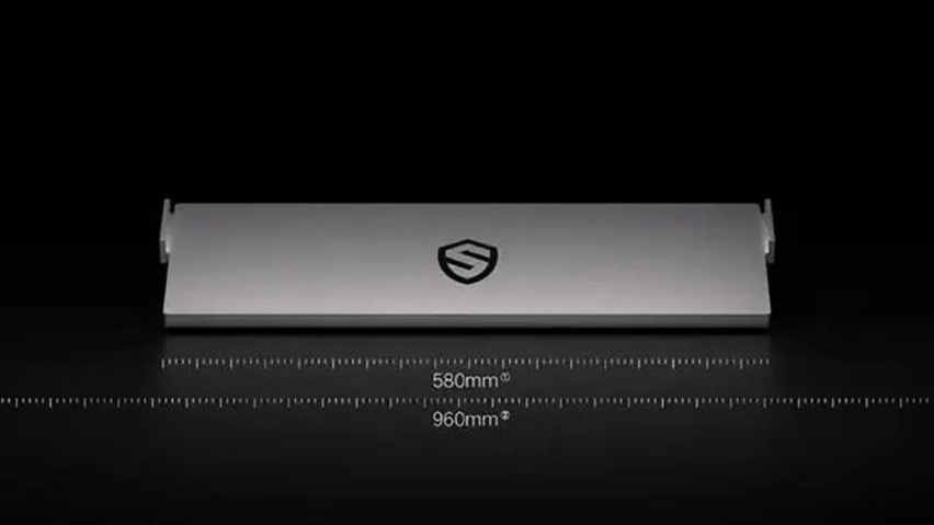

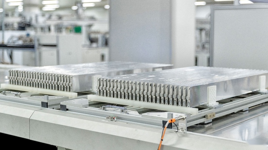

借鉴吉利为神盾短刀电池制作的PPT,我们已知这款新电池的单体长度为580mm。而目前刀片电池广泛量产装车的版本,其单体长度为960mm。至于极氪的金砖电池,通过测量,单体长度大约在500mm出头。这点其实从金砖电池的封装就可以看出端倪,两条横排布局的单体电芯,就决定了其长度并不会太夸张。另外,还是以常见的刀片电池作为参考,金砖电池的单体电芯,要更厚、更宽。
所以开玩笑地说,所谓“短刀”,更精确的说法,或许应该是“胖短刀”。但为什么电池,或者说磷酸铁锂电池,会发展到这个阶段呢?原因就在于降低电池内阻的矛盾,已经超过了增加单体电芯电池容量的矛盾。以比亚迪为代表的,在新能源车发展初期,就坚持磷酸铁锂电池的选手为例。之所以最终选择长型刀片电池,就是因为要与同期的三元锂电池,拼电池容量。这也是为什么比亚迪较早就坚持走叠片工艺的原因。
而随着高压平台的普及、电池正极以及电解液的技术进步,以及无模组、底盘电池一体化等封包效率的提升。维持磷酸铁锂电池的高容量,并不需要把主要压力就传递至单体电芯身上。这便使得单体电芯,可以从卷容量,向降内阻方向切换。更短的单体电芯,使得电子传递至极耳的路径变短。再加上各种增加极耳面积的操作,比如特斯拉就在4680电池单体上实现无极耳(实质就是全极耳),磷酸铁锂电池高内阻的劣势,被逐渐抹平。
内阻被降低后,车辆的能耗、性能等优势,便水到渠成。这便是眼下包括金砖电池在内,部分磷酸铁锂电池已经可以支持800V高压平台的原因。回到极氪身上,其磷酸铁锂电池的整体技术表现,使得新车在设计过程中,不用太在意去照顾中低配车型在能耗、充电速度、续航能力等方面的表现。从而在设计上既能发挥高配车型的优势,又能使低配车型保持竞争力和产品一致性。
