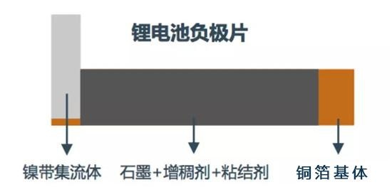

正负极原材料制作完成后的下一步就是电池正负极极片制作。

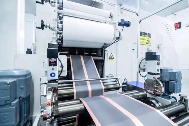

首先是将混合好的正极材料和负极材料将分别加入粘稠剂和粘结剂,制作为流体状,等待喷涂机将其喷涂到铝箔和铜箔上,形成最基础的电池正负极片。

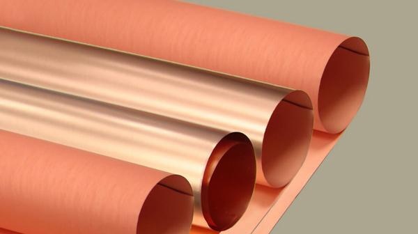

承载喷涂的基体是铝箔和铜箔,其是延展性很好的金属薄膜,其中铝被做为正极材料,铜为做为负极材料。
欧拉R1:如何从源头把控、打造一款市场“刚需”的纯电小车?
喷涂工艺中最重要的是要均匀,喷涂到基片上的正负极原材料必须要均匀而且够薄。

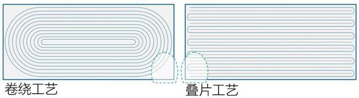

在叠片工艺方面,蜂巢能源有一定的技术优势,其采用了先进的方形碟片工艺,与传统的圆形绕卷工艺不同的是,其安全性更高,同时也能达到空间最大化利用,单体能量密度更高。

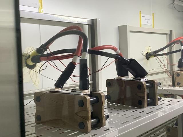

图中是正在进行充放电测试的电芯:

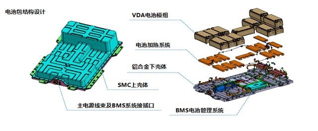

多个模组组合起来,再加上BMS电池管理系统,温控系统等等,最后经过封装,就成为我们在车上看到的电池包了。

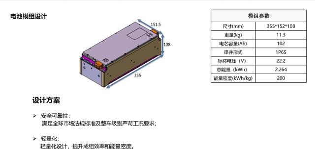

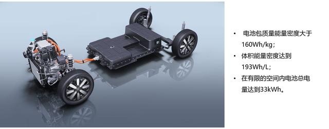

看完上面的内容,再回到我们此次试驾的欧拉R1车型,其共采用了90块NCM 523三元锂电池电芯,其中6块电芯串联组成一个模组,单一模组的重量为11.3kg,总能量为2.26kWh,整包电池共有15个模组,总带电量33kWh,能量密度达到了160Wh/kg。
整体来看,我认为,长城汽车蜂巢能源在电池方面的投入做到了全方位布局,从原材料开始布局产业链,直至电池包装载到整车上,其中的每一个环节,都是自己研发制造,而这种布局方式有着巨大的优势,其中对消费者来说最重要的就是节约成本。

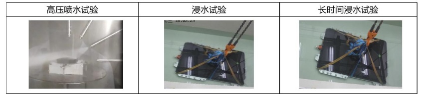

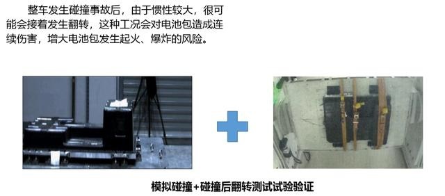

在现场,蜂巢能源技术部同事介绍到:“安全一直是我们最注重的一个方面,首先我们的电池满足国标GB/T 31467.3中规定的机械冲击、温度冲击、海水浸泡、高海拔、模拟碰撞、跌落、翻转、挤压、外部火烧、过温保护、盐雾等15项试验标准。但是我们实际上做的还不止这些,我们认为只有深入场景,才把能把电池做到极致安全。
举个例子,一般国家要求电池的机械冲击只有28g,但是我们从实际的整车碰撞分解测试中得到,电池包的受力为60g、45MS,所以我们就把测试标准提高到60g。
当然这只是我们结合场景测试的一个部分。除此之外,我们还有模拟碰撞+碰撞后翻滚测试、底部球击、踩踏、长时间浸水、可靠耐久、强化腐蚀等等。”

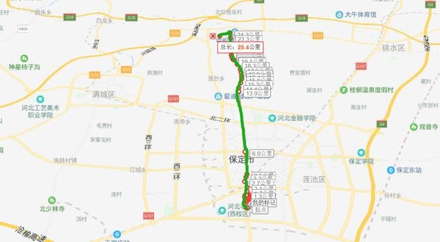

试驾路线规划:从蜂巢能源技术中心出发,行驶至朝阳南大街,然后途径14公里的城市道路,和剩余11公里的快速路到民主路,最后行驶到长城汽车试验场休息片刻,然后原路返回,全程共52公里左右。

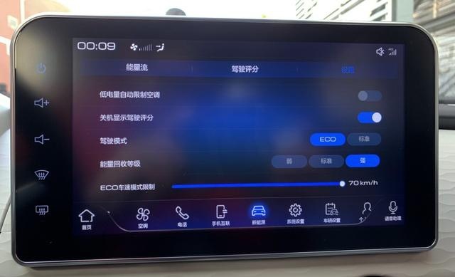

车辆设置方面,我们对前后的胎压进行了调整,(标准胎压)、出发时外界气温7摄氏度、车辆全程采用能量回收高和ECO模式,车机和空调正常使用。

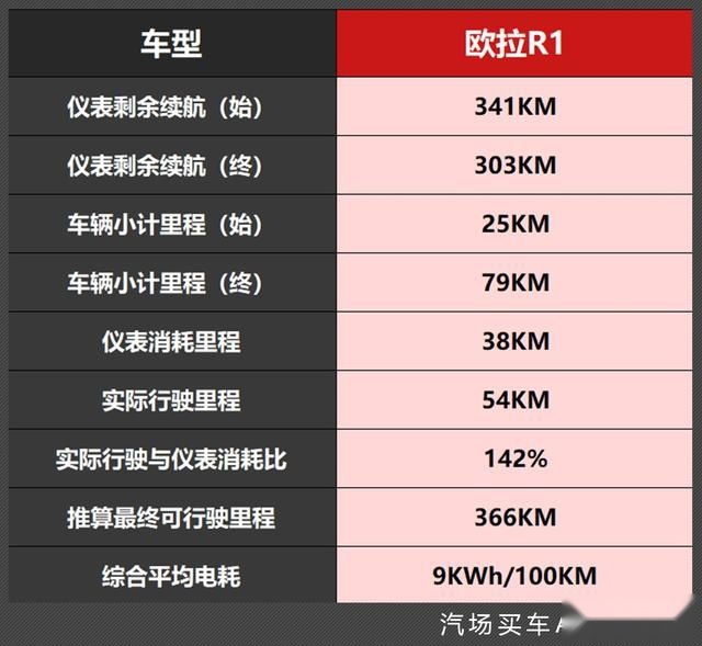

实测结果出人意料,续航越开越长:

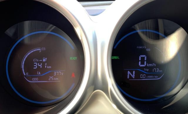

测试前我记录了数据,仪表显示车辆剩余续航为341公里,仪表显示小计里程25公里。

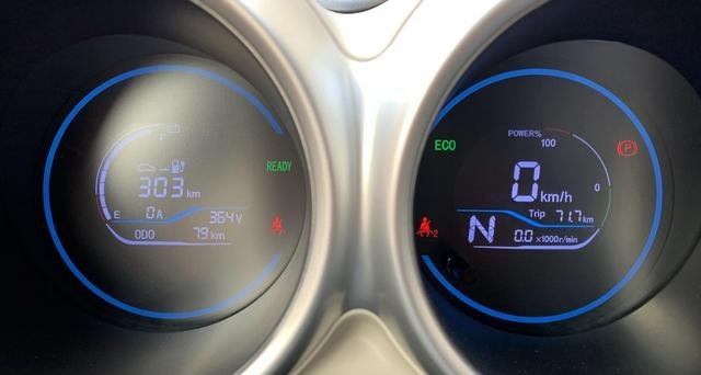

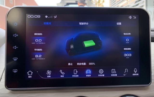

行驶完全部测试路线后,再次记录数据,仪表显示剩余续航303公里,仪表显示小计里程79公里。
对比之下可以发现,本次测试车辆仪表显示消耗续航38公里,但实际行驶里程却达到了54公里,实际行驶里程与仪表消耗里程比竟然达到了140%。
电耗方面,经过计算,长城欧拉R1的百公里电耗低至9kWh/100km,要知道在之前测试过的众多车型中,大多数维持在80%—90%左右,最高的一款车型也只达到了110%左右,而能达到140%的真的是头一次见。
通过这个实测,可以充分的说明长城欧拉R1的续航能力过硬,电耗也够低。但碍于时间原因,本次测试没有把所有电用尽,后期我还会针对这款车型进行光电测试,有兴趣的同学们可以关注汽场。

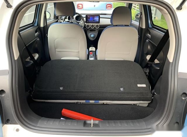

除了乘坐空间表现不错之外,装载空间也够用,后备箱在不放倒的情况下放个登机箱完全没有问题,如果想运载大件行李物品,后排座椅还支持放倒,可以进一步拓展空间,实用性不错。
