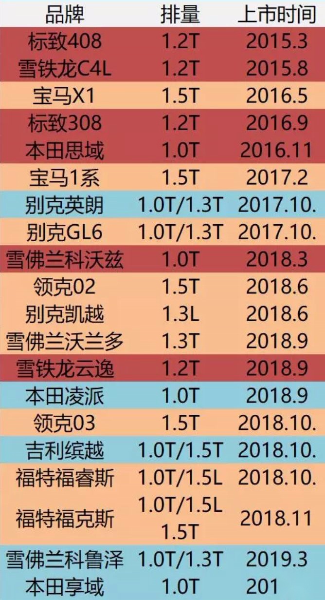

除了铃木奥拓这种三缸小车之外,在10万元以上的市场,三缸车型比较大规模的普及,基本是从2016年开始的。当年5月份上市的宝马新一代前驱X1,成为第一款真正具有一定销量规模的三缸涡轮增压车型。
到了2017年,上汽通用在三缸涡轮增压发动机上全面发力,英朗改款全部由四缸改为1.0T/1.3T的三缸发动机,同期上市的全新MPV GL6,也提供了相同的动力总成。
到了2018年,除了上汽通用新增的科沃兹、凯越和沃兰多之外,领克02/03、福特新一代福克斯、本田新一代凌派以及吉利全新车型缤瑞、缤越等,都成为全系都以三缸机为主打的车型。其中领克02和03,直到今年前几个月,才补充了2.0T四缸版。
到了2019年,三缸车型的阵容持续扩大,雪佛兰科鲁兹的替换车型科鲁泽,以及凌派兄弟车型享域,都是仅提供三缸发动机的车型。

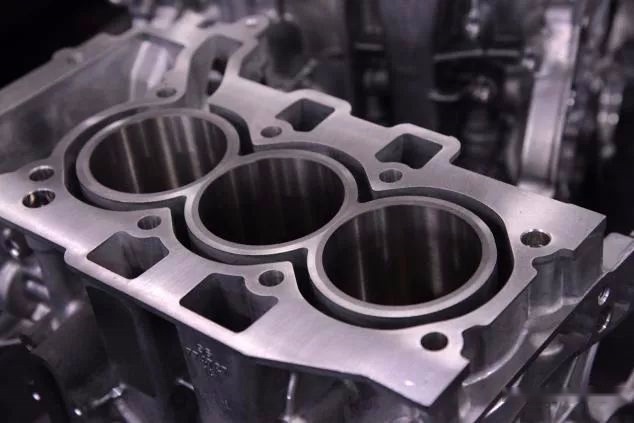

如今,即便是对三缸抵制再坚决的人,也很难绕过三缸车型了。人们对于三缸车的担心主要是抖动,但是过去几年里,除了早期的宝马X1、1系之外,市场上并没有出现针对某款三缸车型抖动的大规模吐槽,至于多年之后是否能够保持新车的效果,也只能交给时间来解答。
