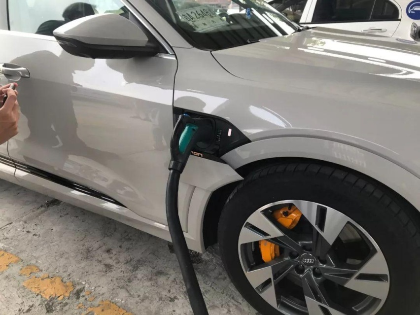

再看充电便利性。奥迪e-tron支持最大150千瓦直流充电,虽然在0-30%以及在95%以后同样会有涓流保护措施,但充电速度依然很快。唯一遗憾的是,目前国电提供的直流充电桩最大支持120千瓦,而且在使用中受到设备配套等限制,本次试驾只体验到一次最大100千瓦功率充电,大部分充电桩只能提供50-60千瓦。
另外需要强调一点,能量回收对奥迪e-tron的续航能力贡献达到30%。电机的能量回收级别可实现三级能量回收(0.1g,0.2g,0.3g),在驾驶过程中还可以通过换挡拨片的减速拨杆来代替刹车并实现能量回收。
对于奥迪e-tron普通家庭用户来说,车辆支持11千瓦交流充电,厂家会赠送7千瓦交流充电墙盒及免费上门安装服务。

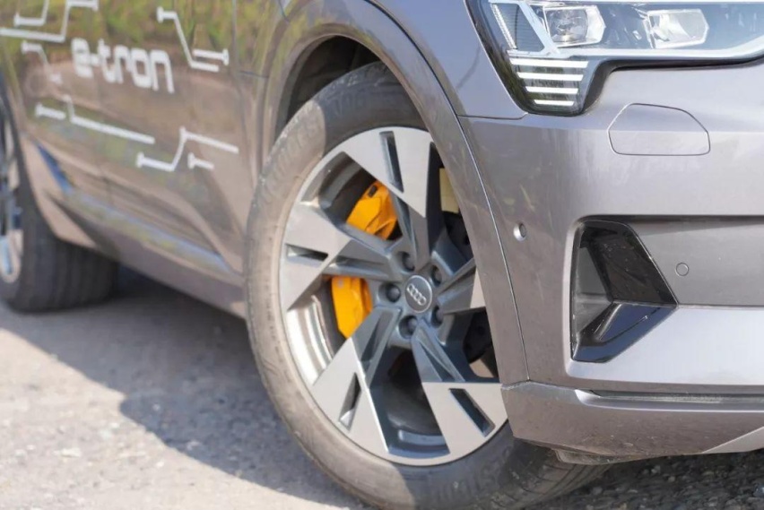

在刹车系统设计方面,奥迪是全球首个在量产电动车中使用电动液压集成制动控制系统的厂商,该系统模块重量不到6千克,比传统制动系统轻30%。紧急制动时,系统会在150毫秒内提供最大制动力,制动距离相较传统燃油车缩短20%。
奥迪e-tron的制动首先是动能回收系统介入,如果能量回收扭矩不足,制动液压装置中的位移活塞会产生额外压力,给人的体验便是刹车很有韧性,不急不缓。
同时奥迪e-tron配备制动器清洁功能,能够帮助制动盘尽量避免氧化,延长使用寿命。

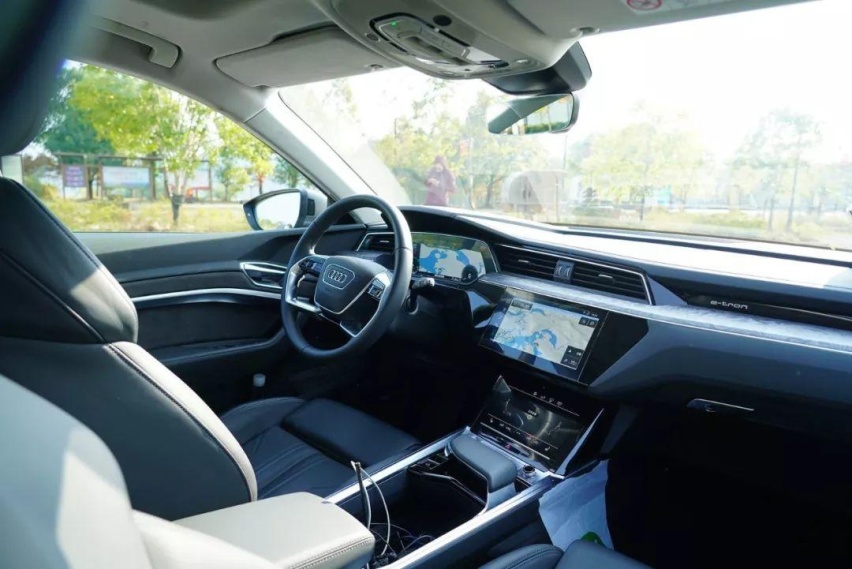

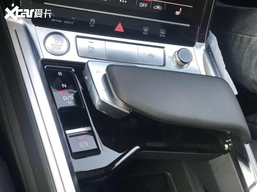

[试驾总结]经历了高速公路、城市拥堵路段、起伏蜿蜒的盘山公路,总里程超过了800公里,奥迪e-tron给驾驶者带来的最大惊喜莫过于其行驶质感。除了与燃油车驾驶无差别的体验之外,我们测试的综合续航里程达到了400公里,这对于一款NEDC续航里程470公里的纯电SUV来说,转化效率超过了85%。至于全车标配的各种科技配置和使用起来非常便利的三块显示屏,充分体现了豪华品牌的格调。唯一会让首次开这款车的驾驶者略微懵圈的莫过于那个皮质的档把是无法移动的,换挡需要手指推动侧面的按钮。
