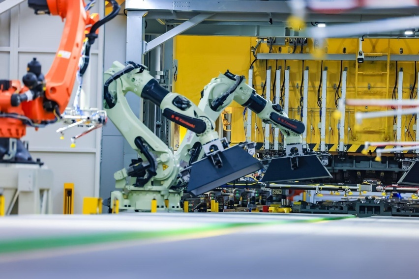

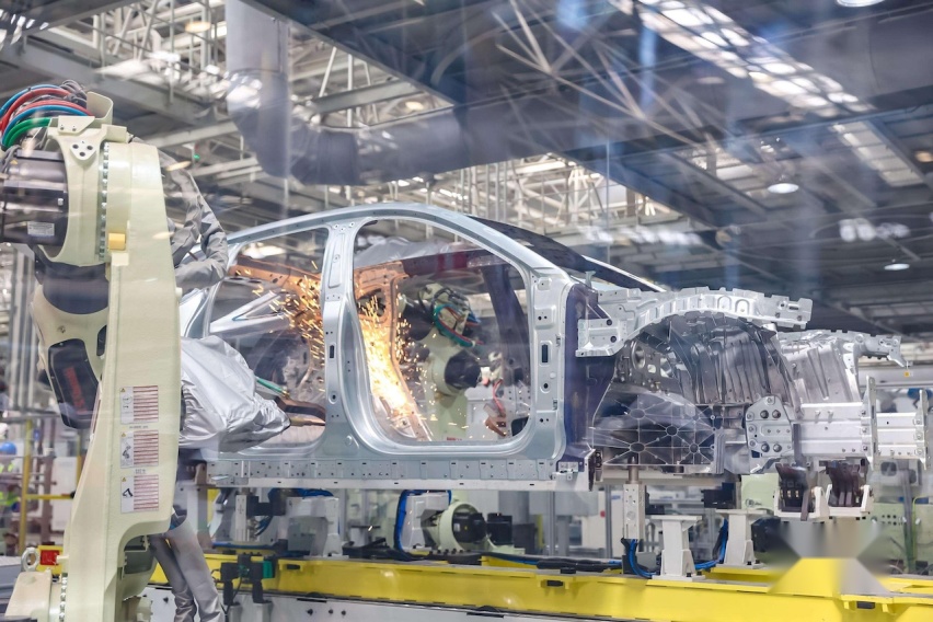

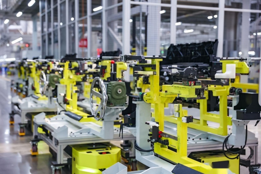

升级后的焊接车间,车间自动化程度更是提高到了95%以上,总共185个焊接工位和471台自动化机器人广泛分布在车间各处,提升焊接作业的精准度,并通过大量引入新型的铝合金铆接工艺,提升车身强度。同时,针对车身侧围强度,冲压车间采用了业内最先进的一体式热成型技术,将侧围内板的强度提升至普通汽车侧围内板的2-3倍。
在一系列先进技术的加持下,打造出了长安启源E07的新一代安全车身,高强度钢与铝合金的使用比例超过90%,下车体全部甚至前罩板都采用了全铝合金材质,与Model X的全铝车身设计相媲美,极大增强车辆轻量化的同时,更大幅提升车辆的耐用性和安全性。

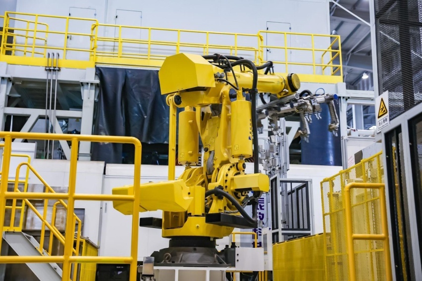

长安数智工厂拥有国内首创的全自动化柔性无人化压铸生产车间,主要包含熔化、压铸、后处理、机加、装配五大工艺,拥有4台7700吨压铸机,长安启源E07采用的行业领先的前、后一体化压铸工艺,实现了将163个件集成为2个零件,铸件时间仅用110秒,首创一模两件的压铸工艺,可实现保险杠件和一体压铸件分开设计,通过机械结构缓连,保证汽车在常规碰撞中不伤一体铸件,减少碰撞后的维护费用;通过一体化压铸技术的应用,使长安启源E07整车重量降低20%,比Model X的整备质量轻100多公斤,操控更敏捷,响应更积极;同时扭转刚度提升24%,弯曲刚度提升23%,碰撞吸能效率提升54%,整车安全满足严苛的2024版C-NCAP五星安全标准。

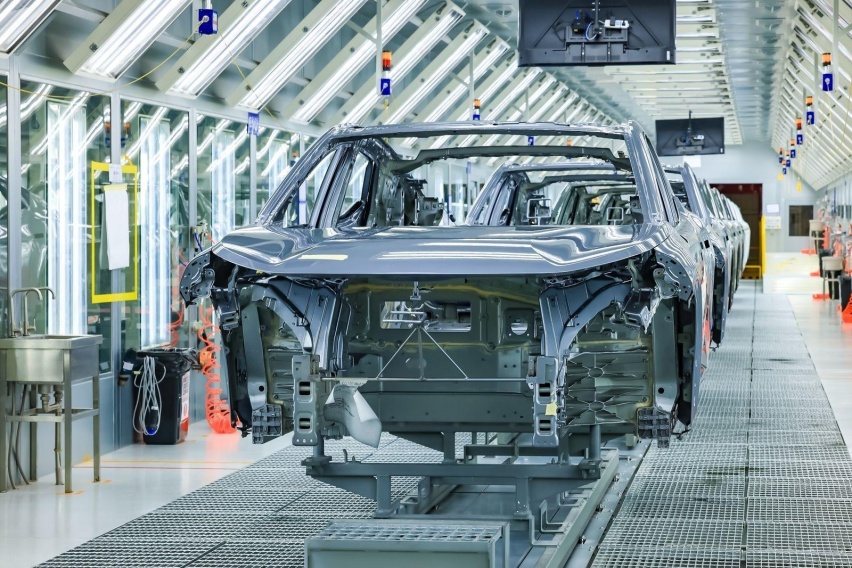

长安数智工厂的涂装车间,创新性地引入长安首条水性环保3C2B工艺涂装线。这一前沿技术不仅大幅提升了产品质量,更在环保性能方面取得了显著突破。其采用的独特3C2B“三喷涂二烘干”技术,相较传统的3C1B“三涂一烘”工艺,涂装交验合格率有了明显的改善,并且车漆的附着力、耐腐蚀性、漆膜硬度以及耐久性均得到了大幅提升,即使在高温暴晒下也能保持色泽不退。此外,长安数智工厂还精心选用了水性涂料,相较于传统的溶剂型涂料,这种涂料能有效降低有机物排放,更加符合当前环保低碳的生产趋势。
涂装车间还配备先进的涂胶ISS机器人和LASD机器人,进一步提升了生产效率和产品质量。ISS挤胶机器人以其精细的做工,有效减少了人工挤胶过程中可能出现的未密封严实、废胶等质量问题,确保了涂胶的精准和一致性。同时,LASD机器人则采用液态阻尼胶,这种材料在隔音、隔热方面表现出色,显著提高了汽车的舒适性。与传统阻尼材料相比,液态阻尼胶具有质量轻、气味低的优势,而且能有效提升座舱的静谧性,从而为乘客营造了一个更加宁静、舒适的驾乘环境。

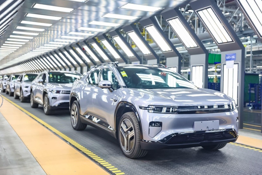

步入总装车间的现代化,数智化的生产线旁,可以看到高效协同的壮观景象。1分钟,1台数智新汽车,这就是中国汽车的时代之速。顺着长安启源E07前行的方向,我们可以看到从敏捷传感、集成控制到超级算力以极简的线束排布实现全球唯二的中央环网架构,带来更高的车辆控制安全冗余。
