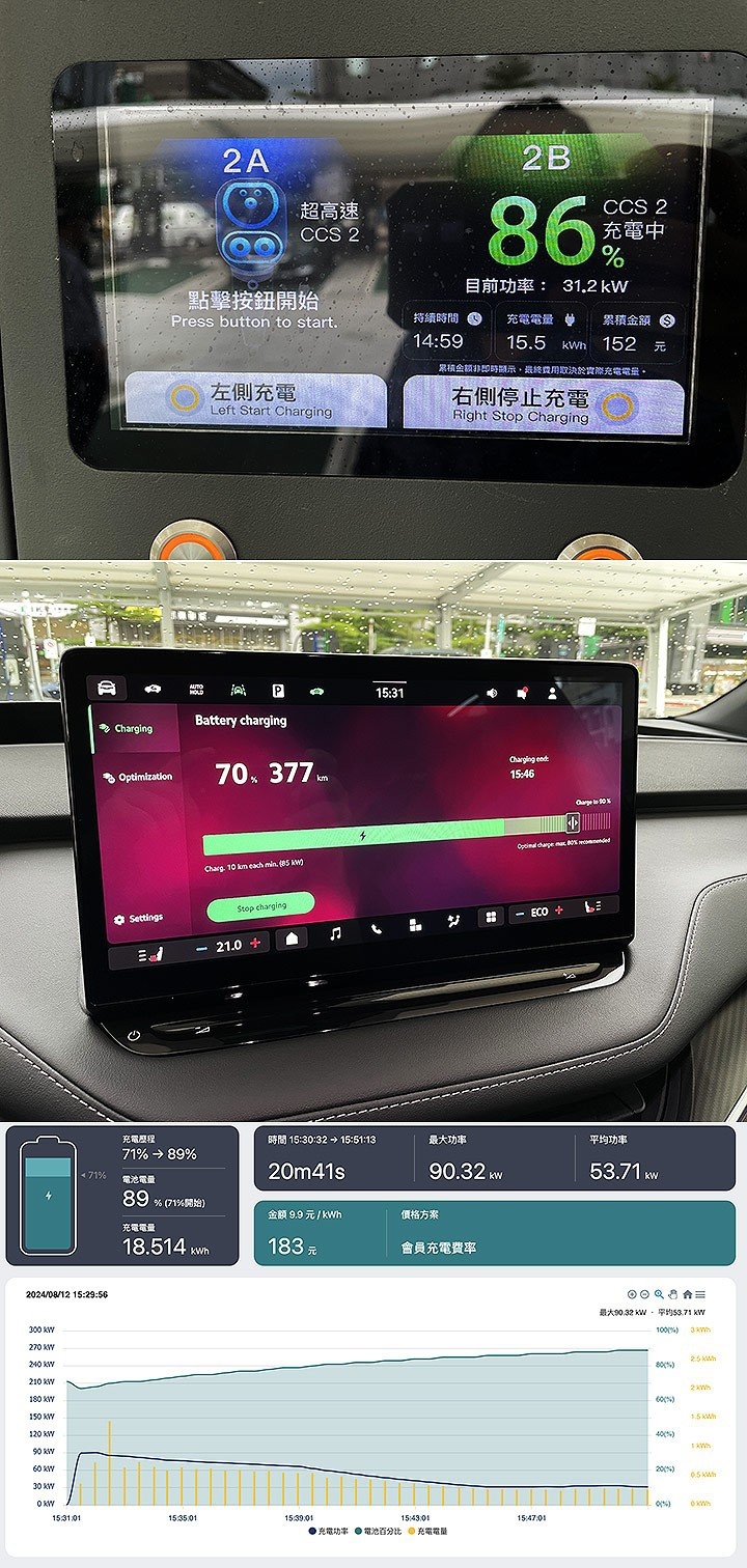

Enyaq 家族版本都是搭载 82kWh 容量电池,不过仅有 RS 车型支援到最大 175kW 快充功率,一般车型为 135kW,不过,在电池容量超过 80%时,仍维持还不错的充电功率。
另外一项值得夸赞的,是虽然目前 MEB 平台都是 400V 架构,因此能支援的快充功率并不会太过惊艳,其 82kWh 总容量电池组 (实际可用 77kWh),从 10%到 80%的补电都设定在 28 分钟左右,不过在过了 80%之后并不会马上就成为涓流,实际从 67%开始充电,最高功率超过 90kW,在 85%之后仍保有超过 30kW 功率。
