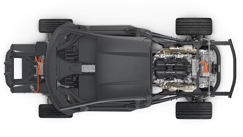

三台电机插混四驱,这套结构乍一听,与兰博基尼大牛的思路似乎很相似。不过立足于中置、后置发动机的超跑,其三台电机的布局,往往是前置2台,后置1台,并且后置电机与变速箱结构进行耦合。而腾势Z9系列采用的易三方技术,则是前置单电机,后置双电机结构。但在底层逻辑上,两者确实有异曲同工的地方,那便是通过三台电机加强车辆的稳定性。

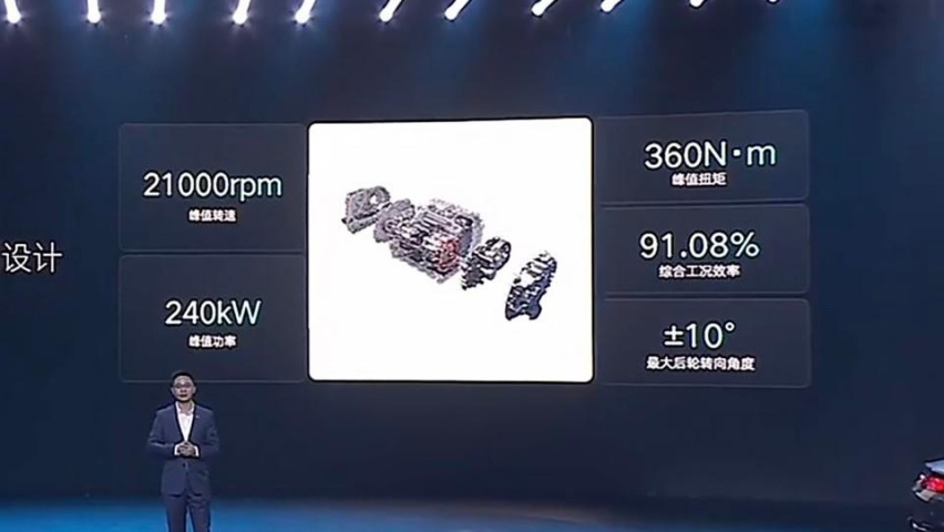

从两侧轮拱向内看,悬架中间又要预留足够容纳两台大马力电机的空间。除了一句空间管理大师外,腾势Z9采用的电机集成度以及转速,也必须有更高要求。根据官方的介绍,后置电机的峰值功率达到240kW,其转速也并不意外地达到了21000rpm。而超高转速,是缩小电机尺寸的必修课。
