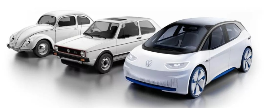

大众ID.3的到来,可能会像四十多年前高尔夫取代甲壳虫一样成为新的“国民车”;保时捷Taycan示范了电动车同样可以有操控和驾驶乐趣;奔驰EQC和奥迪e-tron均选择了这个月在国内上市,代表着主流豪华品牌也正在快速布局纯电动市场。

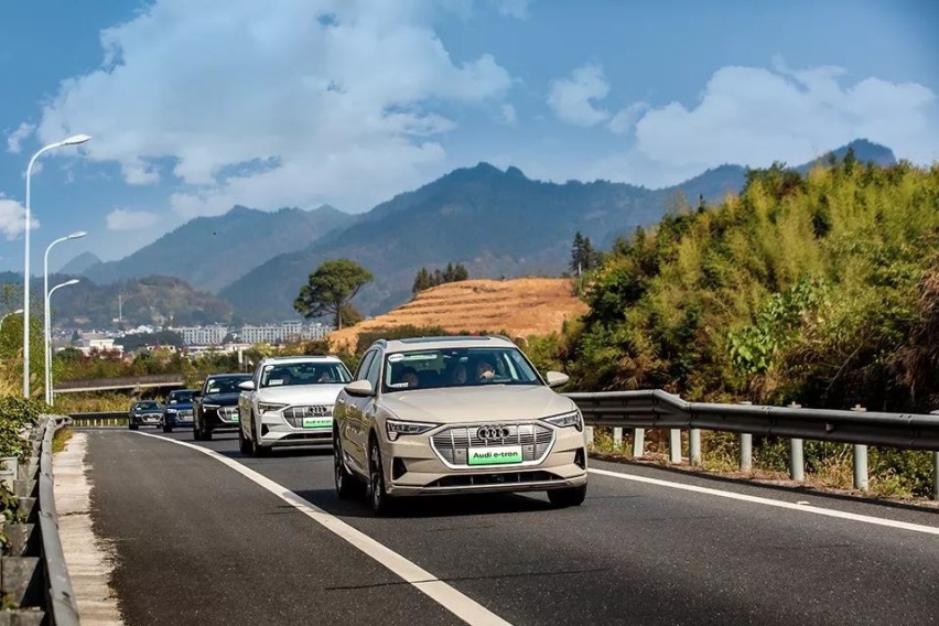

前几天和驾驶奥迪e-tron完成了一趟两天800公里的里程。如果是燃油车,这只能算一次非常平常的试驾,而e-tron是一款纯电动SUV,所以我把这次行程定义为一趟“长途旅行”。常规的产品写完之后,今天还想分享一些长距离驾驶纯电动车的经验和感受。
e-tron是奥迪的第一款纯电动车。因为它在国内还没有正式上市,以下的所有的数据,都是基于它在海外已经公开发布的数据,可能会和国内上市的车型有所出入。
奥迪e-tron基于大众MLB evo平台打造,并没有采用专门的电气化平台,所以它的整体设计风格很接近燃油车。e-tron的尺寸比Q8略小,外观设计上并没有太多高辨识度的元素。e-tron头灯的造型类似新款Q3,中网依然是六边形,但封闭面积比燃油车更大。中国版车型直流和交流充电接口分别位于车两侧的前翼子板上,电动触控开启接口盖板,比较有科技感。车尾的贯穿式尾灯辨识度相当高,两端还分别有竖直线条,整体点亮时的轮廓非常像带有翼尖小翅的飞机机翼,我这个航空迷又激动了一把。橙色的刹车卡钳非常显眼、米色的车色也很特别,将e-tron的空气悬挂调至最低,这样的配色和姿态让它看上去是一款来自Audi Sport的S或RS系列的车型。

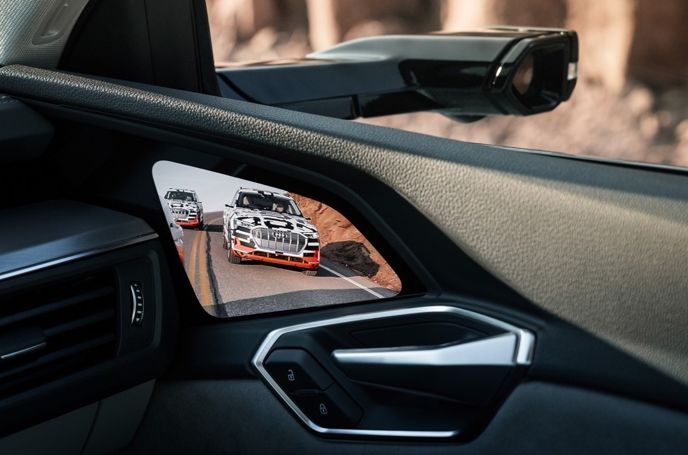

其实奥迪e-tron在海外市场有一项非常激进的选装配置——电子后视镜。在法规允许的地区,奥迪为了进一步降低车辆风阻,用电子后视镜取代了传统后视镜。后摄镜头显示于两侧车门板的左右上角位置。看了几个海外的评测,大部分对电子后视镜的效果还是认可的,但认为看司机侧图像时需要稍稍低头,需要略微改变习惯。

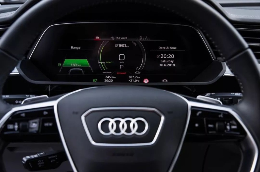

在仪表盘的能耗页面,中文依然显示为“耗油量”,显然应该更用心地汉化。因为使用了通用配件,e-tron的方向盘上保留了换挡拨片,本来是想吐个槽的,结果发现这是一个相当用心的设计。拨片被用于调整车辆的动能回收力度,e-tron设置了三档可调的动能回收等级,在第一级驾驶者几乎感觉不到滑行时的拖曳感,而第二级和第三级在松开加速踏板时就会有比较明显的减速。用心在哪?e-tron动能回收的力度,非常像我们在驾驶燃油车时使用减挡拨片进行发动机制动减速时感觉!熟悉使用之后,使用加速踏板+拨片驾驶e-tron相当有意思,和普通的单踏板模式相比,这套组合拳又显得更为灵活,不会影响正常的驾驶感受。

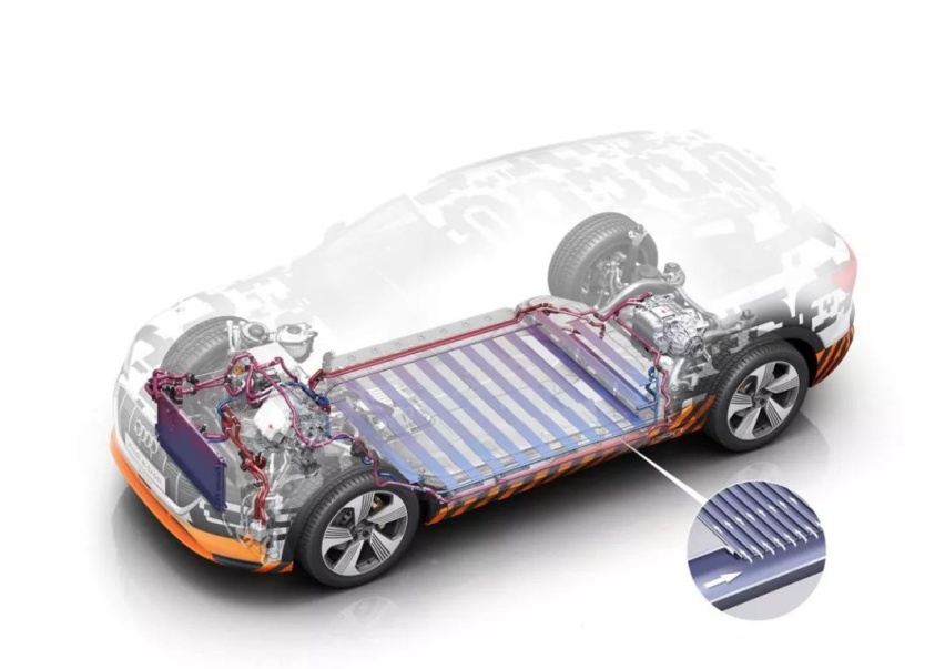

奥迪e-tron搭载了95千瓦时的电池组,实际可用容量为83.6千瓦时。800公里的行程行车电脑显示的能耗基本上在百公里24千瓦时左右,也就是说e-tron充满电的实际安全续航里程,大约在350公里。为什么感觉传统品牌的纯电动车续航能力不如特斯拉?其中的一个问题就是能耗。通俗易懂的解释就是,在性能接近的情况下,特斯拉能做到更省电。问题随之而来,我们两天的行程,每天都在400公里左右,也就是说,路途中必须有充电这一环节。

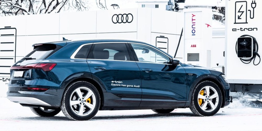

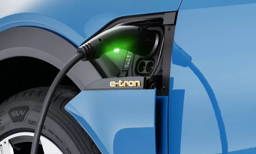

e-tron支持最快150千瓦时的充电速度,比奔驰EQC和捷豹I-PACE更高,和特斯拉目前的超充系统速度相当。遗憾的是,国内的运营商几乎都不能提供能够支持e-tron极限充电速度的充电桩。所以说,现在影响纯电动车充电速度的因素更多的在基建,而不是车辆。找到充电站只是万里长征的第一步,兼容性、实际电流电压,都会成为充电环节的X因素。
