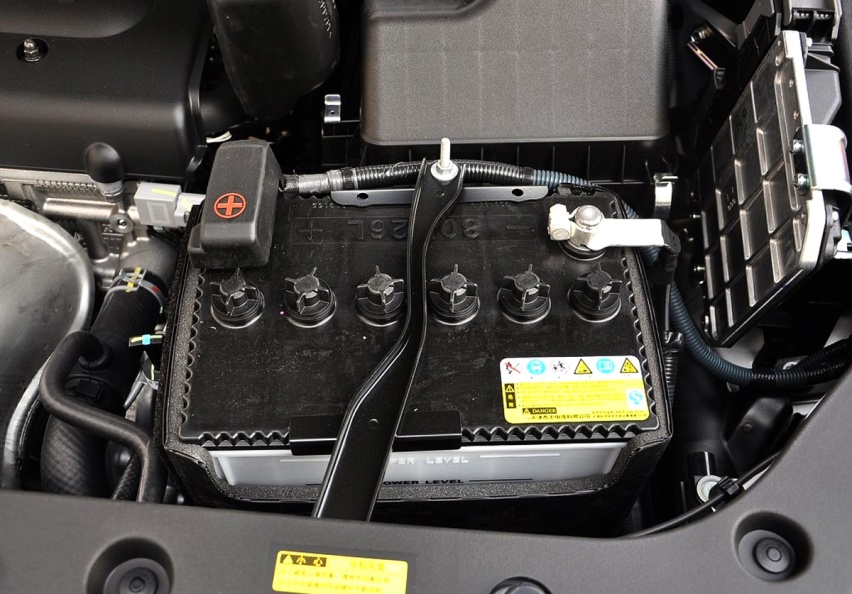

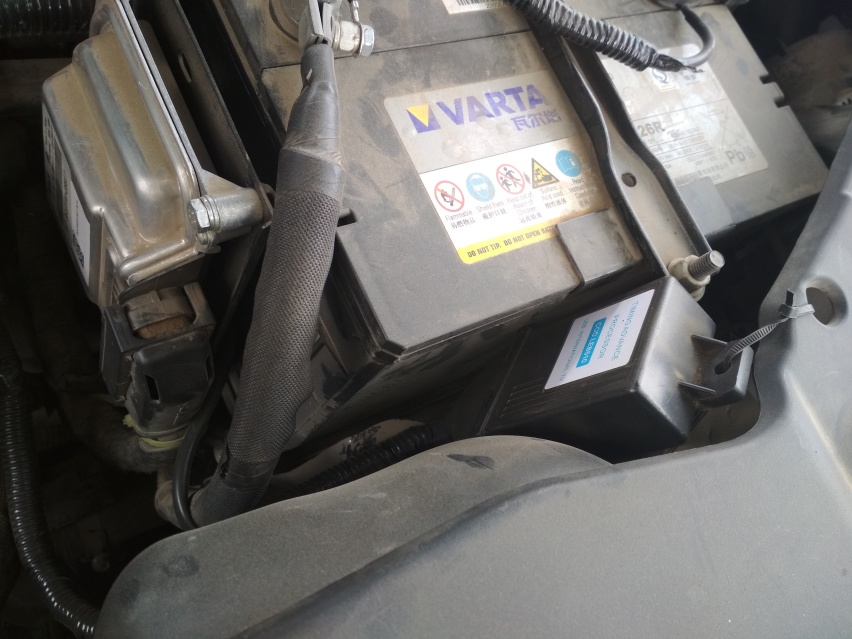

很多人都认为汽车电瓶寿命就是3-5年,其实你要注意方法的话电瓶用个10年8年的也是非常轻松。
我的车是2014年8月生产,到现在刚好10年,电瓶状态依然良好,哪怕是冬天放俩月,启动时也是清脆有力一把着。今天就跟大家分享一下我总结的6大经验。

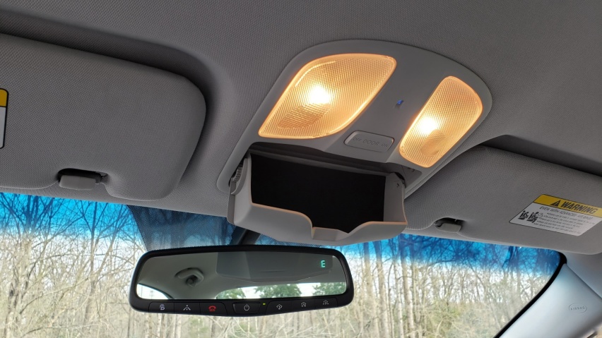

1、“开门亮灯”一直关闭
车内照明灯有三个档位:关闭、常亮、开门亮灯。我所有的车都是选择关闭,因为你要选择开门亮灯的话不管白天还是晚上,只要车门或者后备箱被打开那个灯就会亮。
车内照明灯珠功率大概为5瓦,前后加起来就是10瓦。理论上一块60安时的满电电瓶,可以使其持续点亮72个小时。属于小刀割肉型的,看似耗电量小,但使用频率高。所以大家可以根据需要选择。

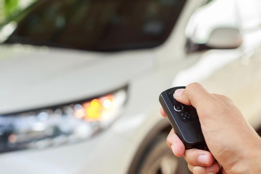

3、停车不锁车
这一条属于特殊情况,因为我的车是停在自己厂里的,所以从来不锁车。而且我发现不锁车时耗电量比锁车时要低。最明显的例子就是我的车有无钥匙进入系统,不锁车状态下带着车钥匙接近车时没任何反应。而锁车后带着车钥匙靠近车辆,它的车内照明灯会自动打开。说明锁车后无线天线会定时扫描,这必然会增加耗电量。

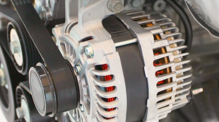

4、平均单次行驶里程长,堵车少
我平时很少短途行驶,再加上平时走市区也是宁可绕远也不扎堆,所以我的车很少在拥堵状况下行驶,大部分时间车速都能跑起来。
很多车发电机都是智能控制的,在拥堵路况下发动机转速偏低,此时电瓶并不能得到有效的充电。特别是夏天开着空调,散热风扇和空调风机都在耗电,但又得不到及时补充,时间长了电瓶寿命肯定会受到影响。

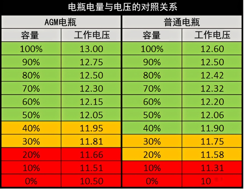

汽车电瓶最怕长期低电量,会导致极板活性物质损失,影响容量。而想要把12伏的铅酸蓄电池彻底充满需要的电压最低为14.4伏。但很多车发电机实际输出电压达不到这个水平,再加上长期短途行驶,可以说有一大部分车的电瓶都是处于亏电的边缘,长此以往电瓶寿命肯定受影响。

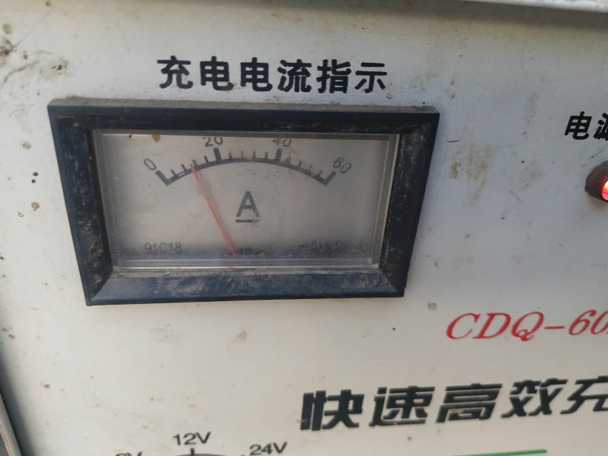

我的车如果连续停放很长时间我都会给电瓶充电,用的是专业的充电机,可以保证100%充满,我认为这是电瓶寿命长的重要因素。
