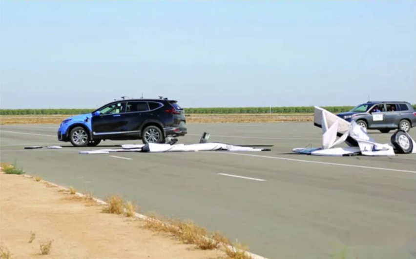

2023年圣诞节,拉里·戴维斯 (Larry Davis)从滑雪场开车返回丹佛时,绕过一个盲弯,撞上了停在高速公路中间的一辆 2019 款本田雅阁。
戴维斯驾驶的 2015 款斯巴鲁傲虎撞到的车辆,是有问题的300万辆本田汽车之一。
NHTSA(美国国家公路交通安全管理局)表示,已收到至少2876起投诉、93起受伤事件和47起撞车事件。这些事故与2017-2022年款本田雅阁、雅阁混动、CR-V和CR-V混合动力汽车意外启动自动紧急刹车系统(AEB)有关。

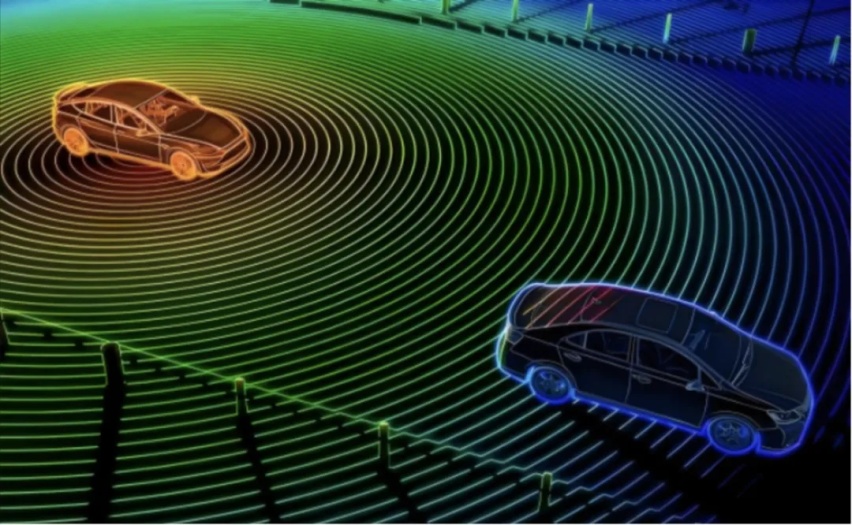

在一些学者看来,传感器和决策的问题是AEB被误激活的根源。
AEB紧急制动的核心是复杂的子系统,这些由传感器和算法构成的子系统必须准确识别目标、评估风险、制定行动策略并部署策略。
这并非易事,偶尔的错误感知或判断都可能引发突然制动,从而导致撞车事故。
加州大学河滨分校环境研究与技术中心研究员吴国元表示,目前的系统比以前开发的智能驾驶辅助系统(ADAS,如盲点警告)复杂得多。
“目前,我们试图将所有模块整合在一起:感知、决策、规划和控制执行。实际上,我认为这是自动驾驶的迷你版。”他说。
有许多因素可能导致AEB意外启动,比如感知工具可能不够准确,或者在光线不足,雾、雪或沙尘暴等条件下难以识别。
AAA汽车工程总监格雷格·布兰农(Greg Brannon)表示,在与密歇根理工学院研究所的联合研究中,研究人员发现,“如果你要开发一种在各种天气、光照条件和道路条件下都有效的系统,你需要集齐所有你能获得的传感器。”
有些传感器价格昂贵。比如,激光雷达比摄像头能更精确地测量距离,分辨率也高于毫米波雷达。根据型号不同,每个传感器的价格可能要多出数百甚至数千美元。
据全球汽车市场研究公司 SBD Automotive 称,有五家汽车制造商共计23款车型配备了激光雷达传感器,但沃尔沃EX90是唯一一款使用激光雷达支持AEB的车型。其余390款配备AEB的车型则使用摄像头、超声波和毫米波雷达传感器的组合。

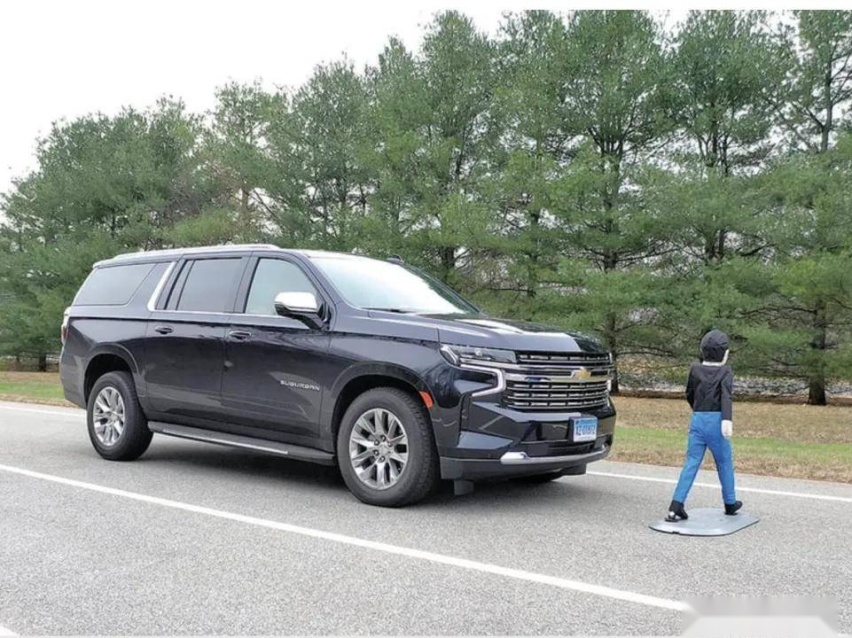

行人识别是目前比较难的一项挑战。吴国元说,目前的AEB系统能够以大约 95%的准确率感知其他车辆,但行人和其他道路使用者的检测率则急剧下降到60%—70%之间。
