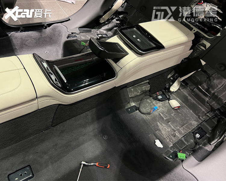

奔驰s400升级行政座椅和s450到底有哪些区别?同样是s级为什么升级的过程中还会有区分呢?
1.首先我们了解到入门版奔驰s400商务版后排座椅是没有电动调节,想实现行政马鞍的前提下需要升级后排电动座椅,因为商务版的座椅是连体的,需要有独立控制的坐垫和靠背才可以,s400豪华版就可以和s450一样直接升级,都是标配后排电动座椅。
2.奔驰s400豪华版标配后排电动座椅升级行政马鞍就是直接更换中间短的扶手马鞍就可以,450升级也是一样的操作方式,同时还可以再选配一个小桌板功能。
3.s400和s450升级最大区别就是400商务不带后排电动座椅,需要升级成后排电动座椅才可以升级行政马鞍,400豪华和s450标配后排电动座椅,直接升级行政座椅就可以。
这就是奔驰s400商务和400豪华 450升级行政马鞍的最大区别。
