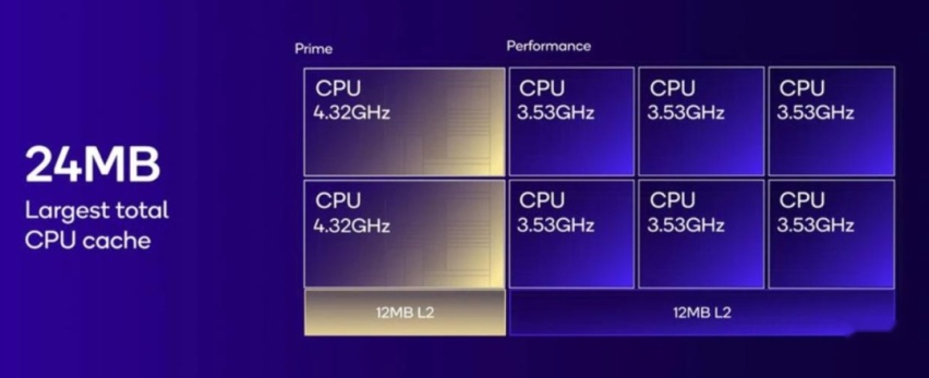

从成果来看,Oryon CUP 的架构有两个亮点,一是 2+6 的核心设计;二是取消了三级缓存,用高达 24MB 的二级缓存取而代之。这两项设计不但提升了性能,还降低了能耗。
这是怎么做到的呢,我们用同样在今年 10 月发布的,联发科天玑 9400 作为对比,这块芯片同样采用台积电第二代 3nm 制程工艺,不同的是 CPU 采用的是 ARM 公版架构,主核心为 Cortex-X925。
Oryon CPU 的主核心频率为 4.32GHz,且有两个。而联发科天玑 9400 只有一个主核心,且主核心的频率为 3.63GHz,低于 Oryon。
简单来说,这里的频率大小,就像是 CPU 的 “心跳” 速度,数值越高,表示 CPU 每秒能完成的工作越多能在主核心上分配更多资源,是因为 Oryon CPU 缩减了中小核心的数量。同样是八核,Oryon CPU 是 “2+6”,天玑 9400 是 “1+3+4”。
这是因为现有的 ARM 架构中,除了设计用于高性能运算的大核心外,还需要腾出空间来设计多个中小内核,用来在低运算需求和轻量化工作时调配。比如一个 APP 切入了后台,就不再占用能耗高的主核心来维持运算了,而是转给能耗低的中小核心。
根据自身技术特点和使用场景的需求,高通取消了中小核心,转而通过改进内存架构,具体来说就是扩大二级缓存的方式来提高性能,同时降低能耗。这又是怎么做到的呢?
想象一下,CPU 就像一个工厂的流水线,CPU 核心是工人,二级缓存就像是距离工人最近的工作台,工人工作(处理数据)时,需要使用各种工具和零件(数据信息)。如果这些工具和零件,都存放在工厂的仓库里,工人每次需要时都得去仓库拿,这样会花费很多时间在传输上(数据传输),降低效率、增加能耗。
Oryon CPU 分别给超级内核与性能内核,设计了 24MB 的超大二级缓存,相当于给工人提供了更大的工作台。其中 12MB 为两个超大内核专用,其他 12MB 的缓存分配给六个性能内核,相当于给能力更强的工人,分配了更大的工作台。
那么,工人就可以快速地从工作台上拿到需要的东西,不用每次都去仓库,减少来回跑动的消耗。所以,这种内存架构让 Oryon CPU 效率更高 ,同时还能更省电。作为对比,ARM 架构下的天玑 9400,二级缓存一共只有不到 4MB。

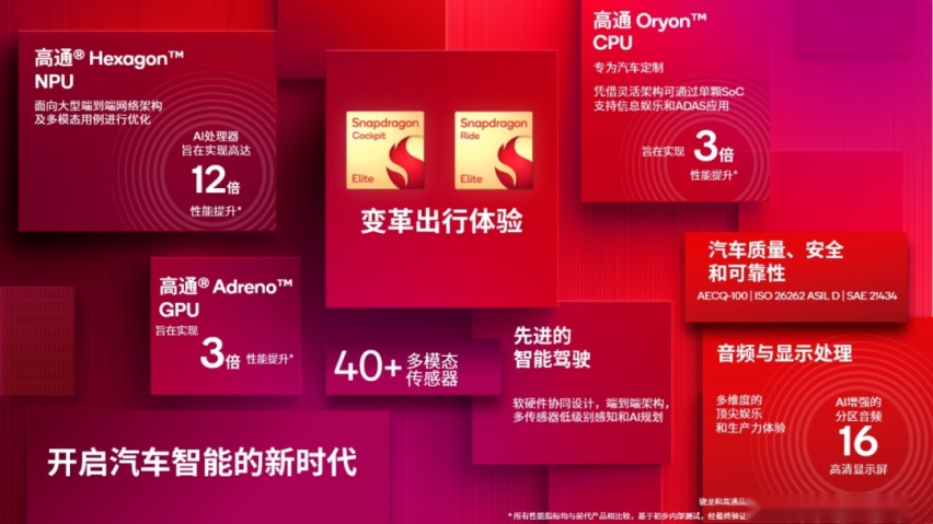

总体来说,骁龙至尊版汽车平台,对比上代产品骁龙 8295,CPU 和 GPU 性能都提升了 3 倍,而针对多模态 AI 设计的 NPU ,提升了高达 12 倍。对新能源车更加有针对性的架构设计,高通的新方案减少了无用核的能耗,不但性能提升,还降低了 44% 的功耗,这对新能源车降低整体功耗,有非常大的帮助,所有的非驱动能耗、比如前文提到的哨兵模式等,都会减少耗电量,开发者可以调用芯片来参与更多智能功能。
这样的自由度、性能提升和功耗降低,才让集成智驾和座舱功能,成为可能。
“我们现在座舱芯片更强大了,还能集成同样高性能的智能驾驶芯片。性价比高开发简单你不来看看吗?” 带着在座舱市场积累下的优势,以及单颗 SoC 完成舱驾一体的技术突破,再加上强大的 AI 计算能力,高通再次向英伟达,发起挑战。
