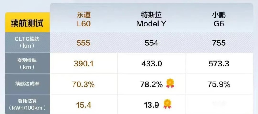

在CLTC工况百公里电耗指标上,Model 3和Model Y遥遥领先,在实际续航达成率测试上,特斯拉依然一骑绝尘。

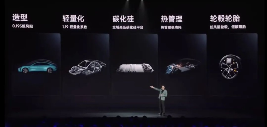

打算在三年内追上特斯拉能耗管理水平的小米,它的超低能耗方法论则是:在造型、轻量化、碳化硅、热管理、轮毂轮胎上面发力。

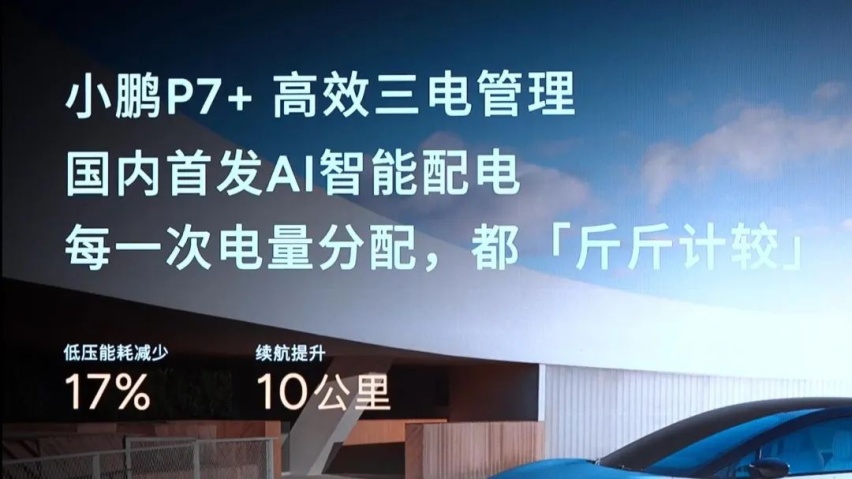

小鹏的AI智能配电大概也基于同样的机制,通过对场景的智能分析及时休眠或断电那些确实无需工作的低压ECU,按需供电,按需下电,及时唤醒,及时休眠,才能节约低压系统的电耗。

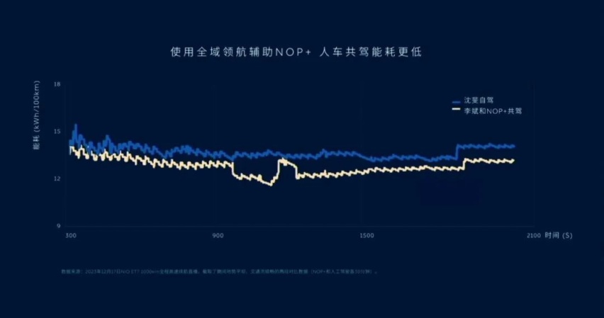

智驾系统的感知系统可以判断道路的坡度、路段的限速、车流的情况,经过综合判断之后,寻找最佳的省电车道,或者进行全程的速度规划,降低不必要的加速和刹车。

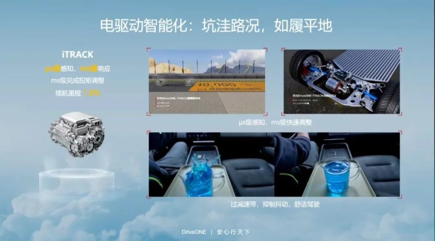

此外,电驱动的智能化可以实现优于人类司机的脚法。
人类的反应时间大概在几百毫秒,而智能化的电驱动系统可以做到微秒级感知、毫秒级响应、毫秒级完成扭矩调整。
有例为证,华为的iTrack扭矩控制系统可以将续航里程提升两个百分点。
