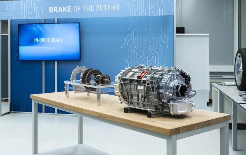

近日,奔驰汽车发布名为In-Drive的电驱动系统,这套驱动系统很有意思。未来看到的奔驰汽车很有可能看不到后刹车,因为这套驱动系统把制动器集成到了驱动电动机总成里;传统的制动器都是被轮毂包裹,放在制动器里的设计应当是首创,所以这套制动系统到底有什么与众不同之处呢?
先来看图片。

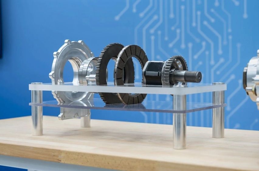

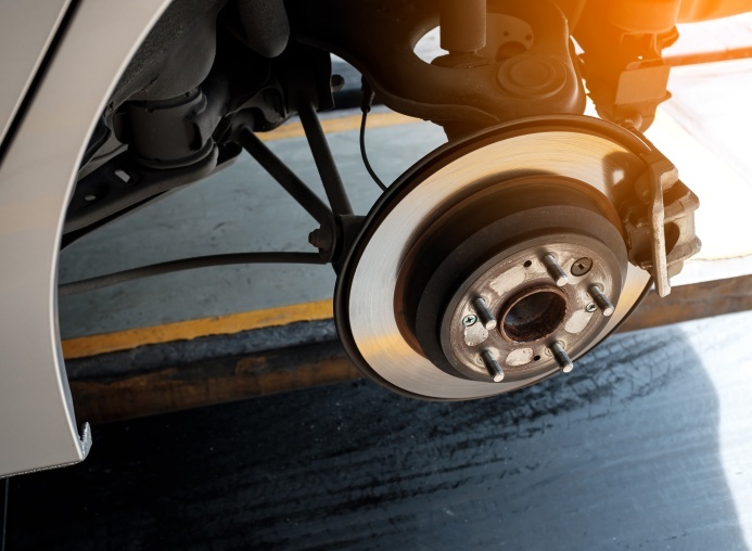

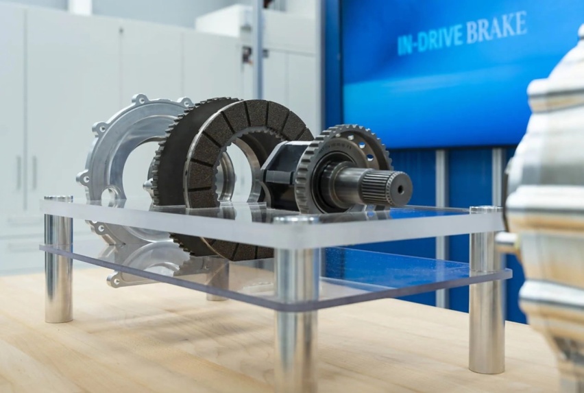

首先需要说明这套驱动系统依然有传统的制动器,汽车的刹车原理很简单;常用的盘式制动器是通过主刹车泵提供压力,将压力传导至刹车分泵,然后推动刹车片与刹车盘摩擦以实现减速。
图片中依然有刹车盘,所以制动原理是不变的。
只不过冷却系统会有很大的变化。

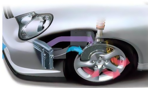

正常的制动器依靠“风冷”降温,说白了就是依靠行驶中的气流为刹车盘和刹车片散热;集成在驱动电动机总成里的制动器显然没有了风冷系统,于是就需要依靠液冷——使用冷却液给制动器降温。这样的设计首先打消了对刹车系统可靠性的担忧,因为影响制动力的核心因素就是高温;刹车盘和刹车片的工作面会因为高温而出现摩擦系数的下降,所以散热性能比较差的鼓式制动器总需要用喷水的方式来降温。
而这套制动器有了液冷系统,可靠性自然会高于传统的盘式制动器。
并且电动汽车的刹车主要依靠“动能回收”系统,也就是在减速滑行过程中依靠电动机运行阻力与惯性力相互作用;过程中还可以通过驱动电动机来发电,可以有效补偿续航里程。所以电动汽车的制动系统逻辑是优先动能回收,哪怕正常踩刹车也是以该系统为主;一般只有在急刹车的时候会通过制动器全力刹车,所以集成在总成里的制动器不用为使用寿命担心,其设计使用寿命为15年或30万公里。
