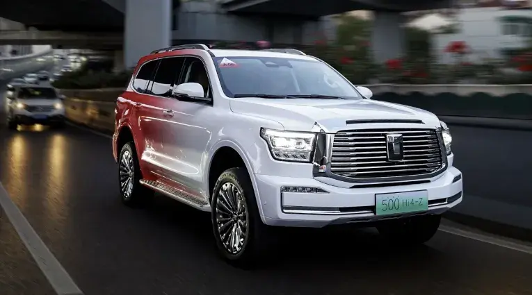

如何解决这一问题?就在最近,身披“一定红”涂装的坦克500 Hi4-Z成为了新的越野明星,其搭载的纵置双电机混联架构Hi4-Z让新能源越野车首次兼顾了强悍的越野能力和极致的能耗表现。

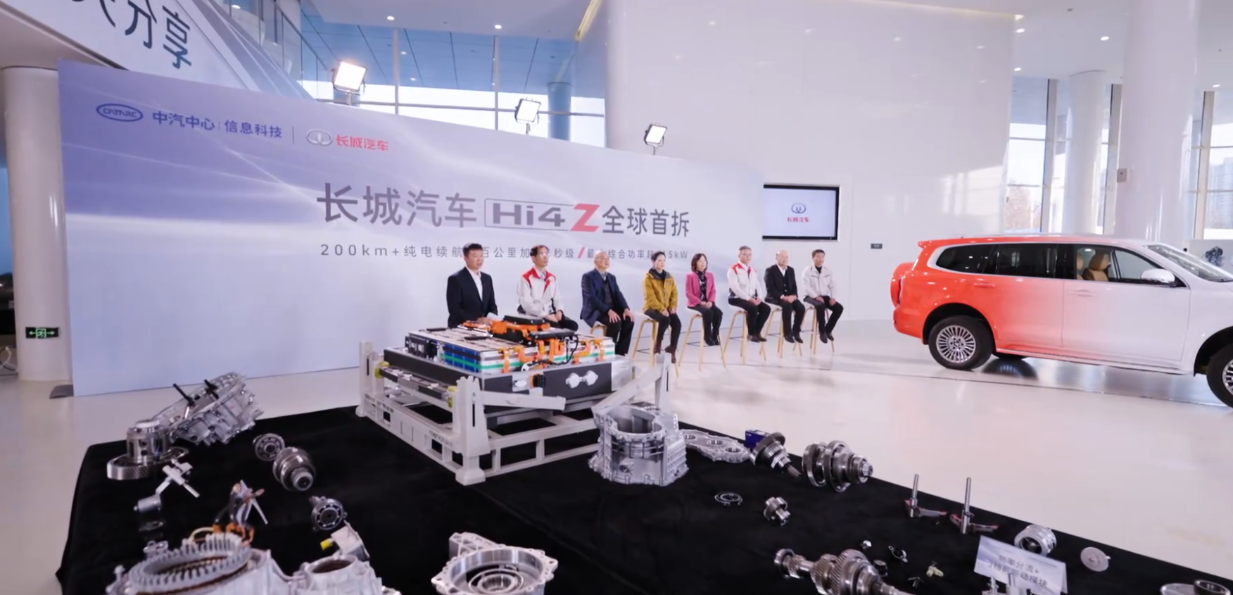

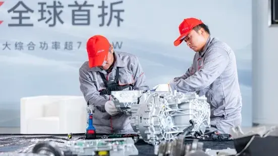

近日,这套革命性的越野系统在长城汽车在中汽中心的见证下迎来全球首拆,我们终于可以深入了解其技术结构和越野能力。更重要的是,Hi4-Z开辟了全新的泛越野市场,是长城对越野技术的深刻理解、对越野车发展前瞻洞察的具象化体现。

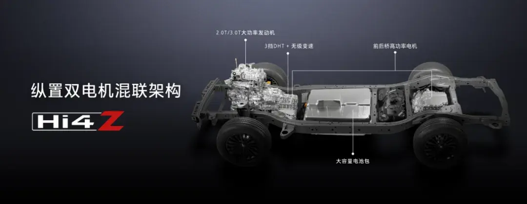

Hi4-Z采用了纵置发动机布局,在发动机后方则是集成了P2电机和行星齿轮功率分流器,之后则是一台3速的平行轴变速箱。其中3个挡位分别对应具备20倍扭矩放大的越野1挡,日常驾驶时发动机可以并联出力的2挡,以及高速行驶时的3挡。在经过变速箱之后,动力会沿着传动轴进入前轮。
而在后桥,Hi4-Z搭载了驱动电机+两档变速器+差速锁的组合,其中1挡也是20倍扭矩放大的档位,2挡则负责日常行驶。
在电量充足时,Hi4-Z能够使用前电机直驱,越野时,后电机驱动实现电四驱。而当亏电时,电控会根据动力请求,通过行星齿轮结构实时调节P2电机的发电量,以保证发动机的扭矩输出是在最高区间,3挡的变速箱进一步调控轮端转速,此时若有多余的发电量,则会进入电池储备。
这样的混动逻辑能够在一定程度上调节发动机转速,使其运转在最高效区间,实现极致的油耗控制。而得益于越野1挡和行星齿轮功率分流器,发动机可以随时进入到直驱模式,实现4L低速越野功能。

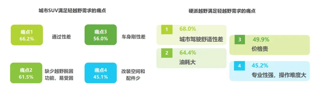

艾瑞咨询发布的《中国轻越野生活出行趋势报告》显示,在轻越野更为综合的用车需求下,消费者在选购车型时的关注因素也愈发广泛。消费者对车辆基础的可靠性、节能性、越野性能及舒适性能关注度最高,显示消费者对越野功能性和城市舒适性的平衡考虑。
可城可野的Hi4-Z正是基于用户这种“既要又要”的需求而打造越野架构,是一个能够应对绝大部分户外场景的最优解。
