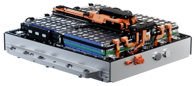

12月3日,备受瞩目的坦克500Hi4-Z正式开启预售。该款车型继承了坦克家族一贯的硬朗风格与卓越越野性能,搭载了蜂巢能源为其独家定制的大电量增混电池。该款电池包电量高达59.05KWh,峰值充电倍率超过3C,通过了一系列严格的整车安全性能测试,可应对翻滚、碰撞、底部刮底、功率、涉水等极限工况,为越野爱好者提供极致安全、极致高效的越野驾驶新体验。
坦克500Hi4-Z电池包为了满足越野环境的特殊要求,加大了在振动、击力上的安全防护指数,远超国标标准。该款电池包采用高能量密度正负极材料与全球领先的叠片制造工艺,峰值充电倍率超过3C,30-80%充电时间仅需15分钟,且低温性能优异,-10℃下快充时间仅需27分钟。
针对越野面临的各种工况,坦克500Hi4-Z电池包通过边梁强化+双层结构,将扭转刚度提升到32000Nm/deg,是一般电池包的3倍以上。在模拟整车碰撞、翻滚等系列安全性能测试中,模拟碰撞强度是行业标准的3倍,碰撞后电池包依然能够保持形态完整,电芯不漏液、不起火,仍可正常上电,充分展示了其出色的安全性能。同时电池包底部可承受1000J冲击,且电池包安全无异常,是行业标准的6倍以上,防护性更强。在防水性能测试上,该款电池包的防水密封性能卓越,在1米水深中静置48小时后,电池内部无水进入,各项功能正常,是0.5h行业标准(IP67)的96倍。在模拟整车涉水及洗车工况时,得益于其配备的高压自密封接插件,整包IPX9K(高温高压水喷射)连续测试5次(行业标准测试1次),电池包仍安全无虞。
在热失控管理方面,坦克500Hi4-Z电池包的电芯间使用新型航空级气凝胶分隔,常温热失控控制在2颗电芯范围内;铜/铝排使用耐高温材料包裹,1000℃高温下不熔穿,最大程度避免短路风险;上壳体选用耐高温复合材料,配合隔热防火材料,可实现整包24h不起火,为驾乘者提供了全方位的安全保障。在充放电方面,其峰值放电功率满足坦克500Hi4-Z的放电倍率,无论是“刷锅”还是应对各种恶劣越野工况,都能游刃有余。
此外,该款电池包在设计上也充分满足500Hi4-Z的安全需求。在纵向维度,该电池包PACK设计采用了纵向8层安全防护,复杂工况下能保护电池包应对各种冲击;在侧向维度,电芯侧向设置四层防护,极大减轻了侧向碰撞对电池造成的挤压变形风险。
