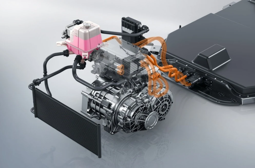

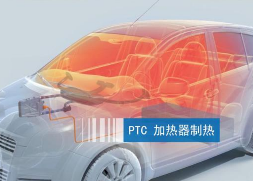

电动汽车的暖风主要用电加热(PTC),其通过高电阻导体获得热能;随后还要加热水箱里的防冻液;待防冻液升温之后再去加热暖风的热交换器以获得暖风,并且要给动力电池组升温。
另一种带有“热泵”功能的电动汽车暖风相对省电,因其采用的就是压缩机原理;可是如果车外空气温度过低的话,这套系统还是需要“电辅热。”所以整体的耗电量也不会很低,无非是续航里程缩减幅度略低一点。
