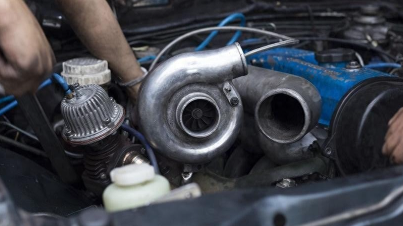

随着节能环保要求越来越高,现在的涡轮增压技术有了越来越广泛的应用,就连以前根本看不上增压技术的美系车也大面积使用了。因为它的确能在一定程度上提升发动机动力性能,使用较少的燃油就能有较大的动力输出,当然也受到了更多车主的青睐。然而,相较于自然吸气发动机,涡轮增压发动机在结构和工作原理上更为复杂,对保养和使用方面的要求也更高。如果车主们在日常使用中不加注意,很容易导致涡轮增压器提前损坏,从而影响车辆的性能和寿命。
若是增压器损坏,维修成本极高,一般要大几千甚至一万多,堪比大修一次发动机的价格。所以今天我将为大家传授几条保养涡轮增压车的秘诀,避免增压器过早的出现问题。
1.重视车辆预热
现在正是冬季,北方地区的气温都已经到了零下几度,早上第一次启动后热车尤为重要。这是因为增压器的转速实在太高了,动辄十几万转每分钟,是发动机转速的上百倍。如果不热车,发动机这么低的转速都会加剧磨损,更何况如此高转速的增压器。由于在寒冷的温度下,机油流动性变差,润滑效果不佳。
如果不热车而直接加速,会导致涡轮增压器的轴和轴承在缺乏充分润滑的情况下高速运转,势必会加剧磨损。这个磨损当时是看不出异常的,车辆也没有什么反应。但当公里数增多后,你的增压器就会提前出故障,比如发出异响,增压效果下降,动力下降,油耗升高等,那时就要花很高的费用更换了。

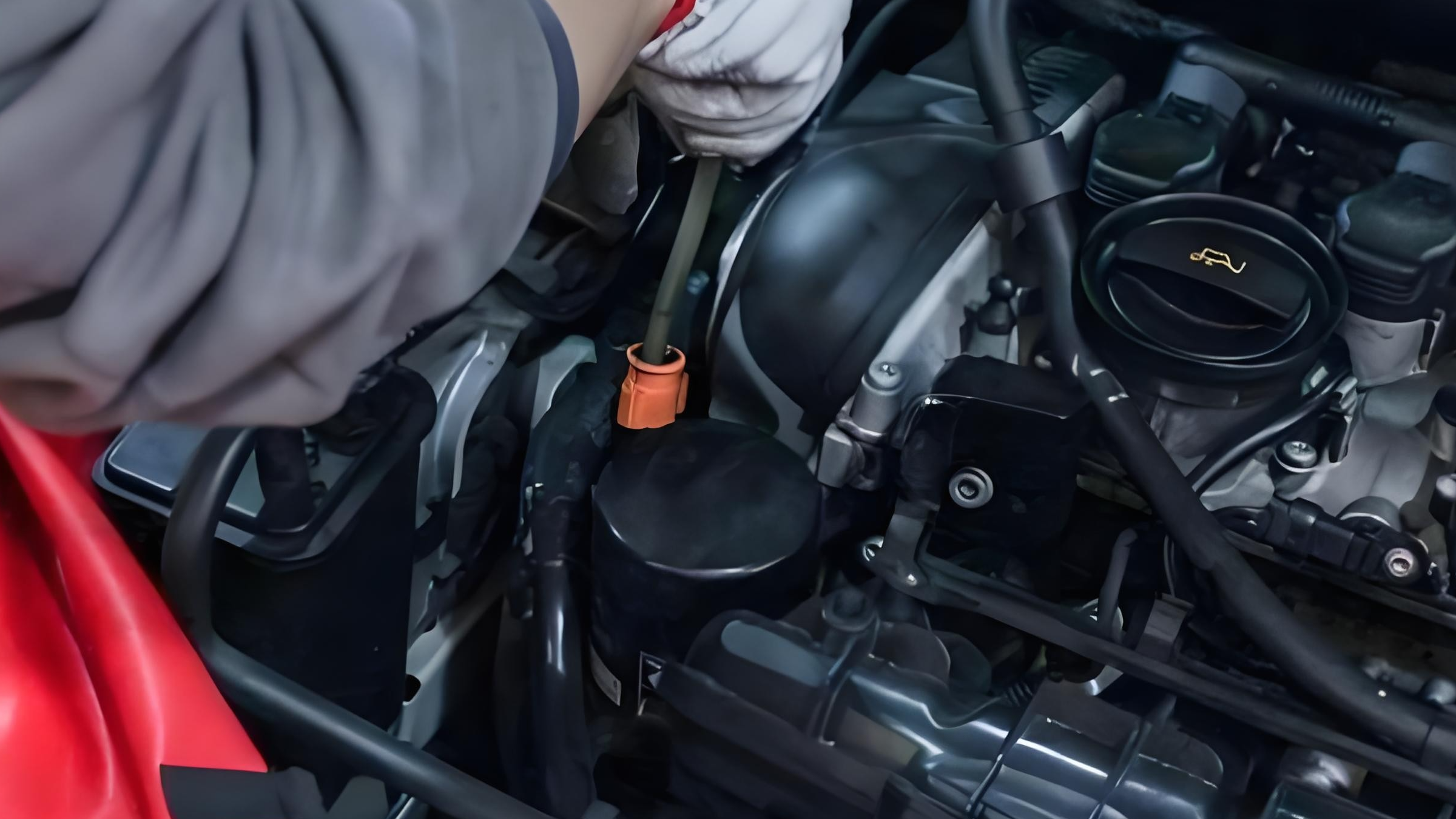

保养重点是两方面,一是机油的选择。增压器工作时转速极高,且温度较高,必须有足够的润滑条件,对机油的耐高温和抗磨损、抗氧化性能要求较高,所以机油的标准不可擅自降低,原车用什么标准的机油就用什么标准。增压车辆所用的机油一定都是该品牌的高端机油,一定是全合成的。
自己更换机油时不可以擅自降低机油标准,不能用普通矿物油或者半合成机油。机油是保证各个运动部件寿命的基础,车主一定要认真对待,不可大意。并且要及时更换,到了公里数后不得拖延,机油太脏了也会使润滑效果大打折扣。

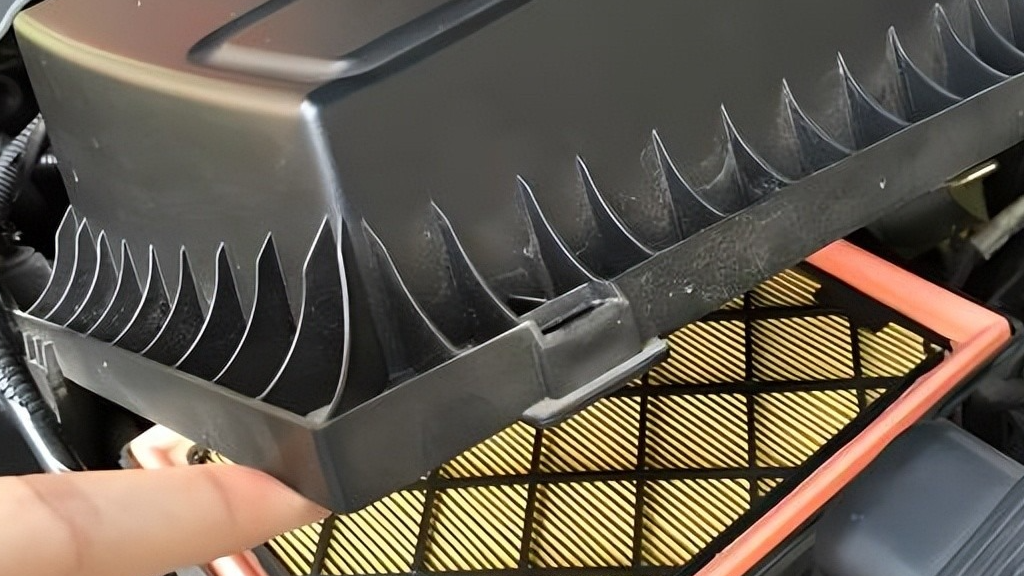

二是空气滤芯的更换,空气滤芯在增压车上也很重要,它用的是特制的滤芯,与自然吸气车的不一样,过滤效果更好。这是因为涡轮的转速太高了,周围不可以有灰尘或者较大的杂物,不然会对叶片造成损伤。这就像飞机撞小鸟后也能引起损坏相同,都是因为速度太快了,就算一个很小的东西,也能产生很大的动能。所以更换空气滤芯必须使用专用的,不能换自然吸气车上用的。

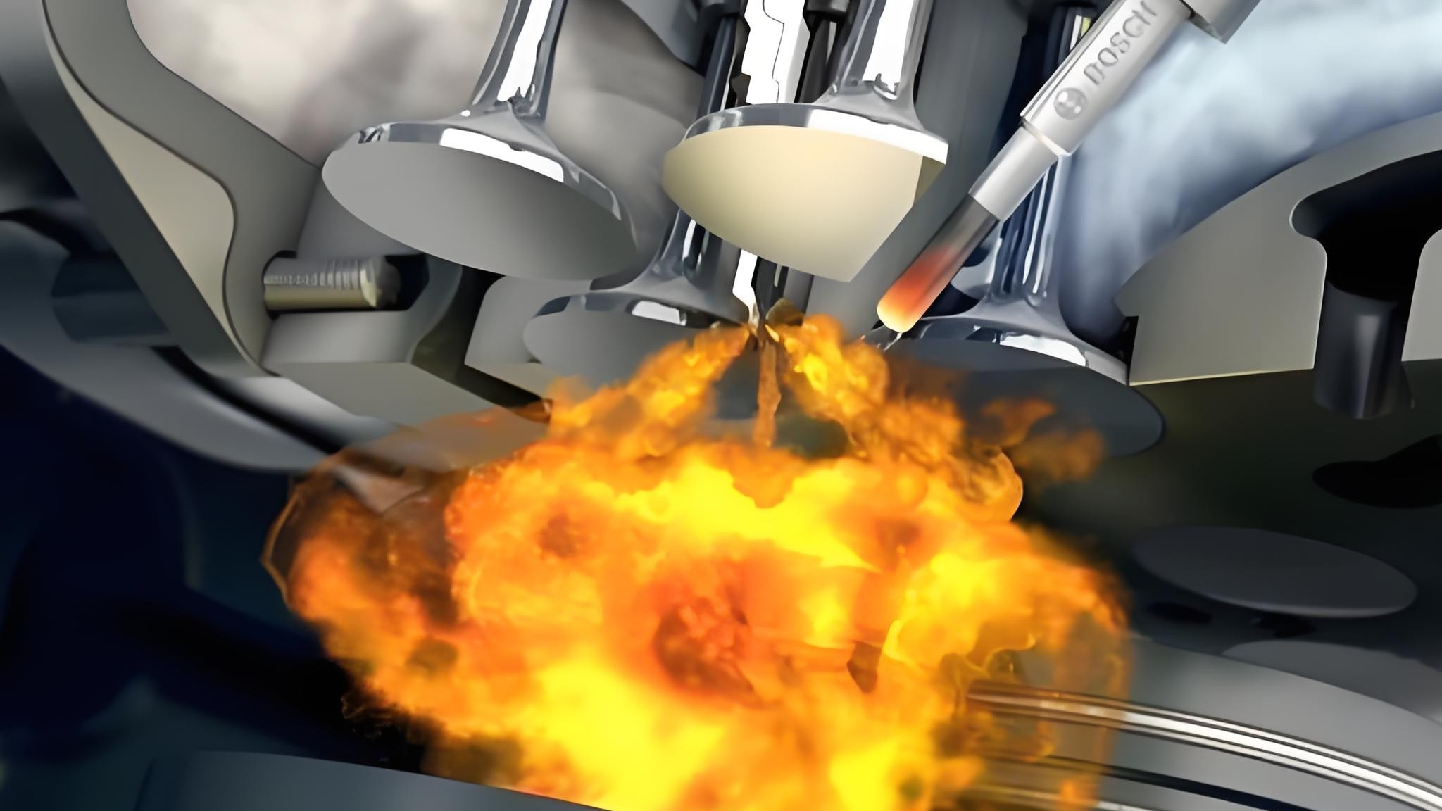

涡轮增压车最好选择中石油或中石化等大型国有加油站,汽油品质相对可靠。不去小型私人加油站,甚至开着面包车非法卖汽油的更不能加。这些汽油品质无法保证,可能含有大量杂质或者其他添加剂超标,标号也不一定达标,这样不但尾气不合格,对增压器也有一定的损坏。同时不可降低汽油标号,增压车的压缩比通常很大,若是要求加95号汽油,不可以嫌贵而降低标号加92的。这样会导致爆燃爆震,使发动机气缸内部受损,导致提前大修。

在高速行驶或激烈驾驶后,不要立即熄火停车。因为此时涡轮增压器的温度很高,如果立即熄火,机油停止循环,涡轮增压器内部的热量无法散去,会对部件造成损伤。正确的做法是让发动机怠速运转两分钟,让增压器在机油的润滑和冷却作用下逐渐降温,之后再熄火就没有问题了。一般高速后立即熄火的场景是去服务区,基本上车辆没有休息时间,车速从120到停止用不了一两分钟,增压器还是处于高温环境下。
