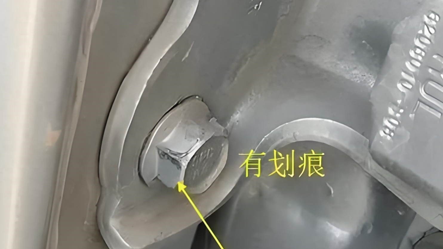

买卖二手车的时候,通常会检测是否是事故车,有的人会以该螺丝是否拆卸作为基础的判断依据。因为很多地方的螺丝平时修车不会动,零件也不会有损坏,除非发生了事故才需要拆卸更换。因此这些地方的螺丝只要拆卸过了,说明该车发生事故的可能性很大。凡是螺丝被拆卸过,都会留下痕迹。
从两方面可以看出,一是漆面被破损。对于带漆面的螺丝而言,拆卸时往往会破坏掉表面的漆层,尤其是棱边受力的位置。即使后来进行了重新喷漆处理,但由于后期做漆的工艺条件无法达到原厂标准,因此重新喷漆的螺丝往往会出现漆面不均、分层、色差、颗粒粗糙或容易抠破等现象。
对于不带漆面的螺丝,拧动时棱角附近会因为受力挤压而留下一条深色的印记。这些印记的方向和形状可以反映螺丝的拧动方向,是判断螺丝是否被拆卸过的重要依据。不过,很多地方的原厂螺丝有时也可能留下类似的印记,因为车上的各个部件也是通过后期组装上去的,也是人工用拧螺丝的工具按照标准扭矩拧上去的,新车时有印记也很正常,有的新车螺丝都会出现打花了的现象,就是装配的时候用力过猛强行打进去造成的。虽然有印记,但是原车的螺丝通常会有划线,也就是在螺母和车身上画一条线,标记了螺丝原始的位置。如果后期拆卸过,大概率就不会回到原来的位置了,这条线就对不齐了。

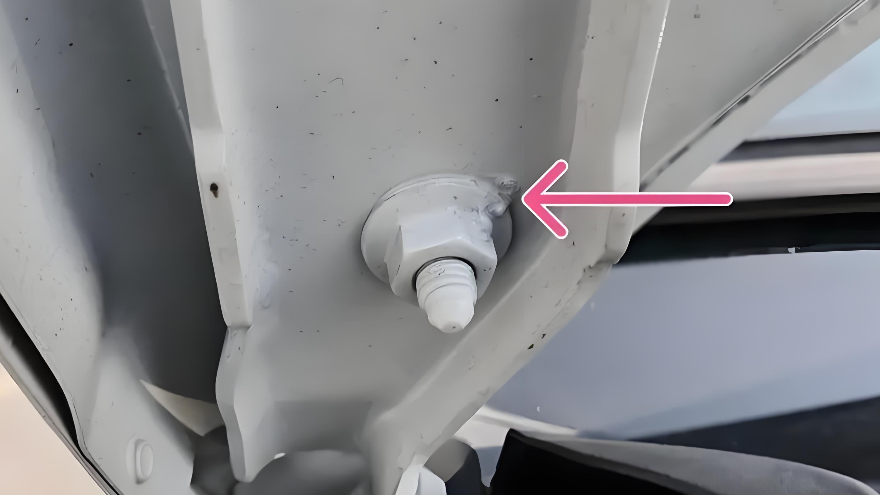

1.机盖螺丝:机盖螺丝是带漆的,若螺丝漆面破损,意味着机盖被拆卸过或者说更换过,拆卸的原因大概率与事故有关。因为车辆有任何故障,就算拆卸发动机,也不需要拆卸机盖,只有因事故坏了才会拆卸。如果变形严重,或者出现了死折,只能更换机盖,说明事故较大。

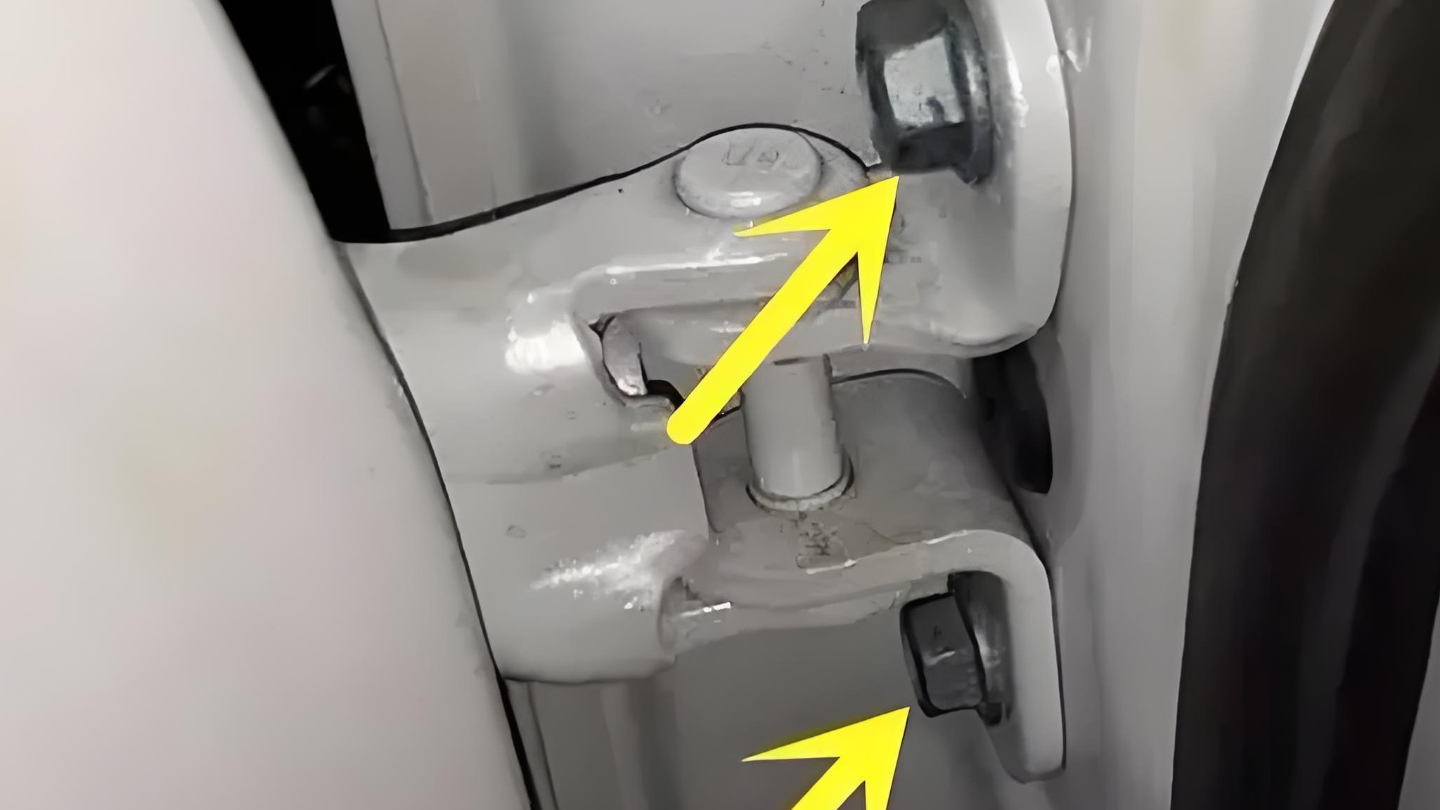

3.车门螺丝:车门螺丝的拆卸通常意味着车门有较大的损坏,一般是需要更换,肯定是因为车门发生了严重变形或损坏,所以也是只有事故才会拆卸车门。
