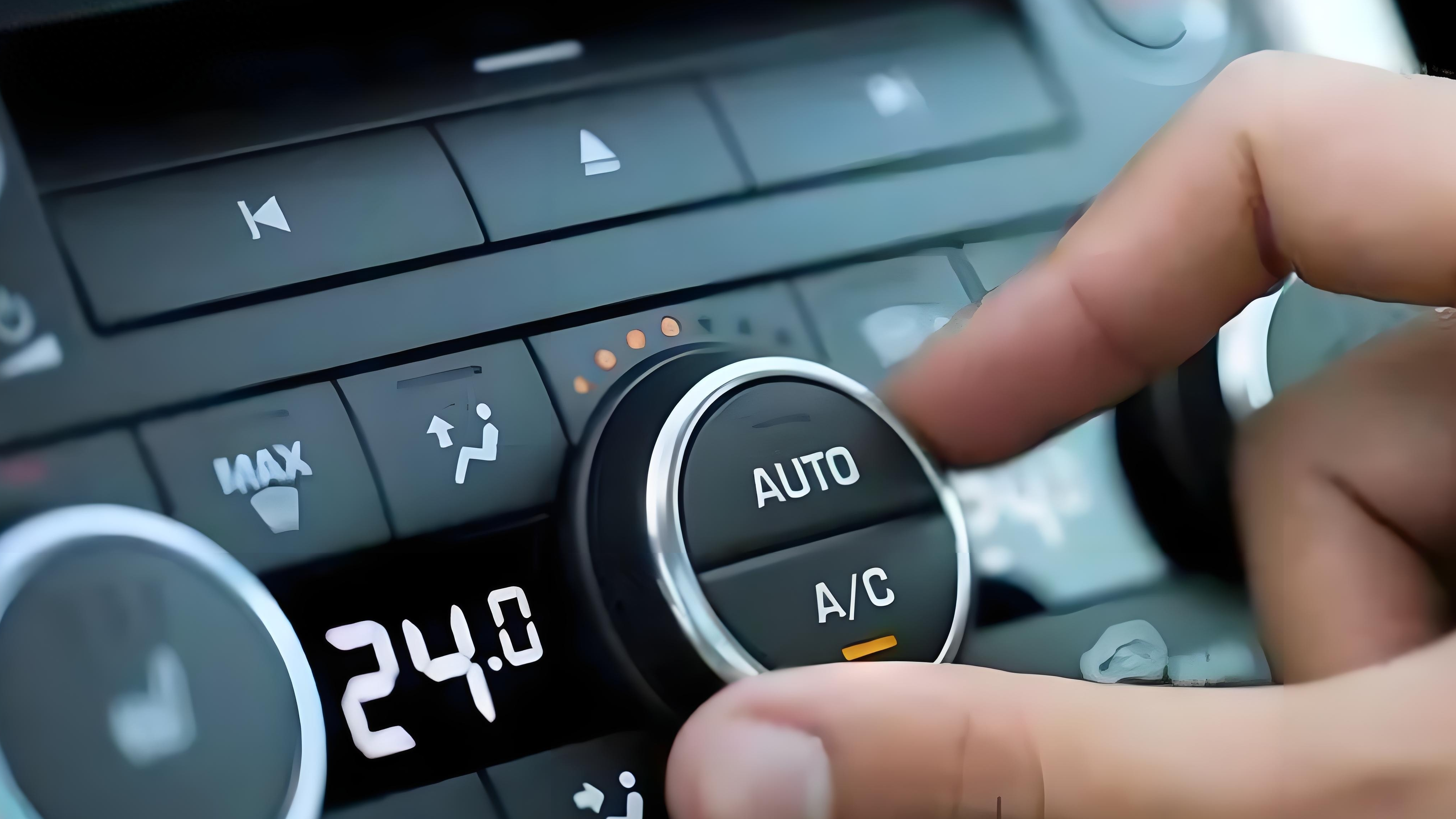

到了夏季开车肯定都离不开空调,而很多人并不能掌握空调正确的使用方法,有很多功能都不会使用。因为按键都是一个符号或英文表示的,根本看不懂。也有相当一部分人为了省事,只要空调打开了,从来都没有关过,无论是短暂熄火还是长时间停车熄火,空调开关一直处于打开的状态。这样下次再启动车辆后,空调也就自动运行了,不需要每次都按空调开关,非常省事儿。
而有老司机就说了,熄火前不关空调,等下次再启动时,空调压缩机也会跟着一起转动,空调压缩机的功率很大,会导致发动机负荷增加,从而损坏发动机。听起来很有道理,很多人也都相信。其实这个说法是不正确的,完全是想象出来的。
现在汽车都已经配备了较为先进的自动保护装置,在发动机启动瞬间,为了能够顺利启动,车载电脑会合理分配电力,确保发动机在稳定环境下工作。这意味着,即使空调未关闭,在启动车辆时空调压缩机并不会立即工作,而是在发动机运行平稳后才开始运转,从而减轻了额外的负荷压力。我们仔细观察也可以发现,在车辆启动的过程中,车上几乎所有的用电器都处于断电状态,中控台也是断电的,所有的按键灯都不亮,包括点烟器也是没有电的。这样就是为了让所有的电都供给起动机,让启动更顺利。
因此可以说启动过程中,无论空调开关是否打开,它都是不通电的。不通电压缩机就没有吸合,也就没有额外的负荷,与关上空调启动是一样的。只有启动完成后,中控台的电才能恢复正常,过三秒钟左右才能听到压缩机吸合的声音,此时压缩机才进行工作。而用空调都是气温高的时候,也不需要预热发动机。所以即使刚打着火,也是可以立即开启空调的,不存在负荷大损伤发动机的情况。即便关闭空调打火,打着了之后不也是立即开空调嘛,因此可以说空调的开与不开不影响打火。

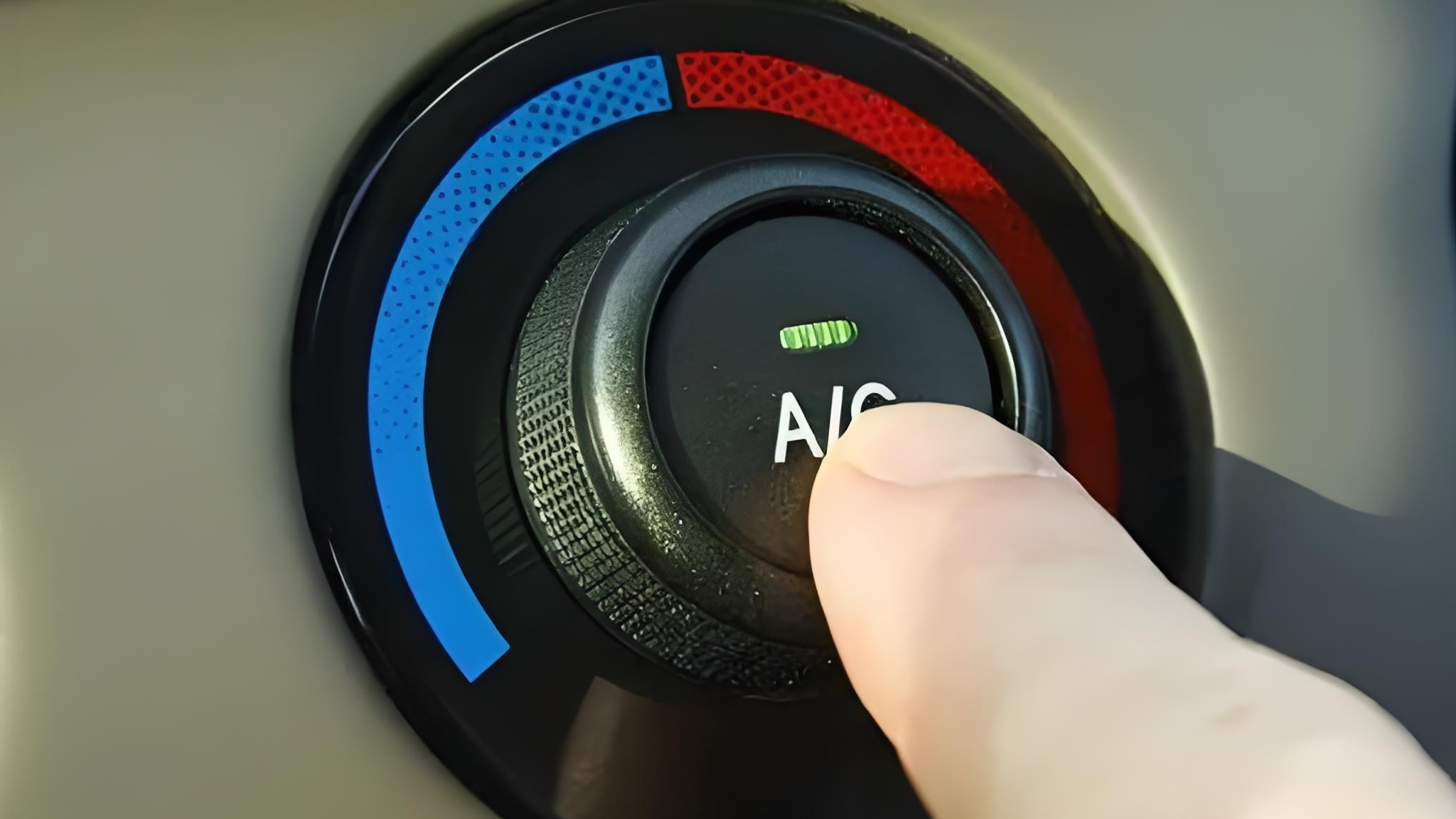

那么为什么都建议熄火前关闭空调呢?有一点是正确的,为了吹干蒸发箱上的水分,使其处于干燥状态,这样时间久了也不会发霉,不会产生异味。一般是这样操作的,在即将到达目的地的时候,先关闭AC开关,但风量开关不关,甚至可以开的风量更大一些。这样压缩机就不工作了,不制冷也就不会继续产生水。而鼓风机没有关,还是会继续朝蒸发箱吹风,一会儿就可以吹干了。
还有一个常见的误区是怠速开空调伤车,若是需要等人或其他事情,不可以长时间怠速开空调,对发动机和冷却系统都有很大的伤害。这也是不正确的,怠速时空调开与不开基本上没有太大差异,开空调并不会有太大影响。空调开启后,高速电子扇也会同时开启,目的是给空调的冷凝器降温,把冷凝器的热量吹走,让空调制冷效果更好。
对于冷却系统不会有影响,不会因为发动机负荷增大,产生的热量过多而导致高温。因为高速的冷却风扇已经开启,除了给冷凝器降温,也能给水箱降温。虽然怠速开空调能产生更多的热量,但由于风扇一直在运行,冷却系统没有故障,水温也不会升高。
长时间怠速开空调对车的确有一定的影响,但大部分原因在于怠速,少部分原因在于开空调。比如燃烧不完全产生更多的积碳,油耗增加。如果是密闭环境,还容易导致车内人员一氧化碳中毒等。这一点一定要注意,不要在车库等密闭环境长时间开空调,在车里睡觉。当然不是开不开空调的问题,就是怠速不开空调也不可以。
