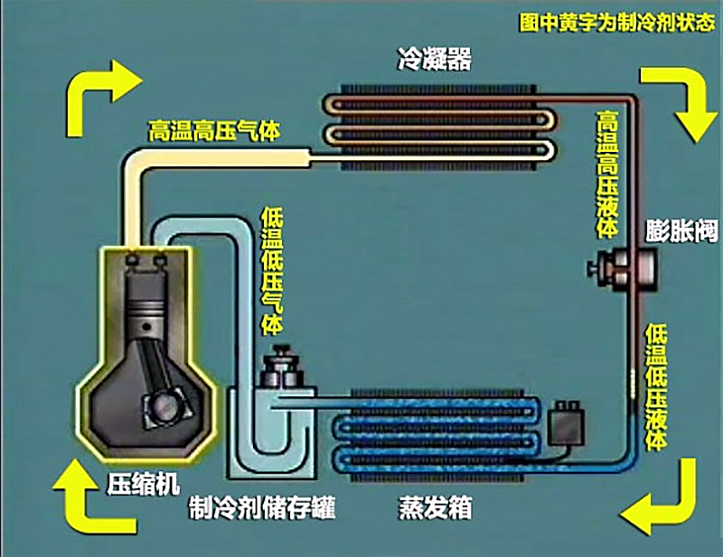

不论是汽车空调还是家用空调,其制冷原理都是一样的。
压缩机是关键。
制冷的流程是用压缩机给制冷剂加压,气态的制冷剂通过冷凝器、干燥罐和膨胀阀,随后变成液态;而制冷剂的沸点是非常低的,到了温度相对高的蒸发器的时候会瞬间沸腾,沸腾的过程中会吸收热能——蒸发器被吸收热能则等于降温;虽然用风扇(鼓风机)把车外的高温空气吹至蒸发器,空气中的热能则会迅速传导至低温的蒸发器使其升温,空气同步降温,随后送入车内则为冷风。

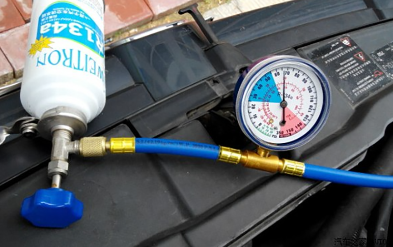

现在的制冷剂都用R134-a,其中文名叫做“四氟乙烷。”
这种制冷剂的优点是不会像氟利昂一样的破坏臭氧,于是现在需要制冷的各类电器设备都用其作为制冷剂。那么在制冷剂相同、制冷原理也相同的前提下,能造成制冷效果差异的核心也只有压缩机了。

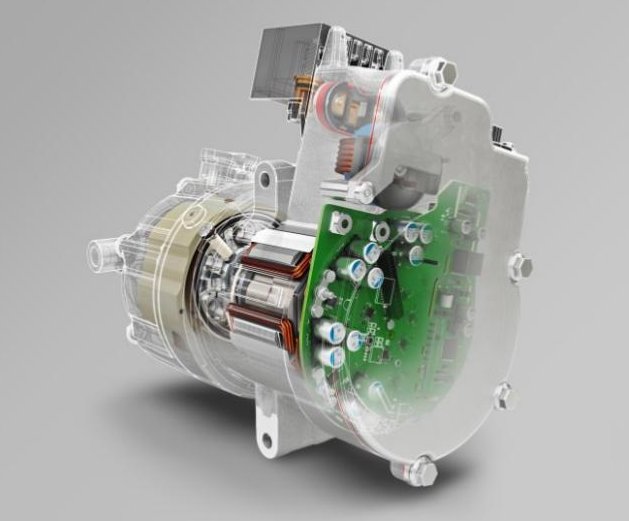

定频压缩机只有两个档位;可变频压缩机有无数个档位,可以配合一套“数控程序。”

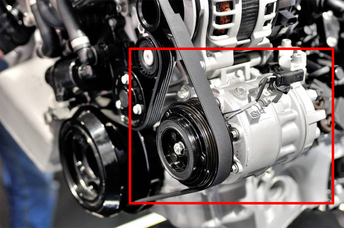

有些燃油车是用定频压缩机的,并且其压缩机自身没有动力;燃油车空调压缩机的动力来自发动机,其通过皮带轮和橡胶皮带与发动机带轮连接——只有启动发动机之后才能用空调哦。同理,只要启动发动机就能用空调;并且压缩机的输出功率是固定的!比如压缩机功率为3kW,那么只要启动压缩机就能有匹配的制冷量。

可变频压缩机是相对智能的,假设压缩机的功率也是3kW;空调设置温度相同,压缩机初始输出功率有可能是3kW,但随着车内温度的降低,压缩机的功率会降低至2kW、1kW或更低。
并且即便设置温度相同且功率也相同,压缩机也不见得会按照最大功率输出。
因为在空调自动模式中,降低至设定温度是可以有合理的时间周期的;在设定的时间周期里,压缩机的输出功率则可以设定相对低,避免压缩机的驱动电机持续在高电耗区间运转,从而达到既能在合理的时间范围内降低至设定温度,又能省电,不让续航里程明显下降的目的。
