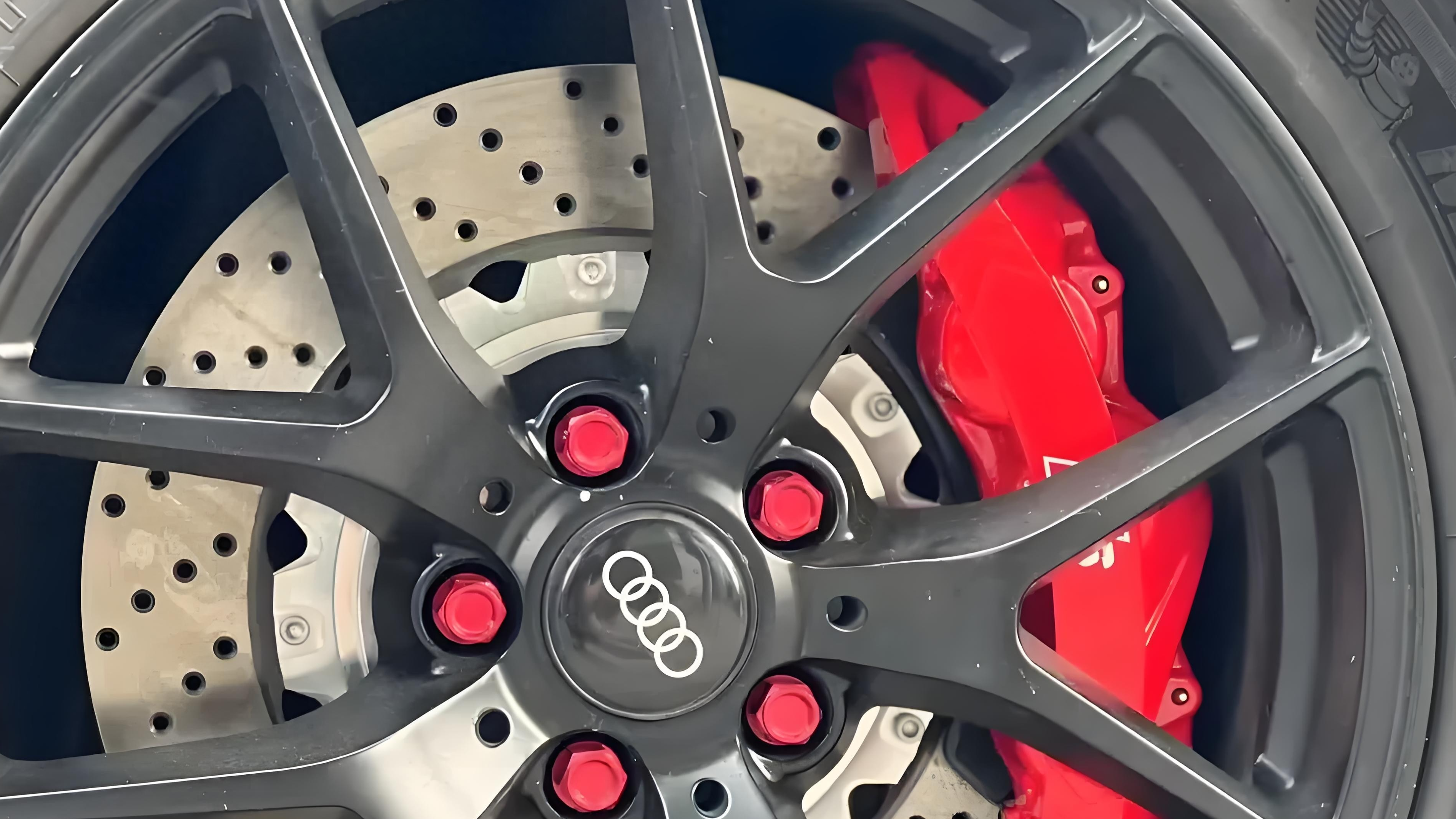

1.仅改装刹车卡钳并不会缩短刹车距离
因为我们不会像赛车那样车速很高且剧烈驾驶,因此原车的刹车系统一直处于刹车力过剩的情况,用力踩刹车完全可以抱死车轮,车轮都抱死了,再增加刹车力也已经没有用了。刹车距离长短更多依靠的是轮胎,轮胎接地面积大,摩擦力大,产生的刹车力就大,刹车距离更短,只换卡钳美观大于实用。
