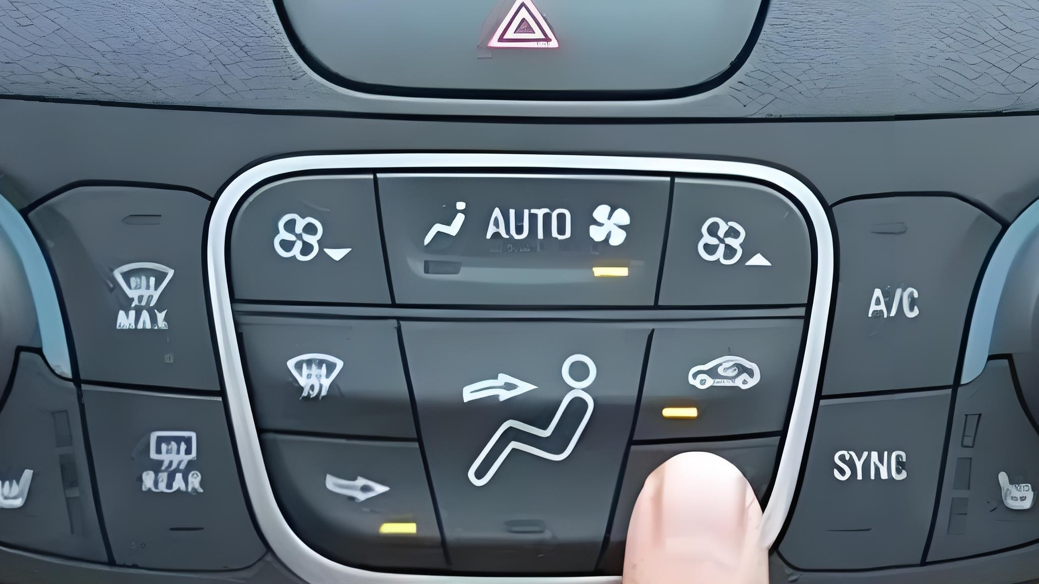

1.开空调时机
如果是露天地停车,车内的温度非常高,经过太阳的暴晒,车内可达60度。因此上车第一件事应该是打开所有车窗,让热气从车窗散发出去。启动车辆后因不需要热车,立即就可以打开空调了,开空调要打开AC键,打开风量。此时要把风量调到最大,把空调管路里的热气以及有害气体全部吹出来,通过车窗散发到车外,此时吹出来的风也是很热的。大约一分钟后,吹出来的风稍微有点凉了,就可以关闭车窗了。根据实际情况,随时调整风量和温度至正常即可。如果车辆停在地库,也尽量遵循此方法,主要是给车厢内部通风换气,保持空气新鲜。

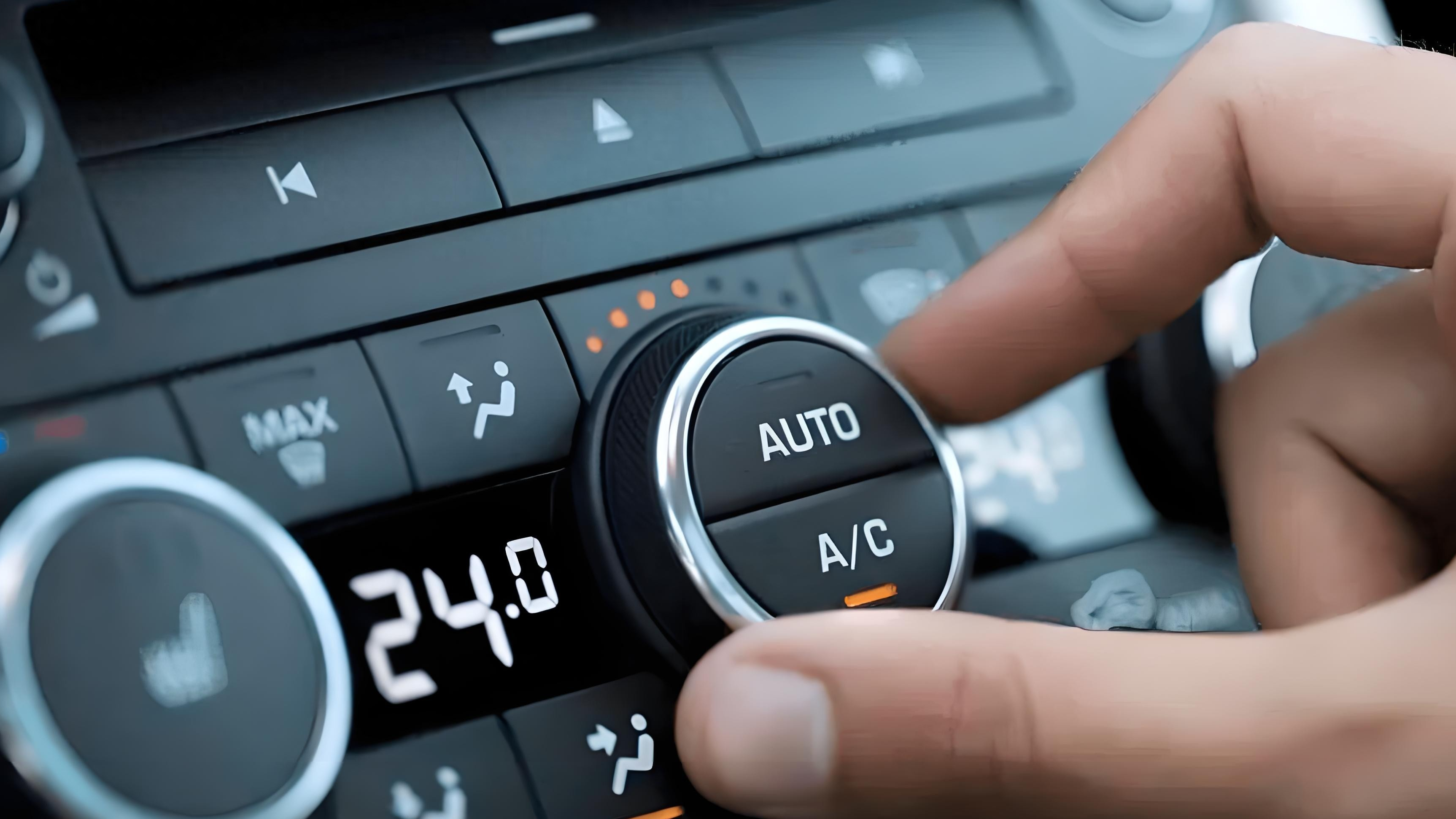

2.关空调时机
在快要到达目的地时,提前三分钟把AC开关关掉,但风量不关。这样压缩机已经不工作了,只有鼓风机在工作,还在往外吹风。这样做的目的是为了让鼓风机把蒸发箱表面的水吹干,以防发霉。因为空调运行时蒸发箱表面一直有水产生,车辆底部也能看到一直在滴水。如果不先关闭AC,这样蒸发箱表面会始终有水存在,且长期不干,如果在混入污物,时间久了就会有发霉的味道。天天用车还好,今天虽然有水在上面,明天用车产生新的水珠可以对蒸发箱形成冲刷。特别是好几天用一次车的,一定要先关AC,把蒸发箱表面吹干。

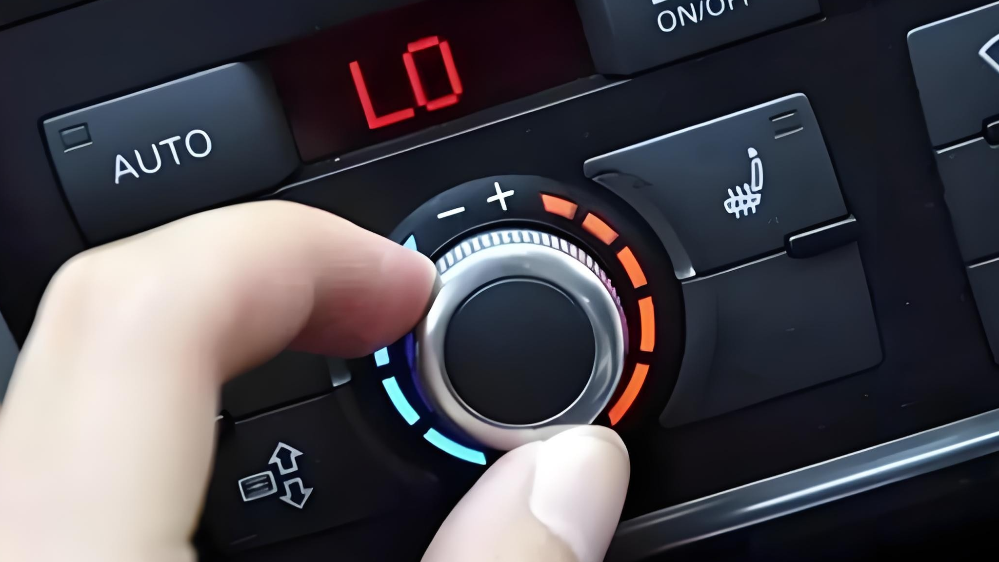

3.内外循环的使用
刚打开空调的时候要用内循环,这样车内温度下降更快。待温度降下来后再根据外界情况决定使用哪个循环。如果外界气温非常高,应当一直使用内循环,不然车厢内会感觉不太凉。使用一个小时左右可以切换到外循环,或者开一点窗通通风。如果外界空气污染严重,或者堵车的时候,也应当使用内循环。如果不堵车,外界空气不那么热,可以一直使用外循环,能保证车厢内空气清新。
