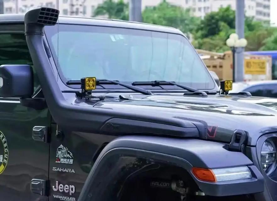

燃油车发动机进气口一般位于引擎盖下方,这个位置是绝对不能被水淹没的,一旦被水淹,发动机就会很容易熄火,甚至损坏报废。就像是对于许多越野爱好者来说,涉水是越野时经常遇到的一大问题,这也是为什么大家经常会看到很多玩越野的车上都加装了一个涉水喉,通过这种方式把自己车辆进气口的位置给抬高,这样就可以改善很多。

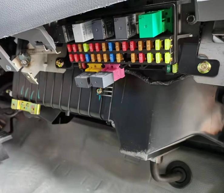

要知道水是导电的,尤其是雨水所含的杂质更多,这也就意味着导电性能更强,虽然正常情况下电动车短暂涉水不存在漏电问题,但其他暴露部位可能就没有那么乐观了。并且电车上同样也都是电子设备,电动汽车也有“保险盒”,这一点和燃油车没有什么不同,从电动座椅到电动车窗,再到电子仪表盘和车机大屏幕,没有哪一块是不怕水的。
