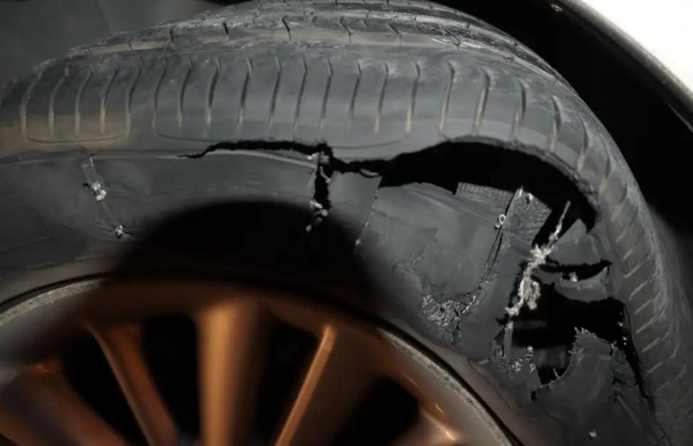

都说“买车容易养车难”,而更换轮胎就是汽车养护的一个重要项目,因为轮胎好坏对行车安全的影响非常大,轮胎因素导致的交通事故占比40%以上,足以看出轮胎的重要性。而有的车主根本意识不到更换轮胎的重要性,曾经见到有车轮胎眼看就要爆了,车主还是不更换。而有的车主却是嫌更换太贵,决定多用一段时间。其实轮胎到了该更换的时候一定不能拖延,否则可能引发严重后果。那么更换轮胎的标准是什么呢?今天兔兔就来跟大家一起讨论一下。

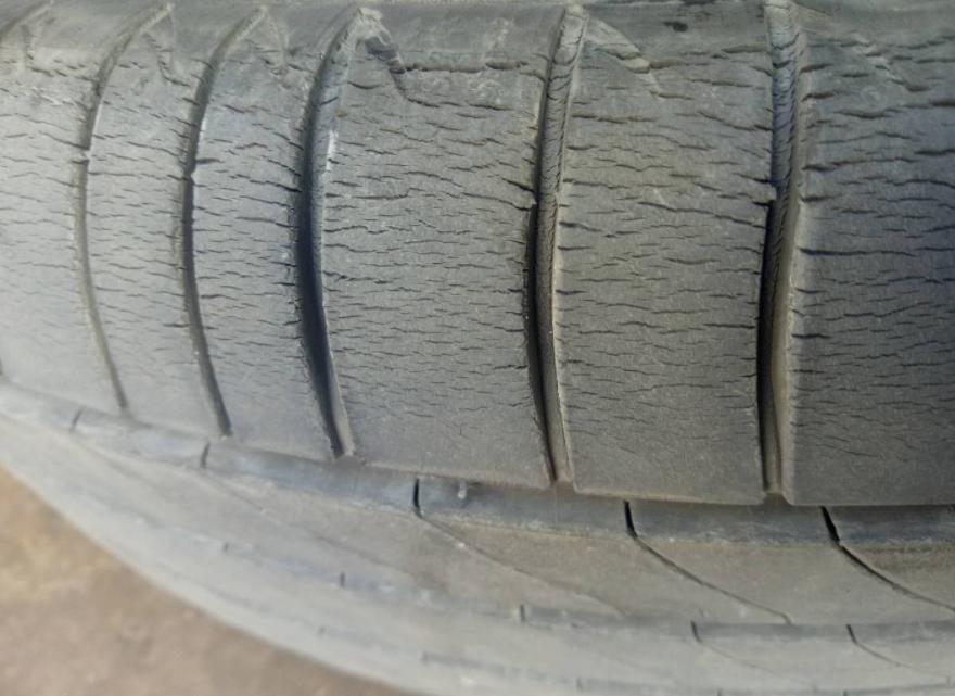

第一点就是要按照轮胎时间上的使用寿命来进行更换,毕竟大多数普通家庭每年行驶的里程数也就1万公里左右,所以说按照里程数的寿命来说的话,很多人都是用不到里程寿命的。但是轮胎的主要组成部分大多数都是橡胶,橡胶这个东西即便是没有磨损,也会随着时间的推移,风吹日晒也会导致老化,所以按照时间上的使用寿命来算的话,一条轮胎差不多能够用6年。
说白了也就是哪怕说你的这台车子不经常开,轮胎磨损也不大,但是6年之后橡胶也依然已经老化了,橡胶老化之后轮胎就会出现橡胶变硬,更容易被扎胎;刹车距离变长,更容易在雨雪天气路面湿滑的时候打滑;所以说一条轮胎从时间维度上的使用寿命来讲的话,大概是6年左右就需要更换了。

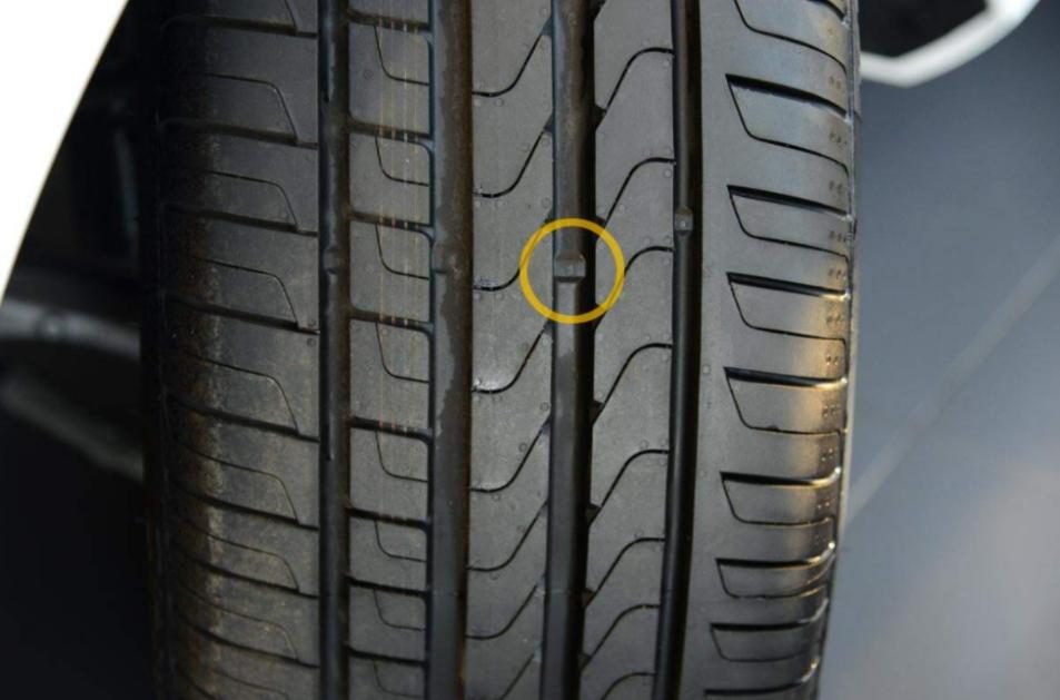

那么磨损看什么呢?就看轮胎花纹磨损程度,特别是胎面花纹槽顶部到底部的厚度。新胎一般厚度在8mm左右,而当磨损到1.6mm左右时,就应考虑更换。这是因为当花纹沟所剩深度低于1.6mm的轮胎已经非常薄了,路上压倒石头或者稍微尖锐的物品,甚至过减速带没有减速,都存在爆胎的可能性。此外,雨天行车会出现牵引力和制动力大大降低的情况。
对于磨损程度,轮胎的沟槽内也有磨损极限标志,隔一段距离有一个小凸起,当四周磨损到与凸起齐平时就该更换了。不同品牌的轮胎耐磨程度不一样,一般平均要行驶10万公里左右才能达到磨损极限。

另外如果说轮胎被扎之后,破损的大小也是要考虑在内的,如果破损的直径已经超过了6毫米,这种情况下最好就不要修补了,因为破损直径如果太大的话,轮胎里面的帘线层受损就会很严重,这个部位即便是修补上之后,后期也特别容易出现鼓包爆胎的情况,还有划伤、蹭掉皮。无论哪种受伤,如果是侧面,受伤深度能看到里面的帘线了,说明伤口比较深,也建议更换。
